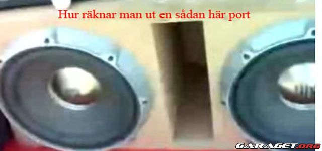

Hur räknar man ut en slotsport[stavning?] Till basarna i denna tråd.
https://www1.garaget.org/gallery/archive/50658/459075_eh7vya.jpg
Senast redigerat av elitemodd (13 september 2008)
21 761 Inlägg
13 september 2008
En basreflexlåda kommer att ge mer basförstärkning, om lådan är stor så får frekvensgången en markerad peak som gör att ljudet återges extra högt vid avstämningsfrekvensen.
Den slutna lådan får i princip aldrig en markerad baspeak och brukar därför låta mer jämn i sin återgivning, dessutom spelar den rent allmänt mer exakt och rappt jämfört med basreflex. En basreflex låter för den skull inte dåligt eller oexakt, men sluten låda ger ofta ett lite tajtare ljud.
Jag brukar använda den här sidan för slotportuträkningar: www.carstereo.com/help2/Articles.cfm?id=31
Måtten är dock i tum och kubikfot, sedan måste man skriva "punkt" istället för "kommatecken" när man skriver decimaler. Fast så brukar det ju vara med engelska siffror. smile

En rätt avstämd reflexlåda har inga peakar i återgivningen, det är bara spela högt pojkarna som använder reflexen så.
En sluten låda tappar basnivå från 80-90hz, neråt 30hz kan de ha sjukit 8-10db. Stoppar du då in ett rör som släpper ut ljudet i lådan så hjälper röret upp basnivån och avlastar elementet. Vid avstämnings frekvensen så rör sig konen väldigt lite. Men under avstämningen så försvinner mottrycket i lådan o konen fladdrar fritt.
