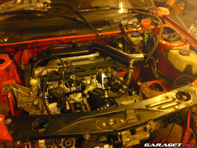

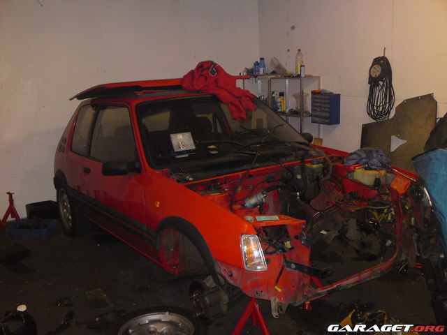

Bil utan motor sad :
https://www1.garaget.org/gallery/archive/71760/691804_mh2kir.jpg
Nya turbo motorn, 2.0 Turbo från Citroen Xm 8200 mil! big_smile :

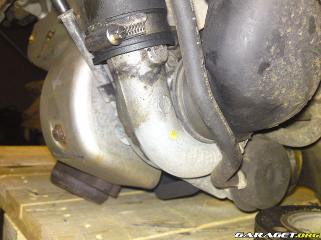

De roliga med den här motorn wink :
https://www1.garaget.org/gallery/archive/71760/691807_4irtbt.jpg

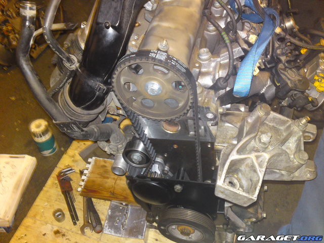

Ny kamrem/vattenpump:
https://www1.garaget.org/gallery/archive/71760/734869_5t0bqu.jpg

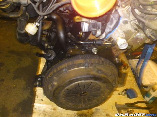

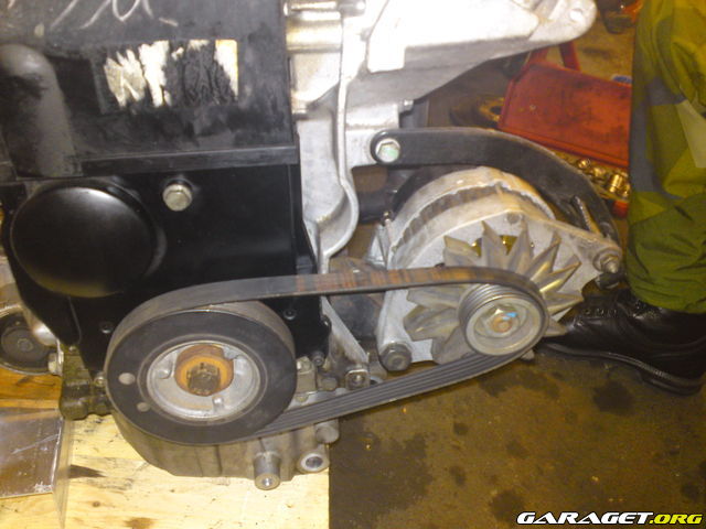

Svänghjul/koplling monterat:
https://www1.garaget.org/gallery/archive/71760/734871_yjaqx9.jpg
Generator på! (jag vet att jag behöver en kortare rem):
https://www1.garaget.org/gallery/archive/71760/734875_kdqgmk.jpg

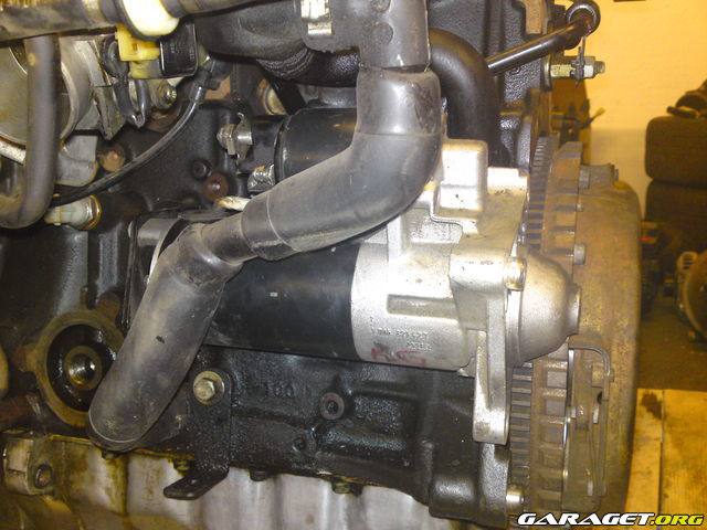

Startmotor monterad:
https://www1.garaget.org/gallery/archive/71760/734877_0mu9v9.jpg

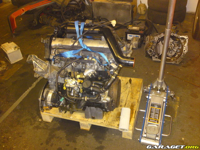

Motorn i princip klar, bara växellådan som ska på med, men kunde inte göra det igår pga att jag saknar en liten papperspackning, men den är beställd! Motorn nu:
https://www1.garaget.org/gallery/archive/71760/734879_evn7jl.jpg

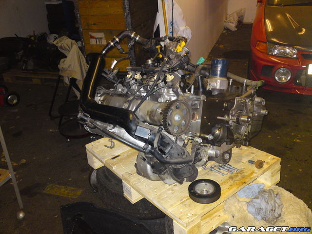

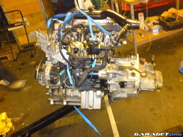

Motorn komplett med växellåda:
https://www1.garaget.org/gallery/archive/71760/748207_be2biw.jpg

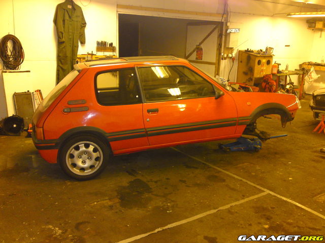

De går att flytta bilen utan framhjul smile :
https://www1.garaget.org/gallery/archive/71760/748208_msnq8d.jpg
