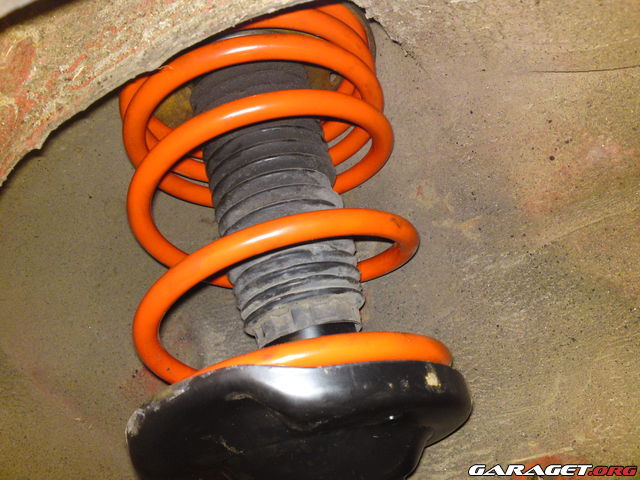

Bilstein dämpare med 40mm sänkningsfjädrar:
https://www1.garaget.org/gallery/archive/71760/773993_s4pi1l.jpg

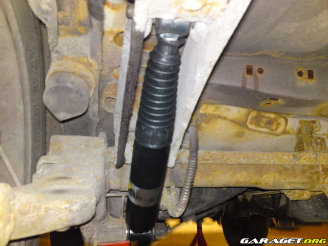

Bilstein dämpare bak med smile :
https://www1.garaget.org/gallery/archive/71760/773995_9th8kj.jpg

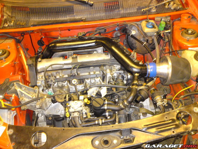

En liten motorbild med! (har inte bestämt mig för filterplacering än):
https://www1.garaget.org/gallery/archive/71760/773997_ntdl5f.jpg

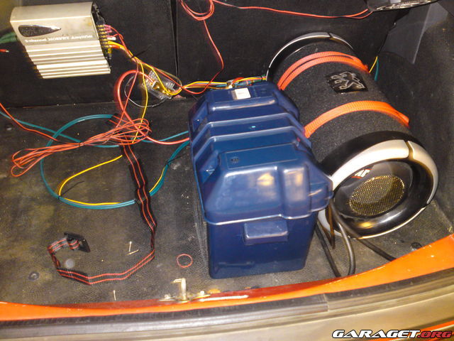

Batteriet sitter numera bak då de inte fick plats där fram längre tongue (Ursäkta rören vi bygger om )
https://www1.garaget.org/gallery/archive/71760/778818_19je39.jpg

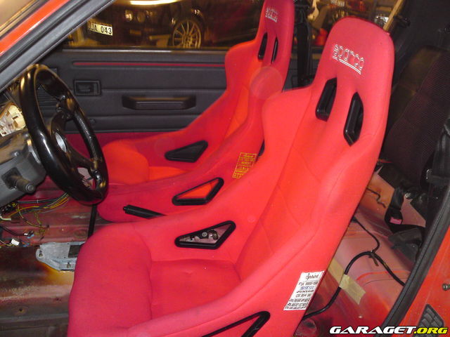

Nya stolar! :
https://www1.garaget.org/gallery/archive/71760/778820_xc2dxq.jpg

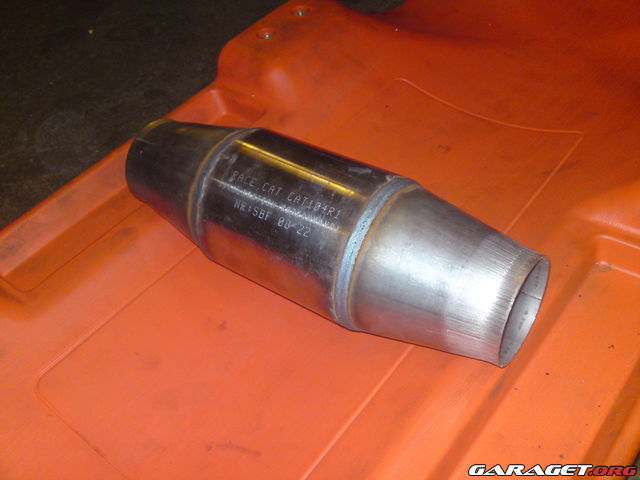

Köpte en 100 cells racekat som snart ska på tillsammans med avgassystemet:
https://www1.garaget.org/gallery/archive/71760/791415_thlc4l.jpg

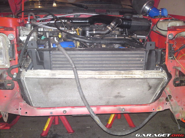

Här ser ni lösningen för att få plats med intercooler och kylare på en liten bil! Kylaren är lutad lite frammåt för mer plats över den för icn, tror inte detta kommer påverka kylnignen på något sätt då de till och med är bättre luftflöde längre ner på bilen. Det är en Ford sierra cosworth rwd ic btw!
OBS det är inte ditskruvat utan bara dithängt!
https://www1.garaget.org/gallery/archive/71760/791416_2k6wwb.jpg

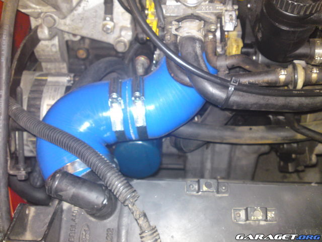

Här ser ni den extremt tighta pasformen mellan ic och spjäll, men de gick med en 135graders böj och en 90 tongue
https://www1.garaget.org/gallery/archive/71760/791418_xaf5ti.jpg

skulle ha IC:n på utsidan av fronten. tongue ser rätt coolt ut oxå tongue

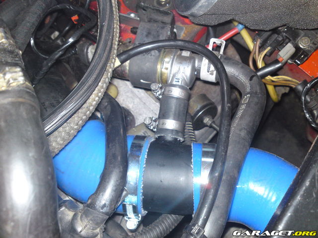

Andra sidan ic med slangar och tomgångsregulator:
https://www1.garaget.org/gallery/archive/71760/836563_clxdh5.jpg

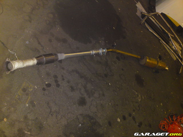

Avgassytem 2.5 dp med 2.5tums 100 cellsracekat som sedan smalnar av till 2 tums rosfritt med en dämpare:
https://www1.garaget.org/gallery/archive/71760/836569_878xw4.jpg
