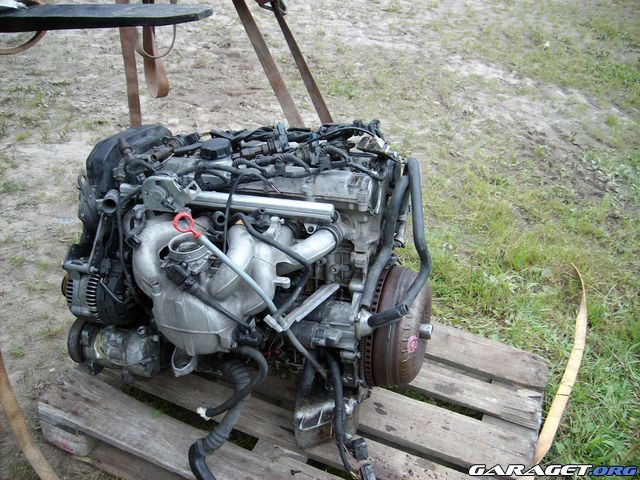

https://www1.garaget.org/gallery/archive/59805/460329_xii8ie.jpg

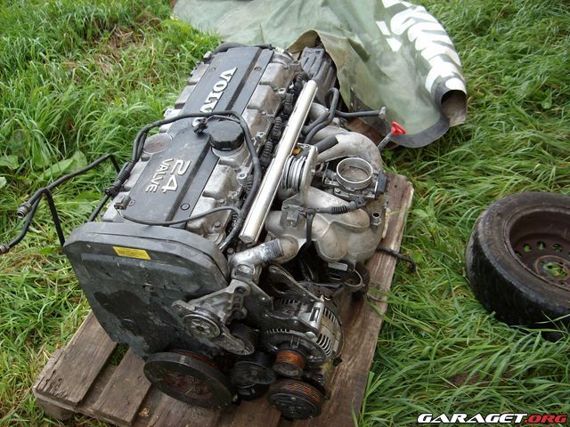

gammla motorn

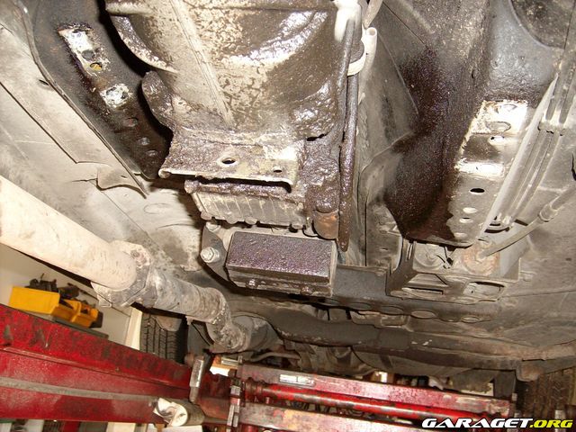

https://www1.garaget.org/gallery/archive/59805/460339_uwzfyh.jpg
då var kardan och växellådsbalk borta då

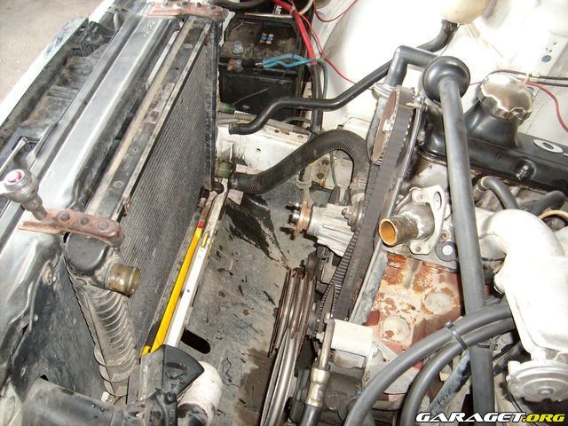

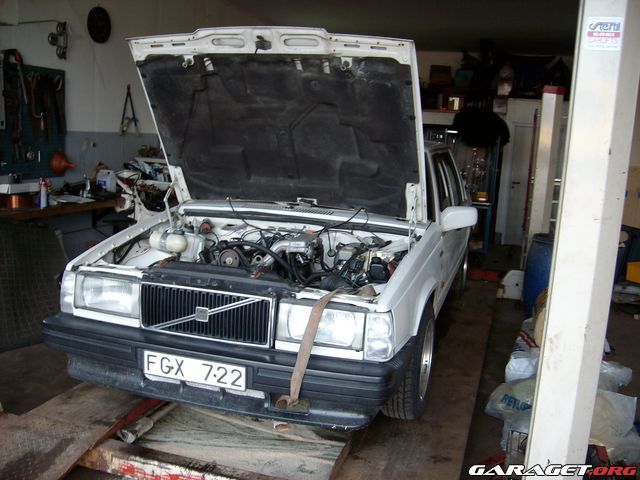

https://www1.garaget.org/gallery/archive/59805/460342_9nrojx.jpg
fläkt, några slangar till kylaren och lite av fronten borta

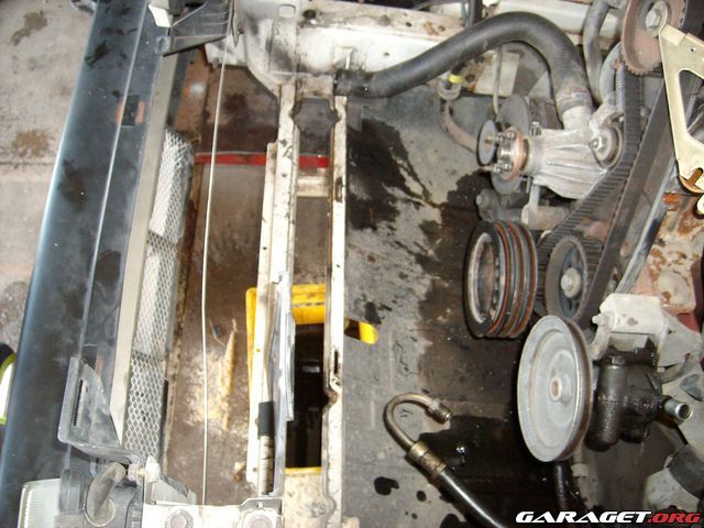

https://www1.garaget.org/gallery/archive/59805/460345_jodbua.jpg
då var kylar och front borta då tongue

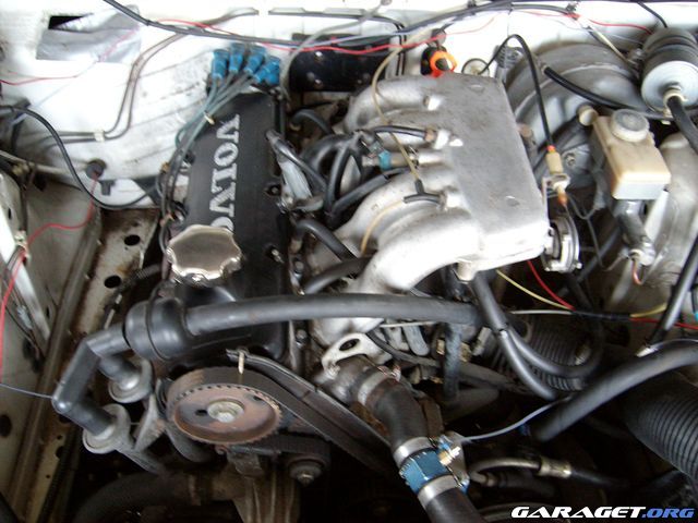

https://www1.garaget.org/gallery/archive/59805/460348_g5f9vx.jpg
lite av elen i motorummet

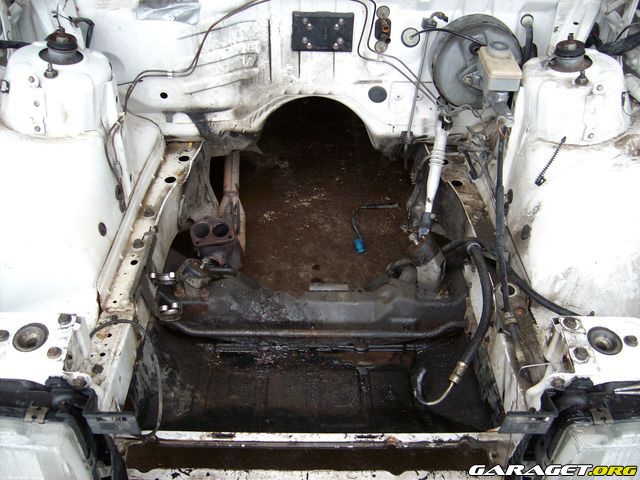

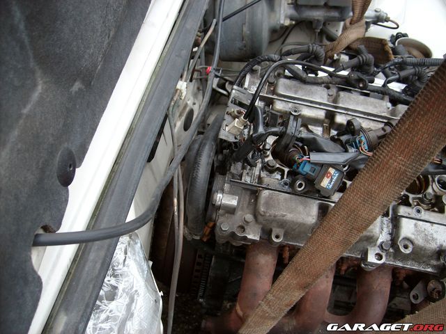

https://www1.garaget.org/gallery/archive/59805/460355_xwmz8z.jpg
då var motor och låda ute då big_smile

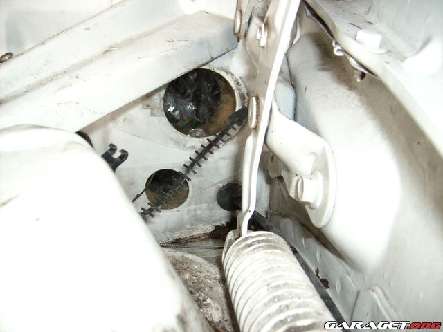

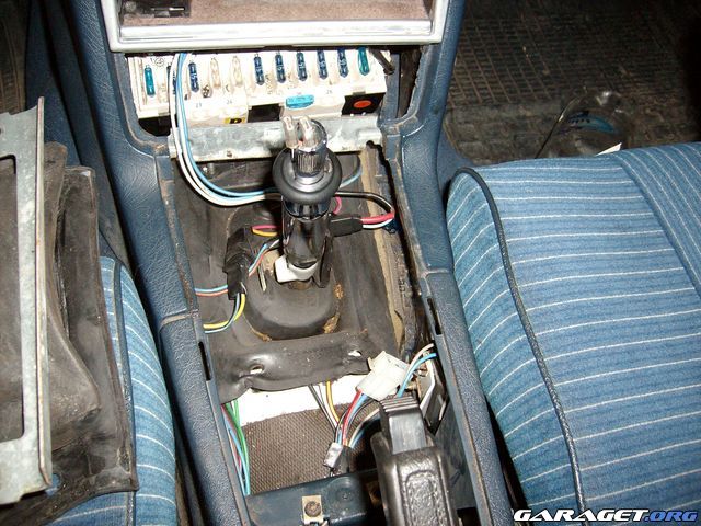

https://www1.garaget.org/gallery/archive/59805/460358_f4tcid.jpg
har tryckt in all el från motor rummet in i kupén

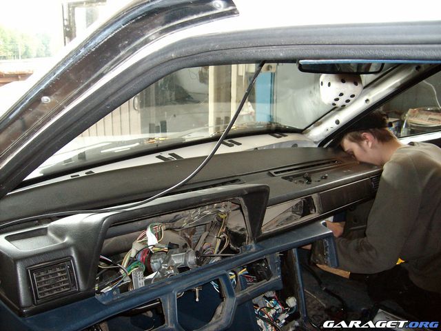

Kommer lite till uppgradering big_smile
https://www1.garaget.org/gallery/archive/59805/460434_b88y3h.jpg
då kom man själv på bild då tongue...håller på att reda upp lite av elen som går till mätarna i a-stolpen

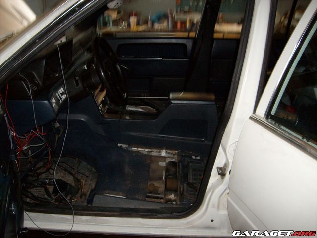

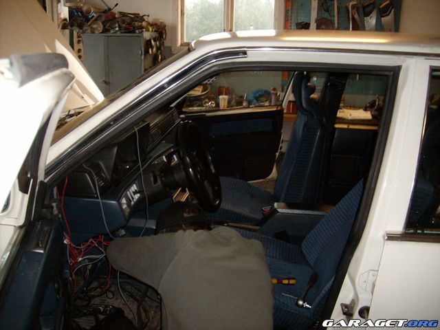

https://www1.garaget.org/gallery/archive/59805/460436_ewwcog.jpg
då e stolarna borta då..lättare när man ska ut med instrumentbrädan och elen

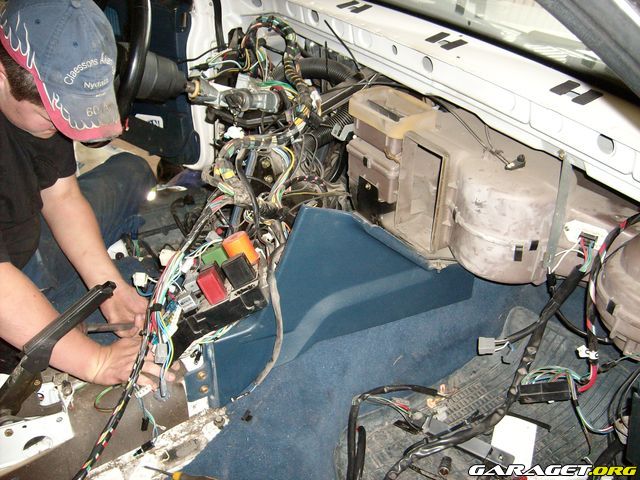

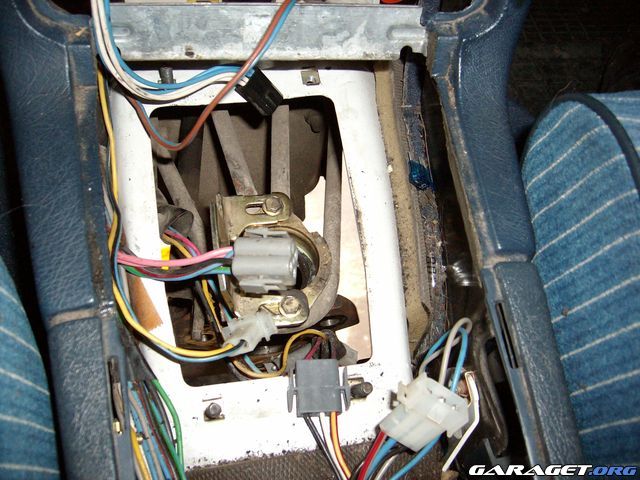

https://www1.garaget.org/gallery/archive/59805/460439_owrh03.jpg

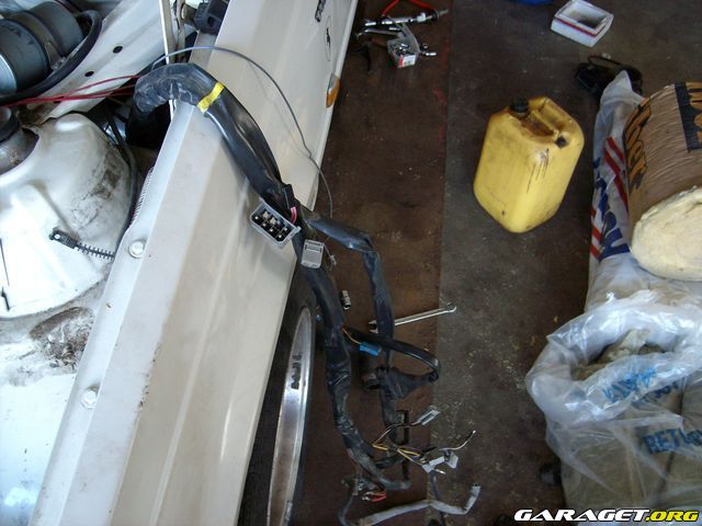

då håller vi på att reda ut elen med tongue

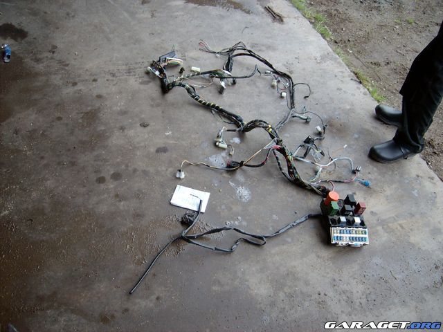

https://www1.garaget.org/gallery/archive/59805/460441_ijj5kc.jpg
då var elen ute då tongue[/i

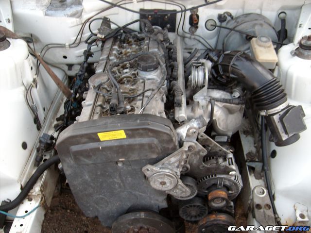

https://www1.garaget.org/gallery/archive/59805/460449_008kuo.jpg
jo en 3,0 l rak 6:a

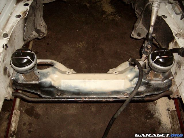

vi tog framvagen från 960 för att 960 motorfästen skulle passa

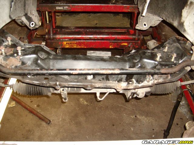

https://www1.garaget.org/gallery/archive/59805/460451_7kajxc.jpg
så då var framvagen bort då..ska blästar den

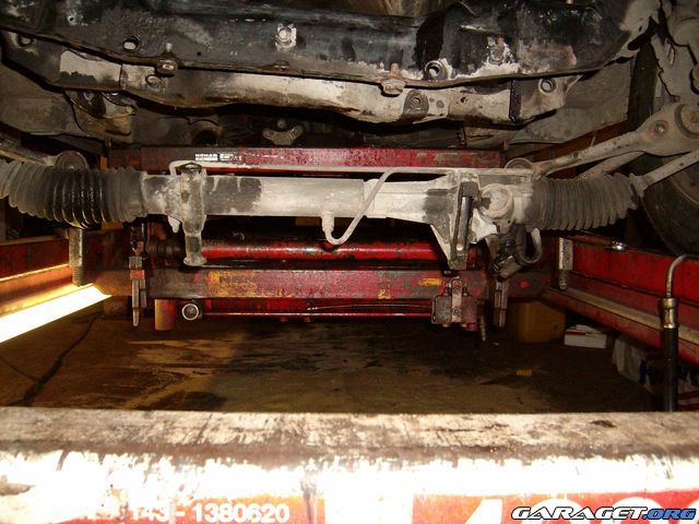

https://www1.garaget.org/gallery/archive/59805/460455_fl4vky.jpg
då e snart 740 framvagn bort med

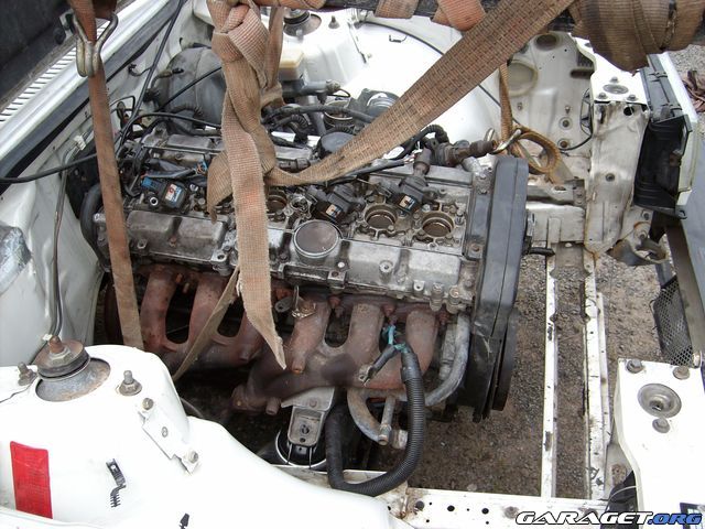

https://www1.garaget.org/gallery/archive/59805/461362_sp6mks.jpg
var rätt gott om plats man få tänka på att motorn lutar lite bakåt med

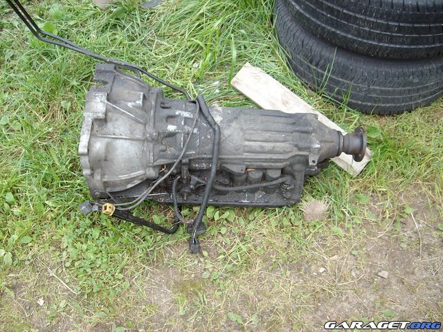

https://www1.garaget.org/gallery/archive/59805/461368_v012ko.jpg
här e atuomatlåda då..Den e även till salu ligger ute på blocket: http://www.blocket.se/vi/18106314.htm?ca=17_s om någon skulle var intersserad av den..den har gått ca 15,000 mil
