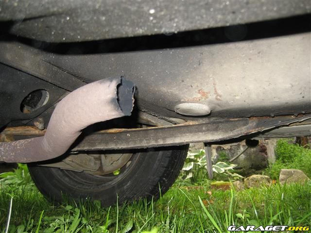

Nu har i alla fall avgasröret gått av (rostat?) mellan motorn och ljuddämparen på vår andrabil, en Saab 99 GL -84.
Detta har gjort att ljuddämparen släpat i gatan och bucklats/slipats ner. Jag har aldrig tidigare gett mig på att laga avgassystemet, utan min första tanke var att helt enkelt avyttra bilen. Nu verkar inte detta falla i god jord, vilket betyder att jag tänker ge bilen en chans i alla fall.
För det första, jag kan inte svetsa. Går det att fixa utan att svetsa?
Om det går, hur gör jag? Min tanke är att bara byta ut ljuddämparen. I övrigt vill jag göra det så enkelt och billigt som möjligt. Kan jag skarva in den i det befintliga systemet? Jag antar att jag behöver en vinkelslip?

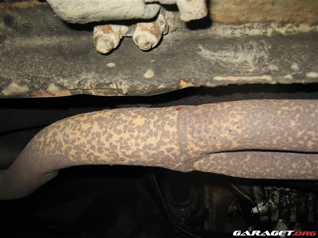

Ser inte ut att vara någon skarv, förutom en svetsad?

om du inte tänkt kosta på den med nytt avgassytem så kan du ju kolla hur passa bra bitarna passar ihop å sedan köpa en såndära muff som man trär utan på å 2st klämmor + en tub avgastätning. så brukar vi göra på mitt jobb(jobbar som mekaniker/tvättare på bilfirma) på dom billigare bilarna om de gått sönder
Kanon! Det är sådana förslag jag är ute efter. cool
Jag vill ju få den körduglig igen, så att jag kan rulla till besiktningen nästa månad. Sedan kommer jag säkert att kosta på den lite mer ifall den går igenom.
