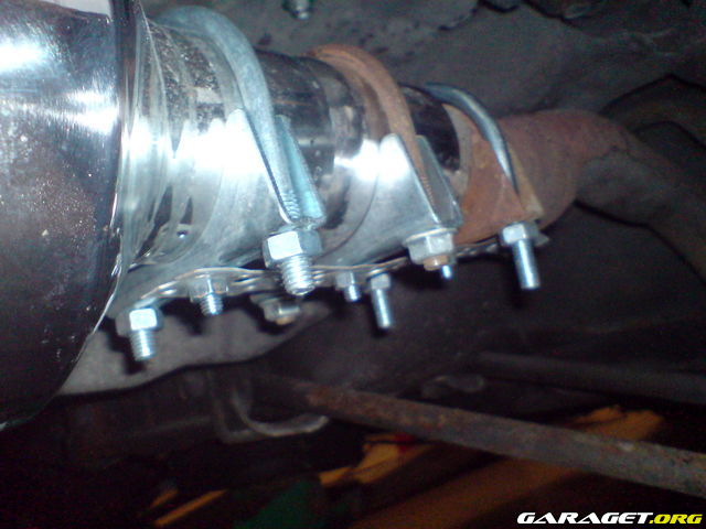

https://www1.garaget.org/gallery/archive/45866/463169_kgk2c6.jpg
Min japskoppling tongue
Där är 3 st klämmor och nr. 1 sitter i japsdämparen, nr. 2 i stegmuffen (2"-2,5") och den 3:e i avgasröret. Stegmuffen måste jag ha då japsdämparen är på 2,5" och röret på 2". Sedan har jag detta "järnband" som gör att allt sitter ihop, så att säga tongue

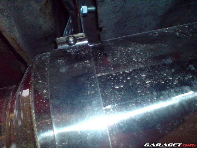

https://www1.garaget.org/gallery/archive/45866/463172_kmy8z2.jpg
montering av fästet.
Med hjälp av en skruv och mutter fickjag den på plats med.
https://www1.garaget.org/gallery/archive/45866/463175_zpffeu.jpg
Resultatet tongue
Hoppas det hjälpte ngt smile
