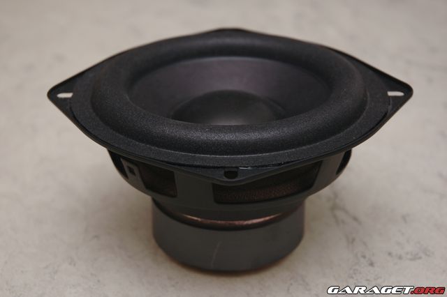

Har läst på lite nu...  Vad jag behöver är ett bandpassfilter till mina mid-basar? Det svåra är att jag inte har en aning om vad för siffror jag behöver.. Nån som kan gissa?
Ska spelas ihop med en 15" bas, o ett 5.25" kitsystem.. jag vet inte hur mkt basen täcker, kanske får sätta in ett par mindre basar för att jämna ut glappet! men vad tror ni om 400-3500hz eller räcker det med ett 400hz lågfilter? Kommer förmodligen jämna ut med 6x9or i hatthyllan senare..
https://www1.garaget.org/gallery/archive/91014/468994_ptv40e.jpg
edit: vad innebär det om ett filter är av två-vägs variant? att man ska ha 2 högtalare till?
Senast redigerat av epic110 (23 september 2008)

Två-vägs filter delar upp frekvensområdet i två delar, lågpass och högpass. Exempelvis en bas/mid och en diskant.
2 665 Inlägg
23 september 2008
2vägs betyder att du har 2 olika frekvens områden. Fram system brukar vara 2vägs. 5" spelar ett område (upp till 3000hz)och diskanten spelar ett annats område. (3000-20000hz)
Men ett bilstereo system blir ju totalt en 3vägs system med subben inräknat.
Låga delningar, typ under 150hz brukar man ofta försöka undvika med passiva filter eftersom det blir stora spolar som man då tappar effekt i verkningsgraden sjunker. Därför brukar man alltid dela bilsubben aktivt och ha separat förstärkare till. (visst det går att bygga filter till subben också men en sådan spole kostar några hundra lappar)
Din 15" kan spela upp till ca80hz.
Och 5" från 80hz blir kanske inte så jätte bra. Så ett par rejäla 6" eller 8" basar i dörrarna gör susen!
Om du har det blir det bra med 400hz o uppåt på 5"
Ja det finns mycket att läsa, läs allt och du blir klokare för varje dag. Om några år är det du som skriver förklaringar här.
Senast redigerat av Rickard-v (23 september 2008)
