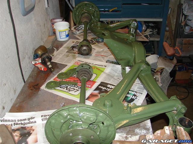

Målat de sista. hade inte komme åt så de täckt ordentligt på nåra ställen men nu ä de fixat. De färdiga resultatet blev mörkare grön och blank fin yta.
https://www1.garaget.org/gallery/archive/65911/483600_b8j1w6.jpg

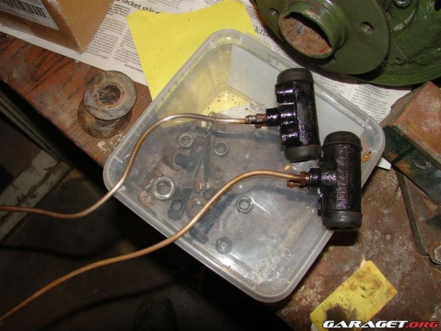

Bromscylindrarna ihopsatta igen. Viss skillnad iaf big_smile
https://www1.garaget.org/gallery/archive/65911/483604_hg68y3.jpg

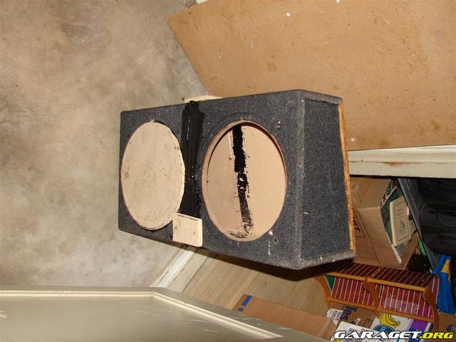

Baslådan då. Skäms över den men får se va ja gör. 6x9 kanske räcker ett tag tills 740in blitt såld så en kan köpe sig nö bättre direkt.

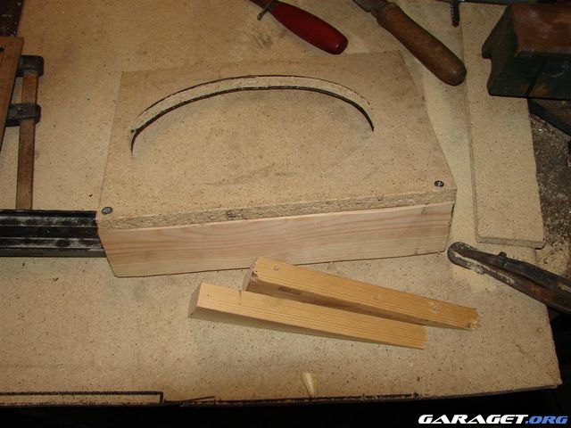

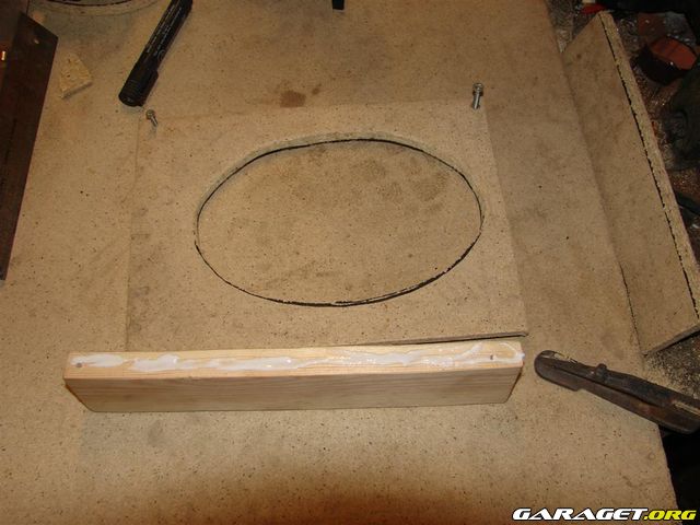

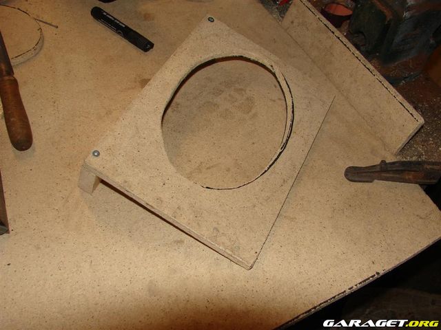

Sen börja de lite mer serisöare delen av ljudbygget då. Hålen i hatthyllan va för stora för sjävla 6x9 men för små för magneten så gjorde adaptrar som blev dretsnygge. Sitter bara skruvade fram just nu för har nackspärr så orkar inte klänga runt i skuffen å skruva fast dem bak hmm
https://www1.garaget.org/gallery/archive/65911/483613_l8ny2s.jpg
https://www1.garaget.org/gallery/archive/65911/483614_4tm4hi.jpg
https://www1.garaget.org/gallery/archive/65911/483615_0npivl.jpg

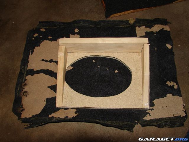

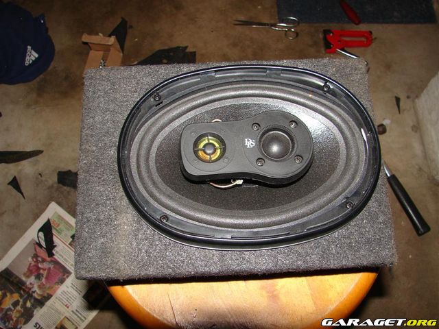

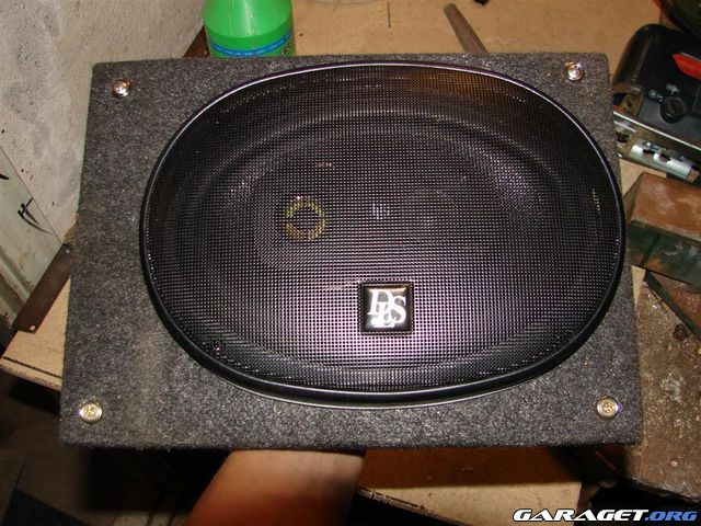

Tyget är från en gammal baslåda. Då ja inte hade nö annat hemma så fick detta duga. Å de gjorde de att
https://www1.garaget.org/gallery/archive/65911/483616_ojfag3.jpg
Så blev de med tyget på å 6x9 testmonterad
https://www1.garaget.org/gallery/archive/65911/483617_8ilvkb.jpg

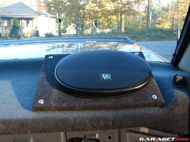

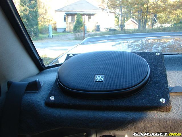

6x9 fastskruvad å galler på, Montageskruv i varje hörn. De där nere skruvades i hatthyllan å de där upp ä "dummies"
https://www1.garaget.org/gallery/archive/65911/483625_23qrv9.jpg

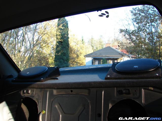

Monterade i bilen
https://www1.garaget.org/gallery/archive/65911/483629_qhf41g.jpg
https://www1.garaget.org/gallery/archive/65911/483631_70fsg0.jpg
https://www1.garaget.org/gallery/archive/65911/483635_eqrygk.jpg

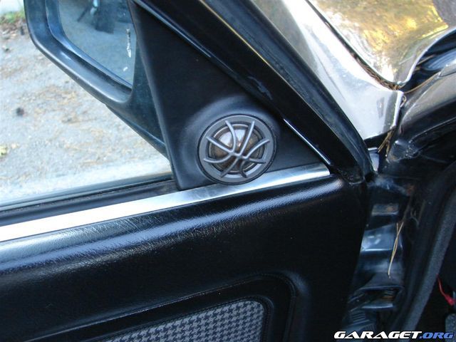

Diskanterna uppe vid spegelkåpan
https://www1.garaget.org/gallery/archive/65911/483637_iu0nb8.jpg

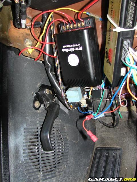

5,25 i kickpanelerna. Delningsfiltret i handskfacket respektive under instrumentpanel. Vågar man koppla ur ett larm genom att bara klippa kablarna? Eller måste man ta de den hårda vägen?

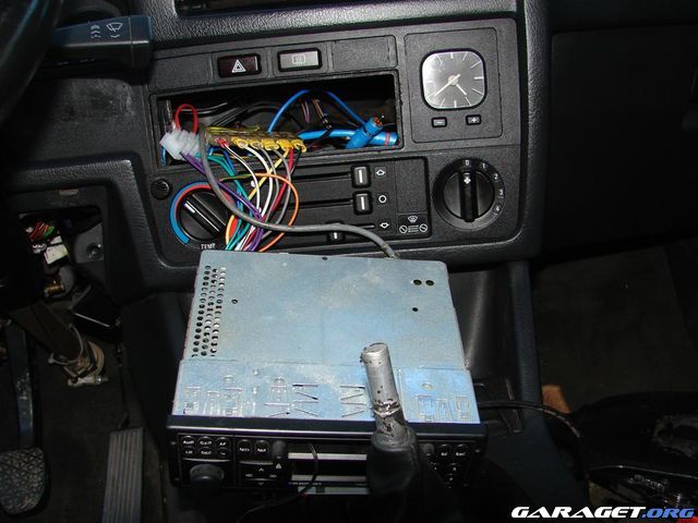

Steroen då. Värstingbandare från tidigt 90-tal Driver nästan 6x9 så man hör nö ur dem lol
Ska dit mä min jvc så fort ja hämtat den hos tjejen. Kablaget ä seriöst draget förutom de gula kabelskorna. Hade inga andra så klämde ihop dem. Men de sitter hårt iaf. testat å dra ganska hårt i varje kabel
https://www1.garaget.org/gallery/archive/65911/483640_ezk5kh.jpg

Lite konstruktiv kritik, gick det inte att sätta 6x9:orna mer centrerad i lådorna du gjorde.. på ena sidan verkar det vara ca 3-4cm och på andra är det typ direkt i kanten..
Ajja, tycker bara det hade sett bättre ut om dom var centrerad.

Japp ble så. kommer troligtvis å Bli något roligt på de överblivna utrymmet wink

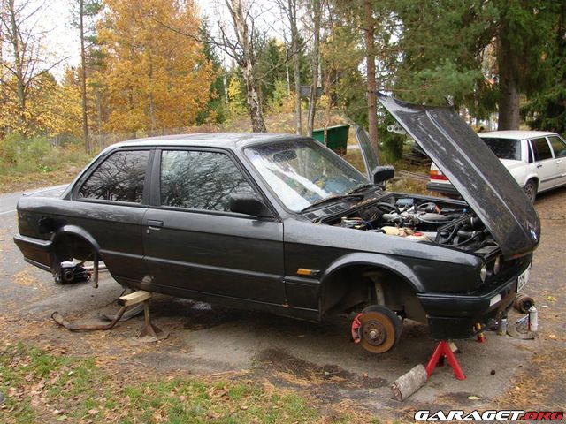

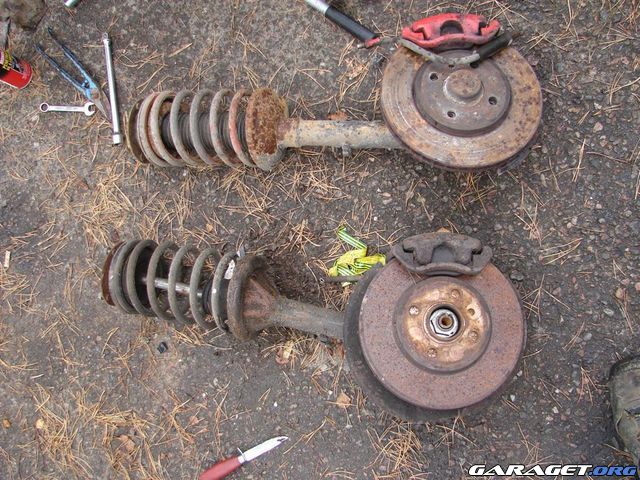

Sen har ja börjat riva framvagnen. Byter fjäderbenen tänkte ja. Har fräschare liggandes. Sen byter ja även fjädrarna fram då de va rostiga å fula. Har ju 2st som sänker 60mm liggandes.
Bromsarna behåller ja inte. Skivan va lite sliten. Men sitter nya skivor å belägg på de andra fjäderbenen + att ja vet att oken funkar perfekt.
Orkar inte lägga in bilder på de ja gjort nu men gör de senare.
Har iaf 16 dagar på mig att få ihop den ordentligt mä ny framvagnsbalk å massa nya grejer i framvagn. Späckt deadline å troligtvis spräckt budjet. Så får prioritera bort plastad låda å basar.

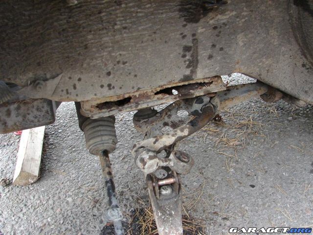

Ja... Knackade lite på balken å den visade sig ha möe hål. Men som sagt 1 kilo lättare iaf tongue Fästet te krägningshämmarn existerar inte ens. Men har nya fräscha ju. Länkarmen ska ner å kanske blästras om de finns tid. Sen målas. Lederna ä som nya iaf. Både när de gäller hårdhet och gummi

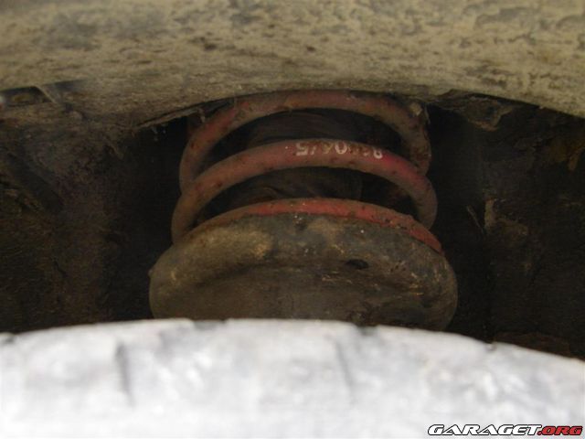

De nya fjädrarna som ska på 320en. Tror de ä 60mm iställe för 40mm som ja har nu
https://www1.garaget.org/gallery/archive/65911/484893_llkvam.jpg
Som den står nu
https://www1.garaget.org/gallery/archive/65911/484895_2q29a3.jpg

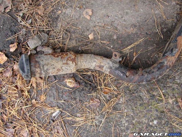

Tankröret. Förstog nu varför de satt i en slang i de. Å ja de har luktat bensin. Men har ju ändå ett rör i fint skick. Ska bara måla de då de ä ytrost. Galven har av nån anledning släppt där. Hmm Kan de va för att de inte satt nån plastkåpa där så allt grus sprutat på den wink

Fjädernbenen då. De som satt är de med rött bromsok. Skivan ä inte jättebra. Bättre med de nya skivorna å beläggen. Sen ä topplagringen skrot på de som satt på, De är även rostigare då de av nån anledning va olja på de "nya" tongue Aja de ska iaf blästras. i med de bästa dämparna. på med de andra fjädrarna.

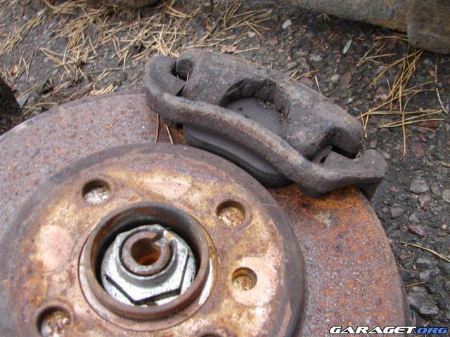

Mmm oket då. Rostigt men ska blästras. Funka iaf perfekt innan ja skrota bilen.
Om ni undrar varför de inte sitter nån kopp i navet så beror de på nytt lager å nån va lat. Ska kolla hur de ser ut å sen på med kopp
