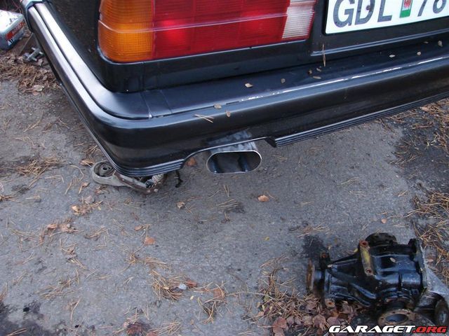

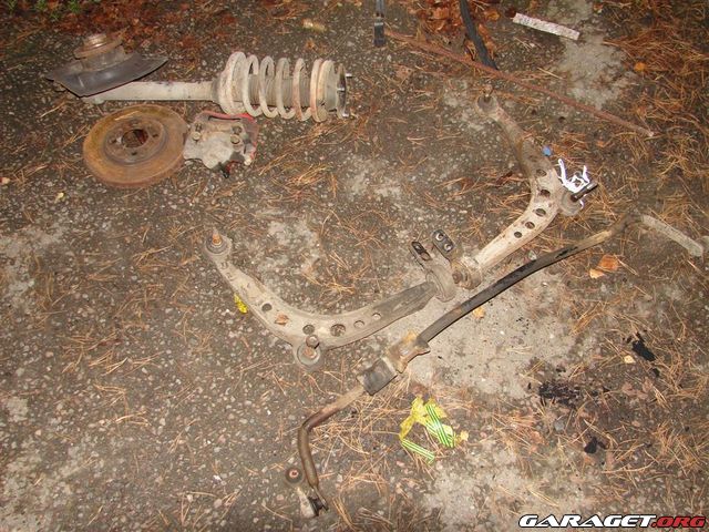

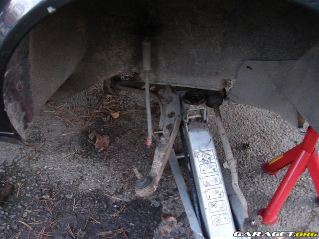

Happ detta tog ja ner ida. Dock va bara den ena länkarmen något å ha så fick ta en från den röda. De på bilden ska användas. Inge glappt eller nö. Nya bakre bussning blir de. Fjäderbenet kanske ja använder. Va iaf fräscht. Å krägningshämmare bak å 20mm fram= styvare
https://www1.garaget.org/gallery/archive/65911/485374_fpl2up.jpg
Så här tomt blev de på vänstersidan
https://www1.garaget.org/gallery/archive/65911/485375_xqutu0.jpg
Höger. Länkarmen ä ju kass så orkar inte skruva ner den. BLir bara extraarbete då ju
https://www1.garaget.org/gallery/archive/65911/485377_utmhr1.jpg

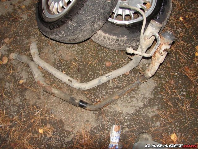

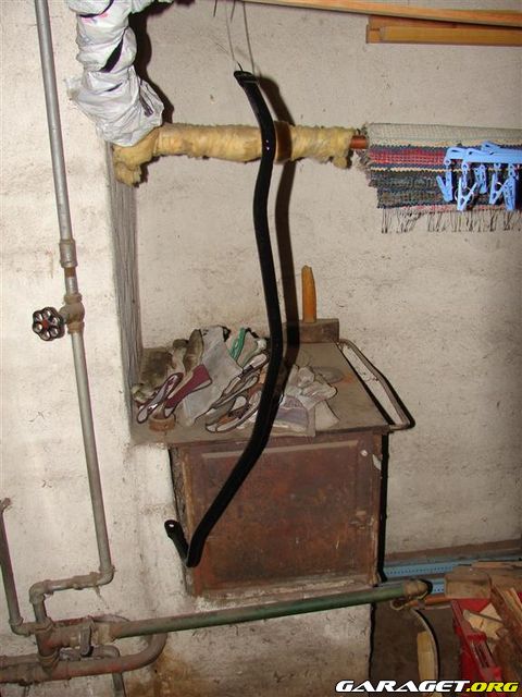

Tankrörena. Ni ser nog vilken som ja ska använda wink
https://www1.garaget.org/gallery/archive/65911/485378_17vkql.jpg

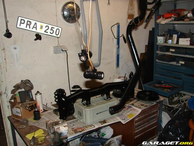

Målade sen tankröret å alla andra grejer ja redan målat en gång. Blev bra men ska dra ett lager te på fjädrar å trummor
https://www1.garaget.org/gallery/archive/65911/485379_ztr2m9.jpg
https://www1.garaget.org/gallery/archive/65911/485380_0hji55.jpg

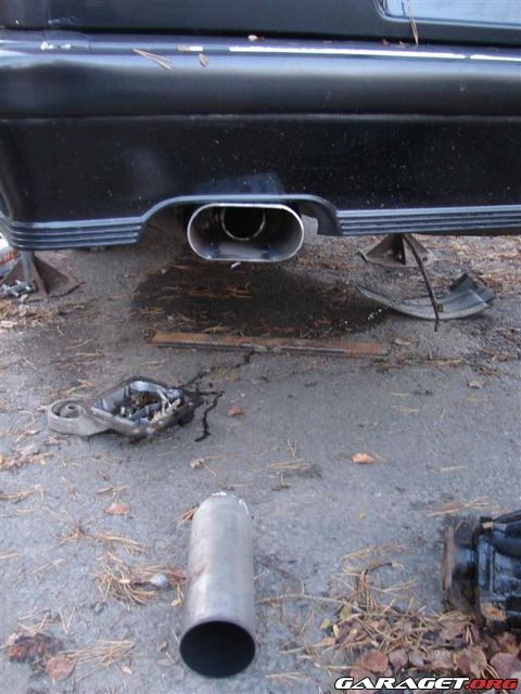

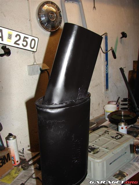

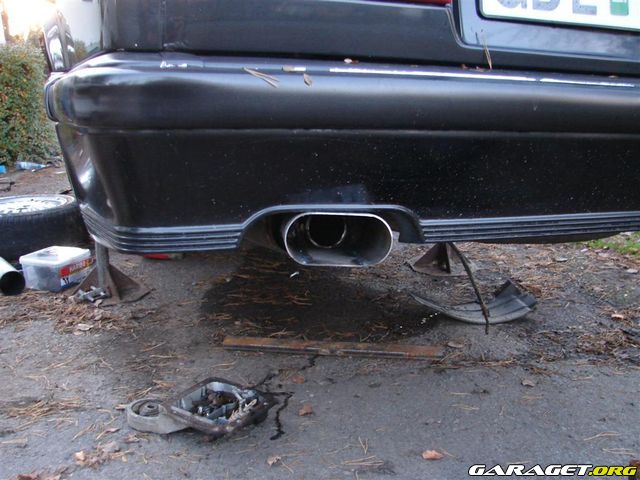

Farsan fixa även lite ämne så ja byggde ett nytt slutrör. Hade tänkt mig en saab 9000 dämpare för den lät goast mä den men den va röten. Så blir 3" simons. Systemet ska lackas i mattsvart
https://www1.garaget.org/gallery/archive/65911/485383_efxtwt.jpg
Ble ganska bra. Å ja de ska va lite snett vinklat. Passar bra enligt mig tongue Fast hade inte gjort nö om de vart större Men de orkar vi inte bry oss om nu, Materialet va ju gratis
https://www1.garaget.org/gallery/archive/65911/485384_clmm0l.jpg
https://www1.garaget.org/gallery/archive/65911/485385_vasjr9.jpg

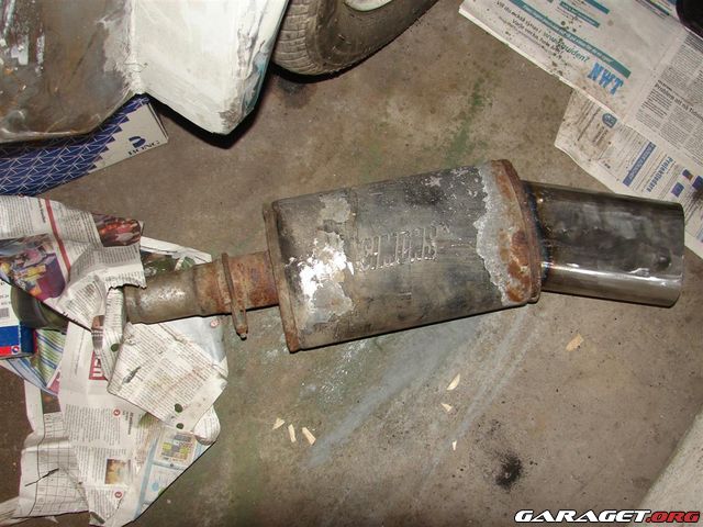

Före och efter då. De runda syrafasta satt där innan. Såg ut som volvoraggarnas stuprör te slutrör
https://www1.garaget.org/gallery/archive/65911/485386_7p9tlv.jpg

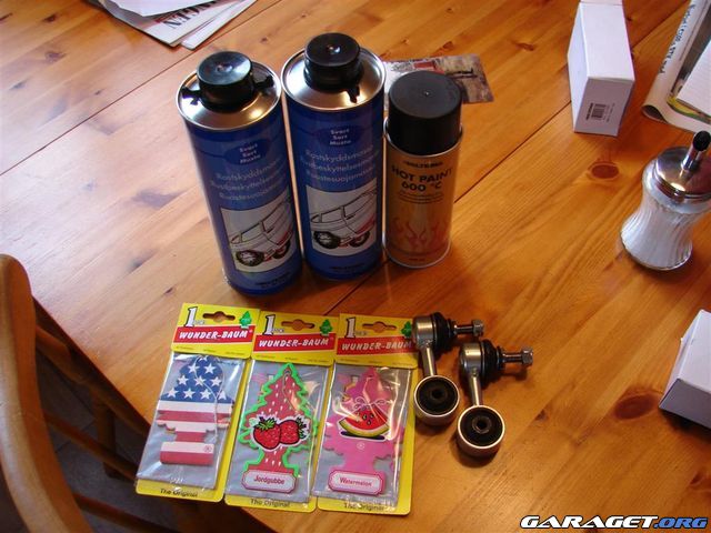

Happ jämte komme hem från karlstaresan. Blev De ja skrev igår å lite te lol
https://www1.garaget.org/gallery/archive/65911/485587_nbdhuy.jpg
Men nu behöver ja er hjälp. En kompis kolla bakvagnsbryggan å sa att ja skulle behålle den grön. Vettefan. Va tycker ni? Svart eller Grön?

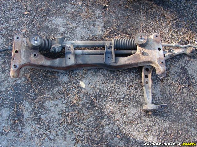

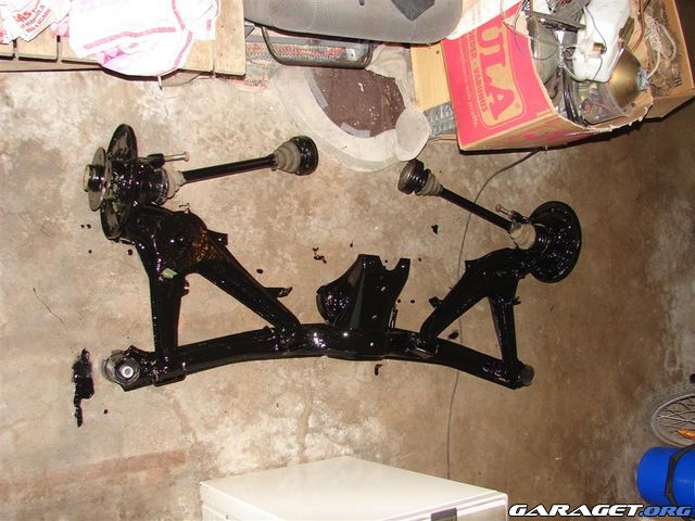

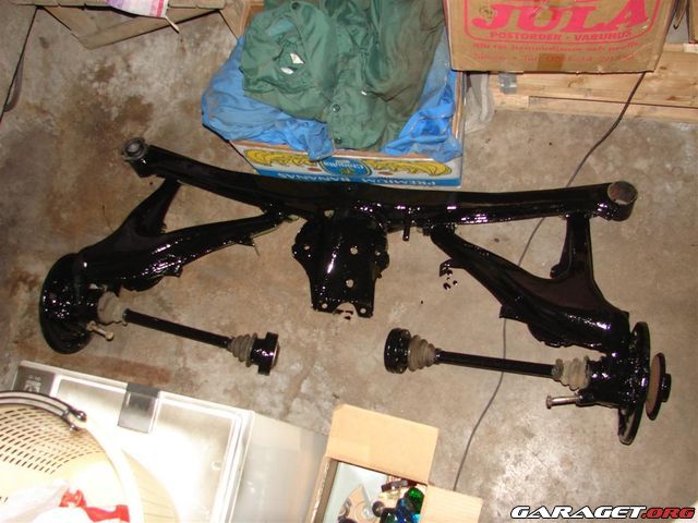

Ja ida har ja grejat från 1 till 23 så har hänt en del ida. Även åkt å köpt vinterdäck,
Wohoo. Balken nere big_smile
https://www1.garaget.org/gallery/archive/65911/486735_wl2jdf.jpg

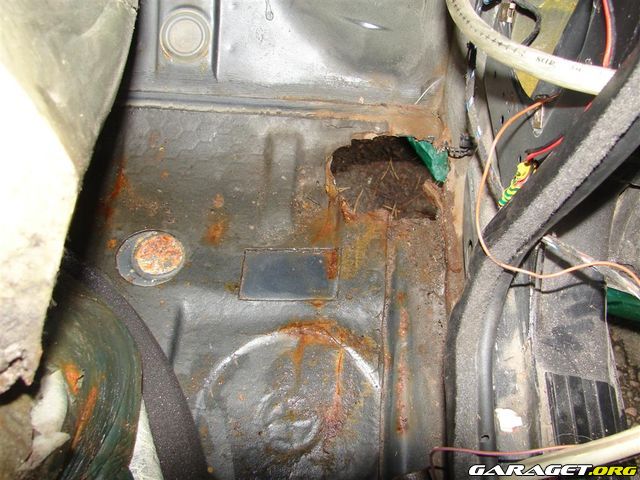

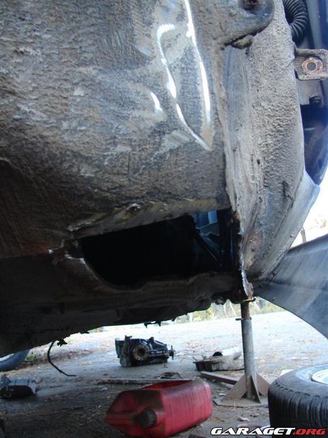

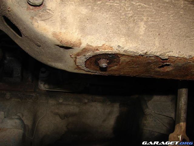

DOH! En bult gick av å de va rost under mad
https://www1.garaget.org/gallery/archive/65911/486737_19uzdr.jpg
DOH! Mer rost mad
https://www1.garaget.org/gallery/archive/65911/486739_2a4r7c.jpg

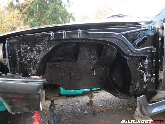

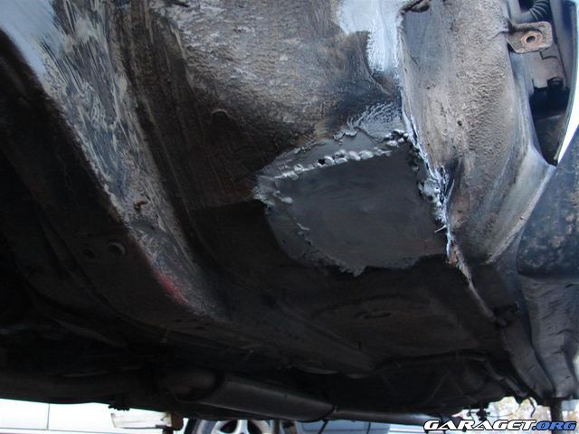

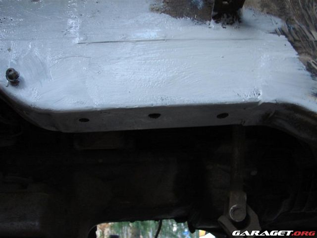

Aja ä väl bare te å svetse då. Å ja de ser förjävligt ut. Men har helsvetsat från insidan. Grundfärg på iaf
https://www1.garaget.org/gallery/archive/65911/486742_4xnny4.jpg
Kapat ur å svetsat dit ny plåt å slipat. Bulten fick ja ut genom å svetsa på en mutter å sen värma de andra som fan. Å Monolexen gjorde nog sitt å tongue
https://www1.garaget.org/gallery/archive/65911/486744_kxpnsb.jpg

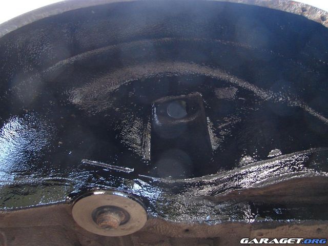

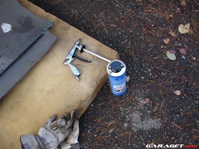

Slipat hjulhusen så ja kan lägga på nytt rostskydd. La även på rostskyddsfärg där ja slipa igenom den gamla
https://www1.garaget.org/gallery/archive/65911/486746_iuhfep.jpg

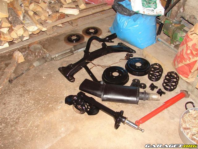

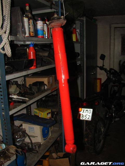

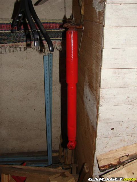

Bestämde mig även för att byta färg på dämparna bak. Från grått å trist till rött big_smile
https://www1.garaget.org/gallery/archive/65911/486748_4z5r37.jpg
https://www1.garaget.org/gallery/archive/65911/486749_dc9jf8.jpg

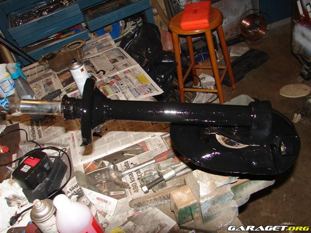

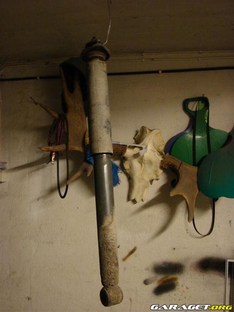

Gjorde iordning höger fjäderben. Allt va rostfritt utom skölden. Va instansat 8/11-04 på benet å hjullagret såg nytt ut. Fettet såg nytt ut å allt va fint. Topplagringen va dock kass så tar den från ett annan.
https://www1.garaget.org/gallery/archive/65911/486751_jv1y60.jpg
https://www1.garaget.org/gallery/archive/65911/486752_mjbfbn.jpg

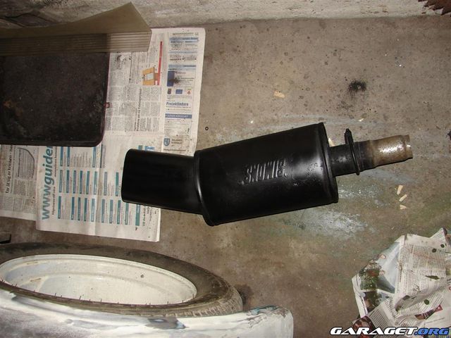

Dämparn å slutröret lackat en gång
https://www1.garaget.org/gallery/archive/65911/486754_mtw54z.jpg
3 lager senare
https://www1.garaget.org/gallery/archive/65911/486756_aah731.jpg

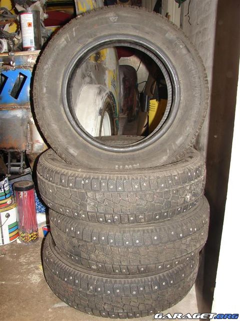

Nya vinterdäcken. Gått 7mil sen rasade bilen å de såldes. Kumho kw11. Fick dom grymt billigt big_smile
https://www1.garaget.org/gallery/archive/65911/486759_755x3a.jpg

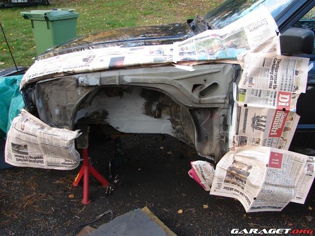

Började mä å maskera lite
https://www1.garaget.org/gallery/archive/65911/487862_en77qs.jpg
En burk, en spruta, å en dum 18åring :P
https://www1.garaget.org/gallery/archive/65911/487871_v58ycr.jpg
Resultatet blir då...
https://www1.garaget.org/gallery/archive/65911/487875_ryi704.jpg
Å samma sak bak utan maskering då. Hur kommer de gå? Öhh bra såklart :P
https://www1.garaget.org/gallery/archive/65911/487886_zd4r2n.jpg

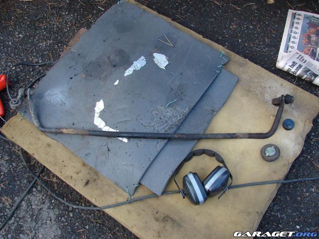

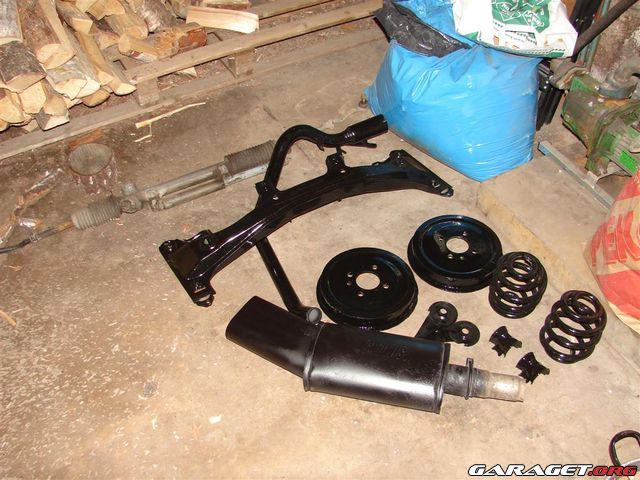

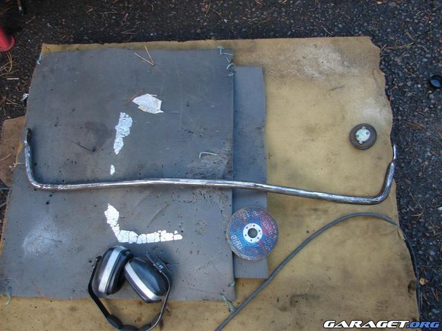

Krägningshämmarn fram såg inte allt för fin ut. Detta ä en 20mm alltså den som satt på 325an.
https://www1.garaget.org/gallery/archive/65911/487890_sllxw6.jpg
Tog lamellskiva å slipa bort färg och rost. Kapade även bort stabilisatorstagen. Gick inte å skruva bort dem då de va så glappa :rolleyes:
https://www1.garaget.org/gallery/archive/65911/487891_t5699y.jpg
Å torka av med t-röd å på med färg :D
https://www1.garaget.org/gallery/archive/65911/487892_pulagq.jpg

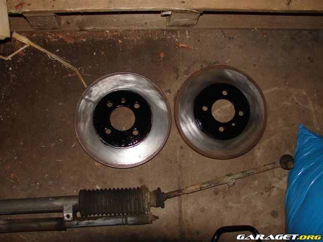

Slipade av ytrosten på skivorna å målade dem svarta.

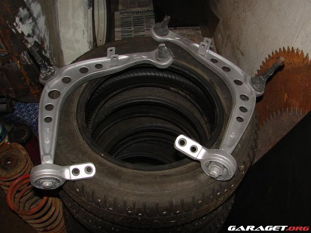

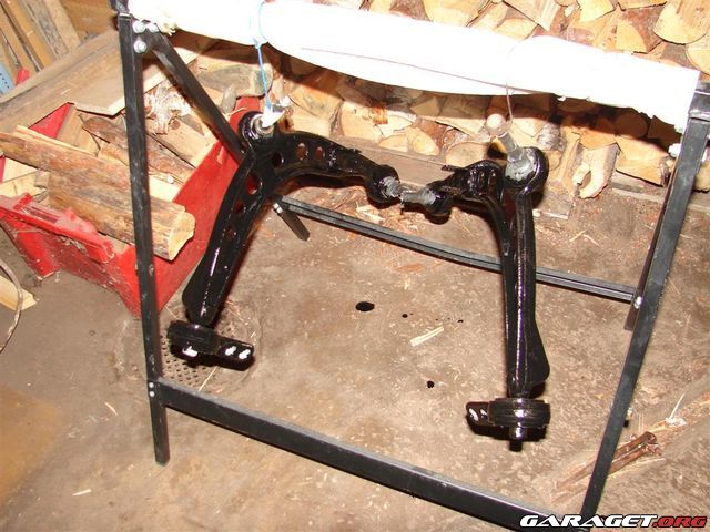

Fick lite grejer ida å. Blästrade bärarmar. Bara torka av å måla då
https://www1.garaget.org/gallery/archive/65911/487898_tsj0ru.jpg
https://www1.garaget.org/gallery/archive/65911/487899_pix39m.jpg

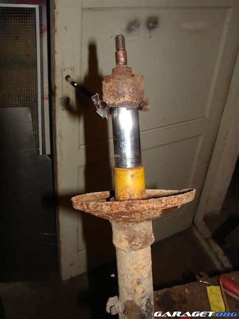

Tänkte byta fjäderben då ja hade ett fräschare liggandes. Men när ja skulle skruva av mutter te dämparn gick de inte så bra. Rostig som fan. Fick ju av muttern men dämparn sitter fast. Å de andra fjäderbenet har en mutte rå så men den är ju för liten. Så farsan kommer göra en hylsa med ett hål i sen kör vi med en packbox i hylsan så de inte kommer in vatten å skit. Allt kommer att svetsas på fjäderbenet så dämparn kommer aldrig ur mer. Men men. Har inte allt för möe pengar...
https://www1.garaget.org/gallery/archive/65911/487904_hsjg6c.jpg

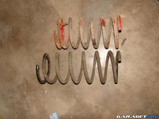

Sen har vi en bild på fjädrar då. Svart är original å röd ä sänk. Lite skillnad bare :( Trodde de skulle va mer. Kanske sänker 40mm. Trodde ju de va 60
https://www1.garaget.org/gallery/archive/65911/487906_yig1dl.jpg

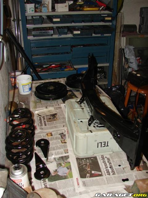

Börjar bli mycke delar i pannrummet nu :P
https://www1.garaget.org/gallery/archive/65911/487908_bpcyvc.jpg

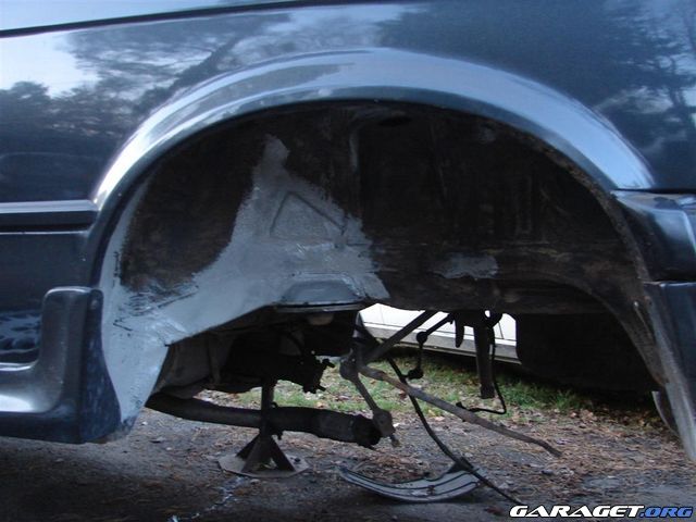

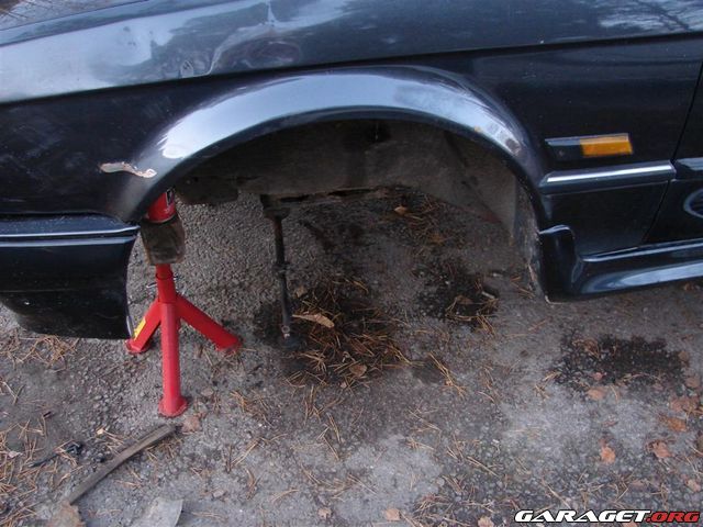

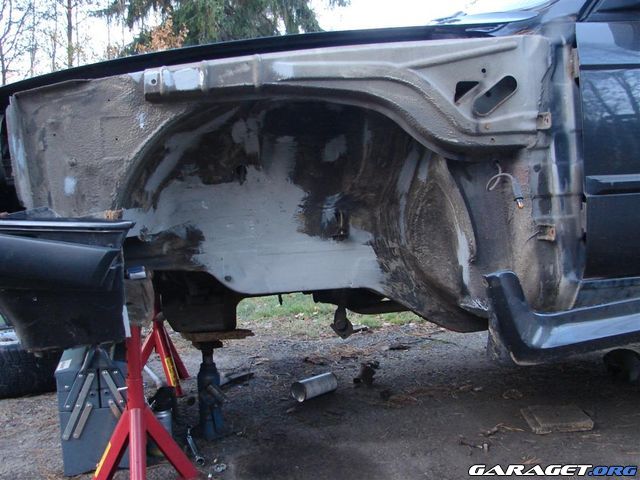

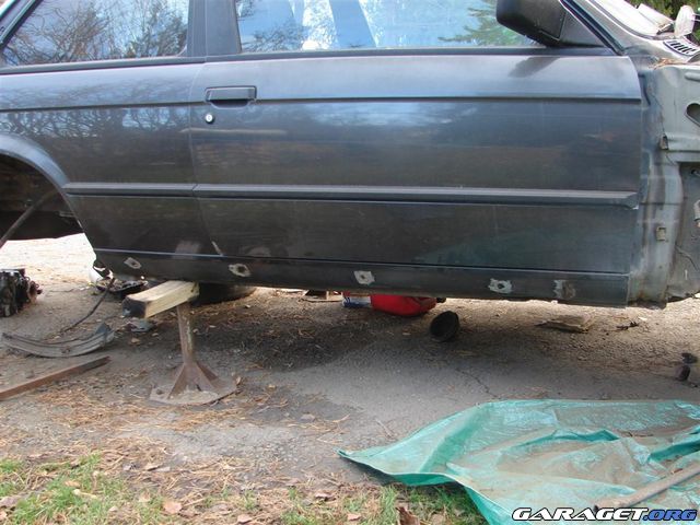

Mmm ida har de inte hänt så möe. Mest pga blåsten å att de regna. Hade tänkt svetsa den lilla rost som finns men som sagt skitväder.
Slipade bort färg och sikan där kjolen suttit
https://www1.garaget.org/gallery/archive/65911/488131_2y4jpr.jpg
Sen slipa ja rent i hjulhusen på högersidan
https://www1.garaget.org/gallery/archive/65911/488133_cfiun4.jpg

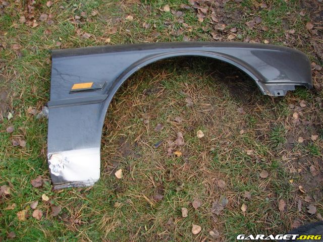

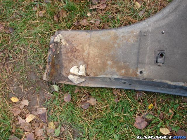

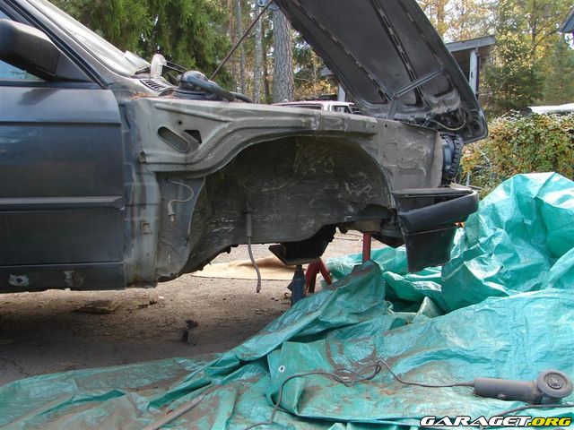

Hittade litte rost på framskärmen å. Detta va lika seriöst lagat som på den andra. Lagningen är ju gjord av proffs. Ett rosthål. I mä en jävla massa spackel. Slipa å på med färg. Kommer å svetsa dit ny plåt å spackla så lite som går. Något seriösare kommer de iaf bli
https://www1.garaget.org/gallery/archive/65911/488135_5jwhi6.jpg
https://www1.garaget.org/gallery/archive/65911/488138_pyltxb.jpg
Rosthålet då. Har kapat ur å gjort en mall. Men han inte göre något mer innan de började spöregna hmm
https://www1.garaget.org/gallery/archive/65911/488142_nrlgop.jpg

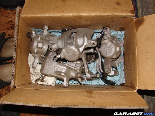

Sen har ja fått tebaka oken. 2 hade kassa kolvar å 2st som va lite slitna längst upp. Kommer Å ta de bästa oken iaf. Svarta blir de å
https://www1.garaget.org/gallery/archive/65911/488146_ziqrf3.jpg
