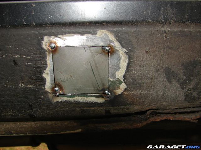

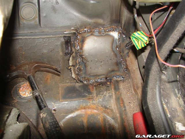

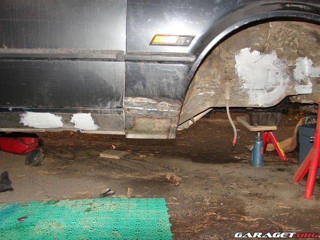

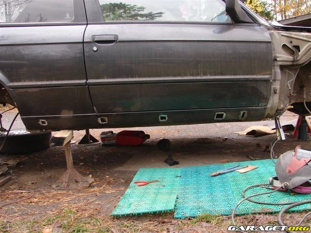

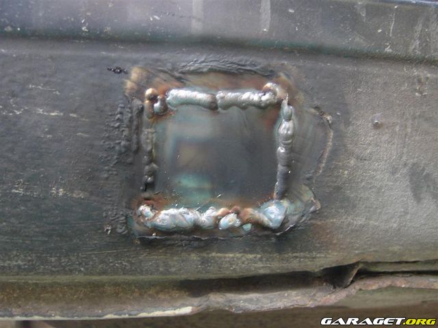

Svetsade rost idag. Blev ju inge regn som de hade lovat big_smile
Svetsade igen hålet. BLev någorlunda bra. iaf
https://www1.garaget.org/gallery/archive/65911/488466_5hrr6a.jpg
https://www1.garaget.org/gallery/archive/65911/488467_q5xbv0.jpg

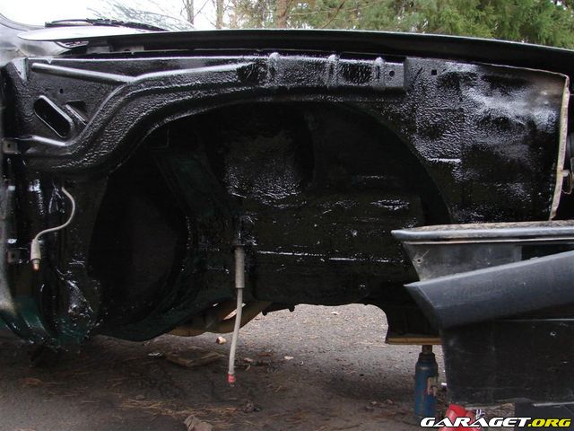

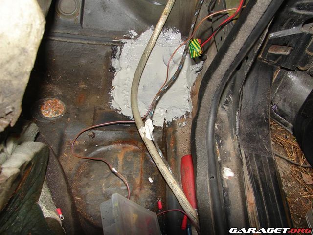

Målade sedan
https://www1.garaget.org/gallery/archive/65911/488468_xp0nen.jpg

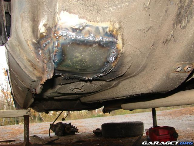

Kapade sen bort den dåliga plåten i tröskeln
https://www1.garaget.org/gallery/archive/65911/488469_gb6b4q.jpg

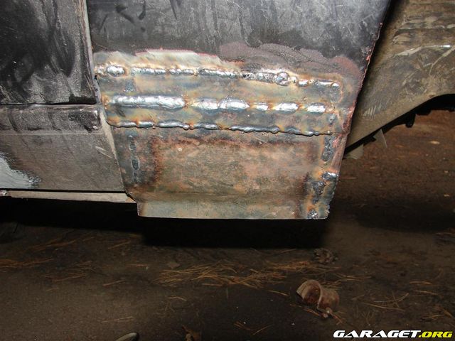

Svetsa på detta viset
https://www1.garaget.org/gallery/archive/65911/488470_44w39f.jpg
Målade sedan
https://www1.garaget.org/gallery/archive/65911/488471_zqhovs.jpg

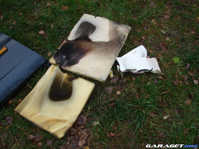

Sen när ja svetsa den sista alltså längst bak så brann de inni tröskeln å de gick inte å släcka. Va plast yikes
Sen så visade de sig att de va ingen balk i tröskeln bakom dörren. Utan där låg de isolering. Hann släcka de snabbt så inget blev skadat iaf
https://www1.garaget.org/gallery/archive/65911/488472_r2ogli.jpg

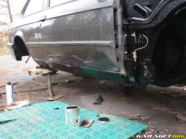

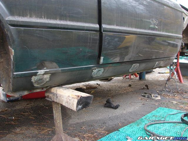

Sen när de var ur vägen så svetsa ja de sista. Så här blev tröskeln iaf. Dugligt resultat
https://www1.garaget.org/gallery/archive/65911/488473_669xkg.jpg

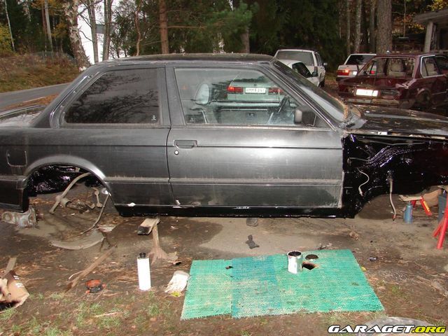

Tänkte försöka mig på framskärmen. Inga verktyg förutom plåtsax, hammare, tång, svets å rondell.
Dock blev profilen sne så får slipa av å sen spackla upp den. Tror inte de behövs allt för möe spackel iaf.
https://www1.garaget.org/gallery/archive/65911/488476_nur5us.jpg
https://www1.garaget.org/gallery/archive/65911/488477_ae43mo.jpg

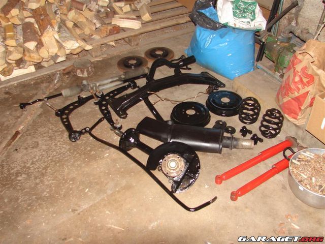

Ja de var allt för nu iaf. Men ska pressa i silentblocken sen. Kanske slipa fjädrarna om ja orkar.

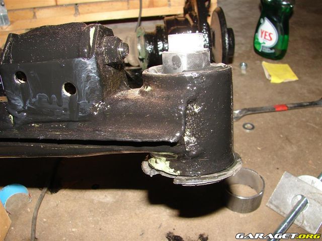

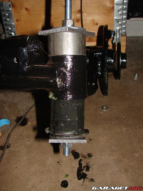

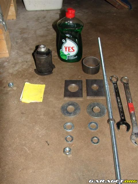

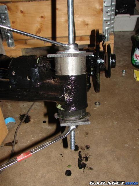

Happ har fixa ett verktyg te å pressa i silentblocken. Funka perfekt. Tog väl 2 min per sida
De som behövs är en hylsa 2 specialbrickor. Lite vanliga brickor å 2 muttrar osv. Allt finns på bilden wink
https://www1.garaget.org/gallery/archive/65911/488681_s1d286.jpg

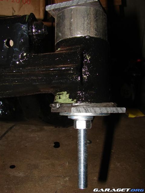

Så här funkar de
https://www1.garaget.org/gallery/archive/65911/488682_f63mq3.jpg
Den sista cm gick trögare men inte jobbigt
https://www1.garaget.org/gallery/archive/65911/488683_g0a154.jpg

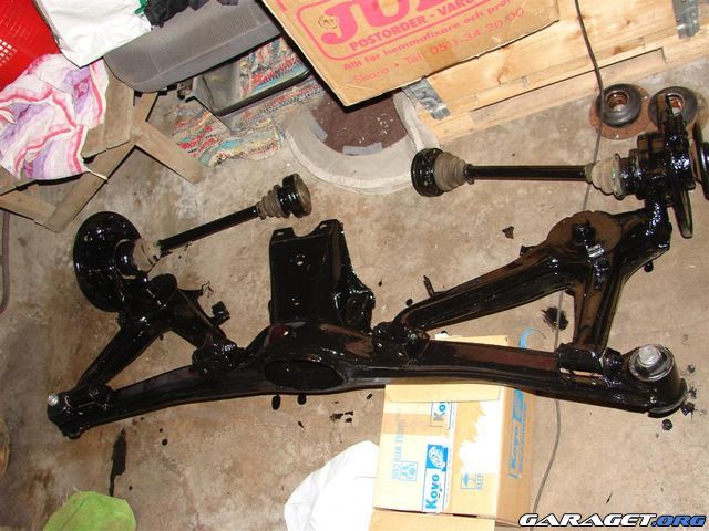

I fullt nu big_smile
https://www1.garaget.org/gallery/archive/65911/488684_3sq4pi.jpg
https://www1.garaget.org/gallery/archive/65911/488686_io23cu.jpg
Båda ipressade fullt
https://www1.garaget.org/gallery/archive/65911/488687_kedl6y.jpg

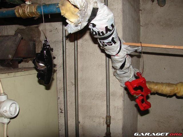

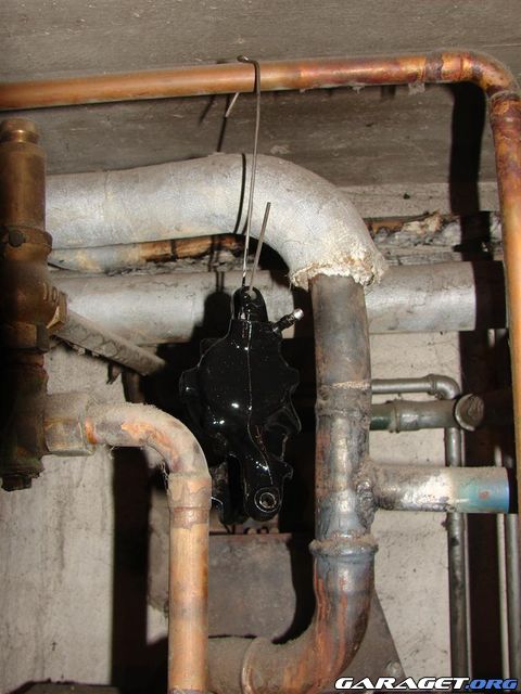

Målade bromsoken å. Tyckte de skulle bli fränt mä halva rött å resten svart. Å så blev de roll
https://www1.garaget.org/gallery/archive/65911/488694_byyju9.jpg
https://www1.garaget.org/gallery/archive/65911/488701_yrtko1.jpg

Jo förskte slå i dem men de gick inte. Så tog en tving men fick inte in den sista biten. Så gjorde detta å funka bra som fan
