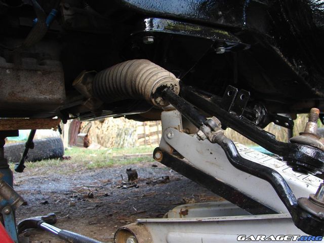

happ skitväder å sen så börja vi inte med bakvagnen förrän vid 2 kanske. Men kardan ska ner iaf. Den vill jävlas en del. Troligtvis har den ryckts ut en bit när bakaxel small så byter te en annan kardan.
Balken kom upp msärtfritt men vi glömde brickorna te silentblocken så ner mät å sen öpp igen. Men nu sitter de där å bromsar bak å kopplade. Dämparna på plats å.
Framvagnsbalken har ja å greja mä. Satte dit strystången å motorkuddarna. Bara å montera den alltså.
Får se om de blir väder te å greje imöra. BLir de dä händer de nog en del i framän å bromsar bak.
https://www1.garaget.org/gallery/archive/65911/489471_fg4t7f.jpg
https://www1.garaget.org/gallery/archive/65911/489472_7q2gyx.jpg
Så ser de ut nu fast bromsar å dämpare sitter fast.

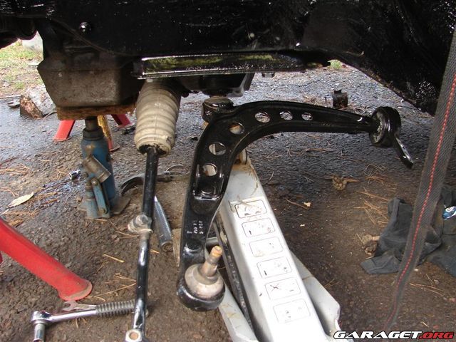

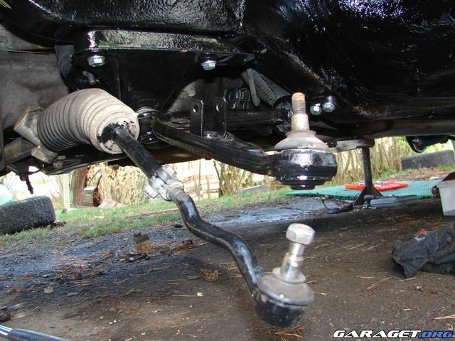

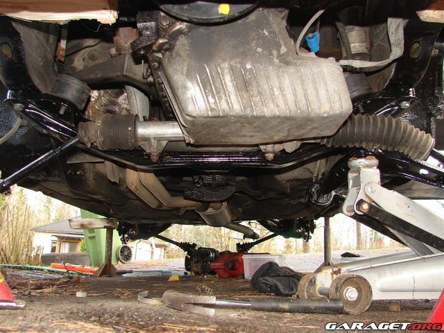

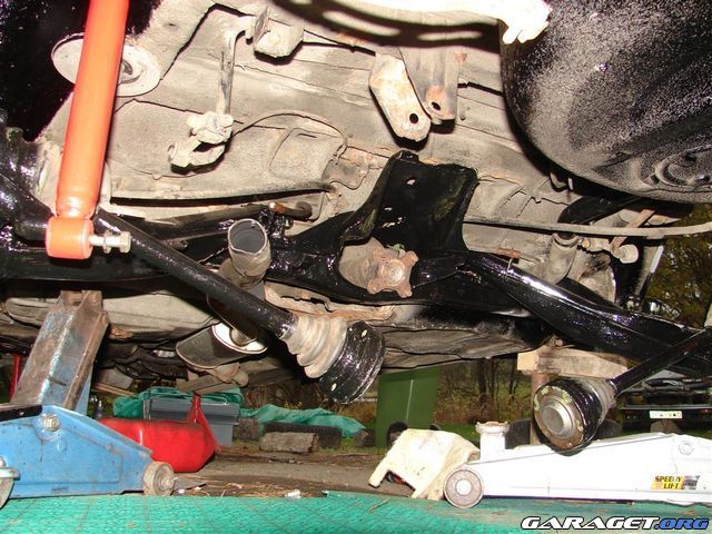

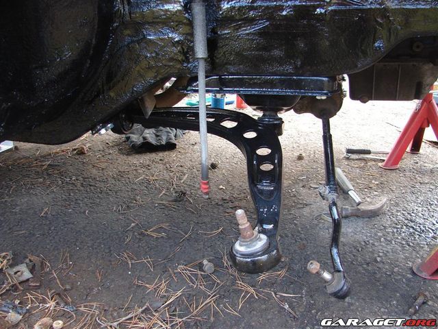

Började sätta upp framvagnen. Balken styrstången å bärarmarna ä uppe iaf.
https://www1.garaget.org/gallery/archive/65911/491480_hvzkfj.jpg
Har dålig belysning. Därför ja har små missar här å där med färgen :( Men kommer fylla ia iaf
https://www1.garaget.org/gallery/archive/65911/491481_vtpti9.jpg

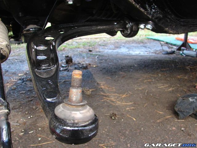

Nya skruv används. Även muttrarna på alla leder. Fick köpa bmw original. 13kr för 6 låsmuttrar :D
https://www1.garaget.org/gallery/archive/65911/491484_qefnsg.jpg
Lite dåliga gänger men får se om ja tar ett snitt eller om de går å med en mutter. Måste ja låna snitt tar de en dag extra å de blir ju mörkt så fort nu :(

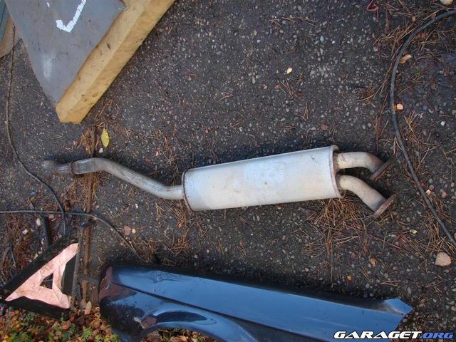

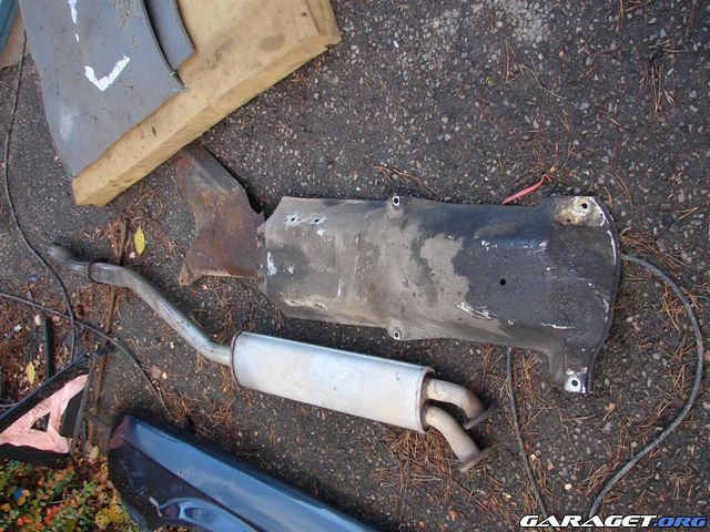

Avgassystem nere
https://www1.garaget.org/gallery/archive/65911/491490_70f62v.jpg
Värmeplåten fick ja ta från den röda då aluminiumen på den som satt hade oxiderat så den va spröd.

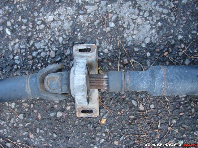

https://www1.garaget.org/gallery/archive/65911/491491_b89wru.jpg

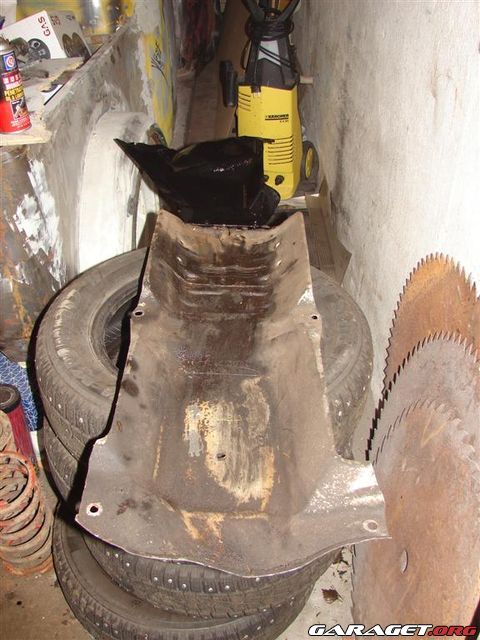

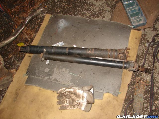

Kardanen nere. Här ser vi varför inte klumpen ville dit. Den har åkt ut ca 2cm.

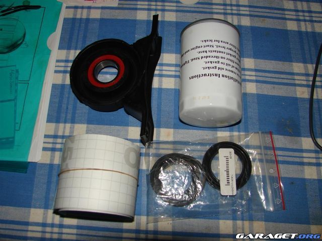

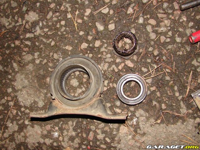

https://www1.garaget.org/gallery/archive/65911/491492_v5yk64.jpg
Fick bort de gamla stödlagret. Lagret va inte jättebra men gummit hade bara nån spricka. Har iaf nytt :D
https://www1.garaget.org/gallery/archive/65911/491495_vq5m4s.jpg
Så ser kardanen ut nu. Känns inte som om de ä värt att måla den. Ser ju bra ut å kanske blir vibrationer om de blir mer färg på ett ställe?

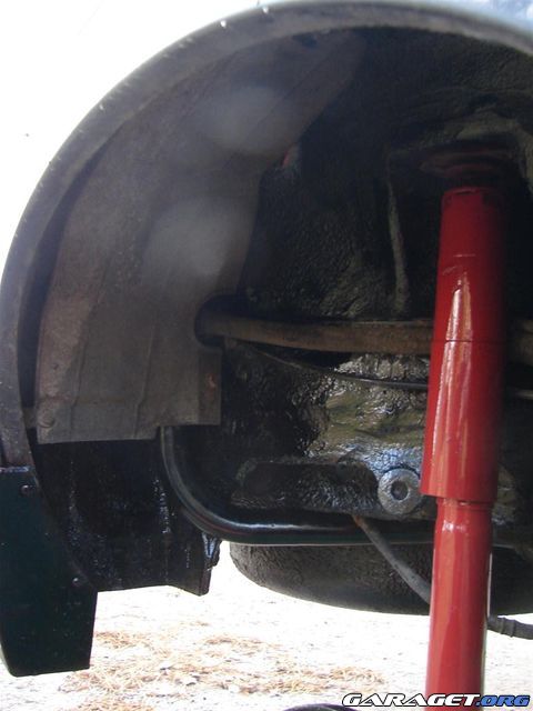

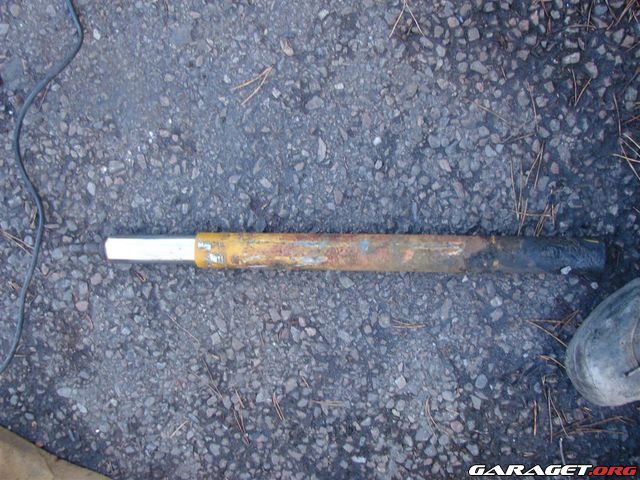

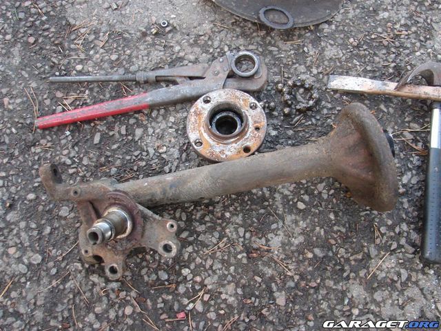

Sen tänkte ja att ja ville ha ett fint fjäderben som ser ut som de andra. Började med å få ur dämparn från de gamla. Gick te slut men nån hade lagat benet tidigare men de läckte in så dämparn hade klämts fast av rosten som blev inni... Men skala banan :lol:
https://www1.garaget.org/gallery/archive/65911/491497_aegq6w.jpg
Inte fint :/

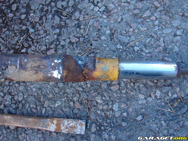

https://www1.garaget.org/gallery/archive/65911/491498_lt1n5q.jpg

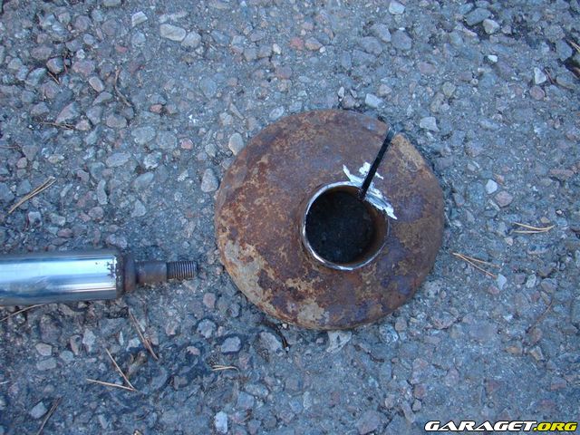

Nu börjar skalningen ;)
https://www1.garaget.org/gallery/archive/65911/491499_20sm0b.jpg
Dämparn äntligen ur. Råkade bara slipa bort färg när ja kapa igenom benet :cool:
https://www1.garaget.org/gallery/archive/65911/491501_jny8i4.jpg

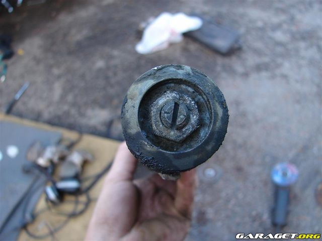

Vad är detta? Ställa hårdheten eller kanske fylla på gas? Eller skruven som gör att dämparn sitter ihop?
https://www1.garaget.org/gallery/archive/65911/491503_es5l3l.jpg

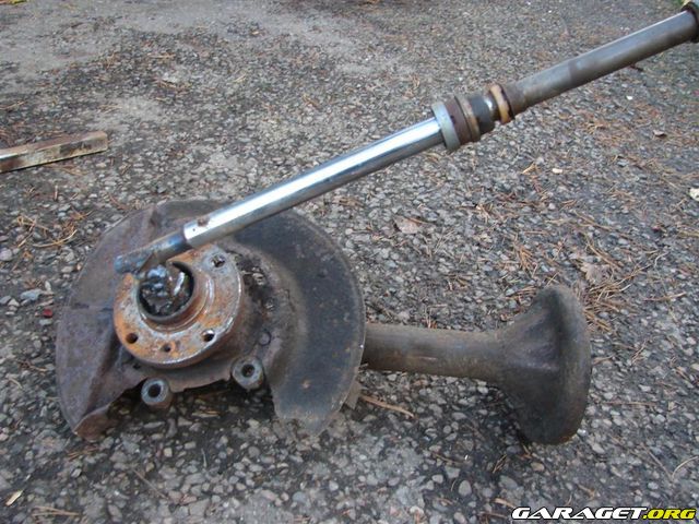

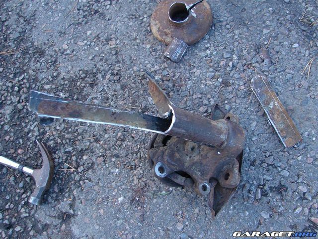

Nu till nästa problem. Försökte ju få av navet på de finare benet. Men gick inte. Sluta med att skruvstädet lossnade från bänken. Läste sen i haynes att den är dragen med 290NM. Happ tänkte ja. Värmer å försöker slå bort den med huggmejsel. Nepp funka inte heller. Då kom svetsen fram. Fyrkantsröret klarade inte av den kraft som behövdes så svetsade förstärkningar på de. Sen ett dragskaft på 2m å en bil som mothåll så jävlar lossa skiten :lol: Å ja de är en dämpare från en 740 ja svetsade fast. Hade inget annat riktigt hårt i närheten :rolleyes: Dock blir de inget nytt hjullager riktigt än. Kommer köra med de som satt på den trasiga då de va nästan nya hjullager på den fram. Ä ju hela navet så går ju göra så då :)
https://www1.garaget.org/gallery/archive/65911/491504_lecebd.jpg
Så nu lossnade de så fint så :D
https://www1.garaget.org/gallery/archive/65911/491505_5s3yp2.jpg

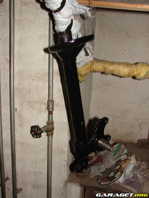

Sen slipade ja lite å sen målade.
Slipade bort ytrosten å la på färg. Aludelen kanske ja tvättar av om ja orkar. Syns inte mycke iaf ju
https://www1.garaget.org/gallery/archive/65911/491506_2gxf42.jpg
Fjäderbenet. Vill ha bromssköld. Får se om de inte ä allt för dyra
https://www1.garaget.org/gallery/archive/65911/491510_cacu34.jpg

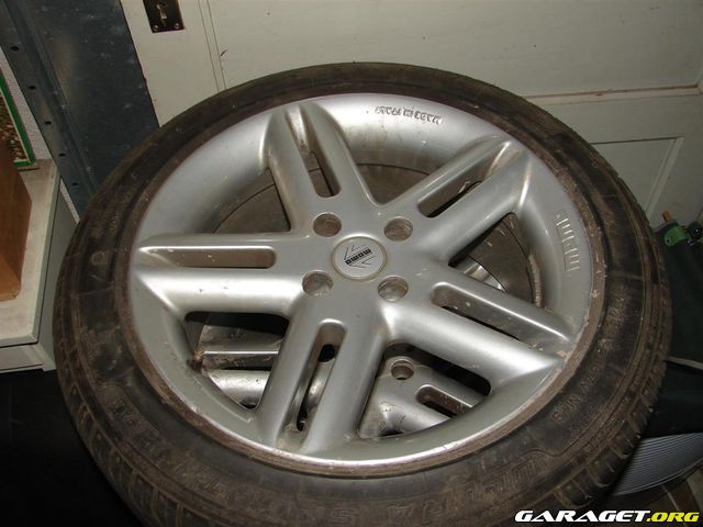

Däcken och fälgarna som ska på te bes. Nya däck på iaf. 205 50 16. Duger gott de :D Fast hade vart bättre med hartge, alpina eller borbet :rolleyes:
https://www1.garaget.org/gallery/archive/65911/491514_gqeaug.jpg
