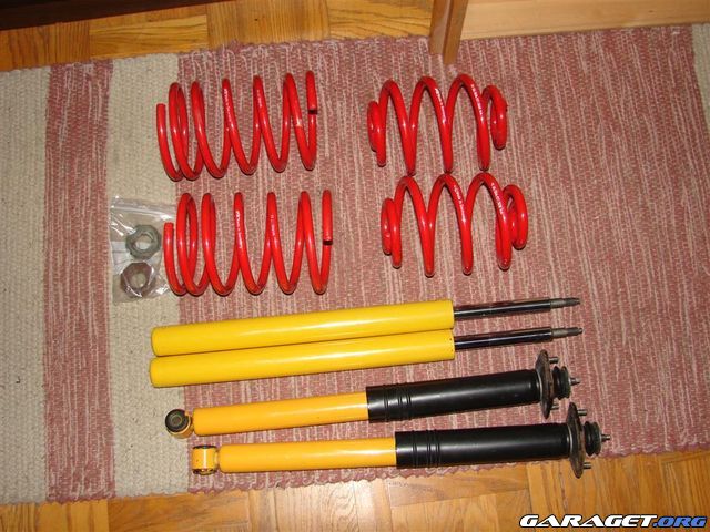

Mjo. Va 320dämpare alltså 46mm fjäderbenen eller va de ä. dämparna va till 51mm benen...
Så ska köpa sådana nu. Men den blev fint sänkt annars iaf big_smile

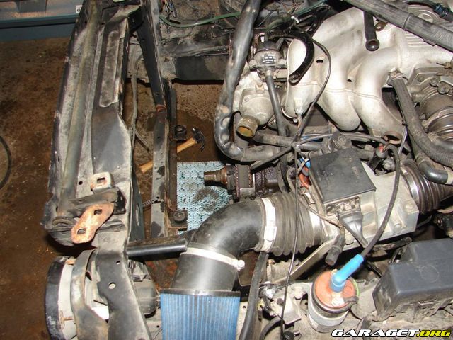

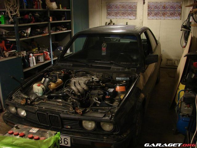

Happ rensa garaget hemma å ut mä duetten. Duger te å småmeka i iaf.

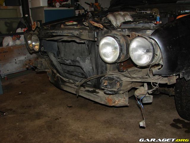

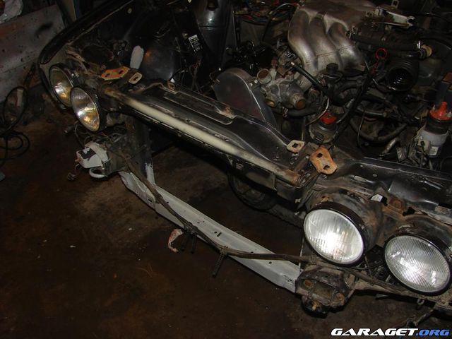

Toge bort fronten å funderar på å dra dit en frånt från en bil med m-techpaket. Ny kofångare å m-tech 1 kjol fram.

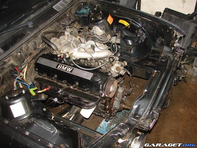

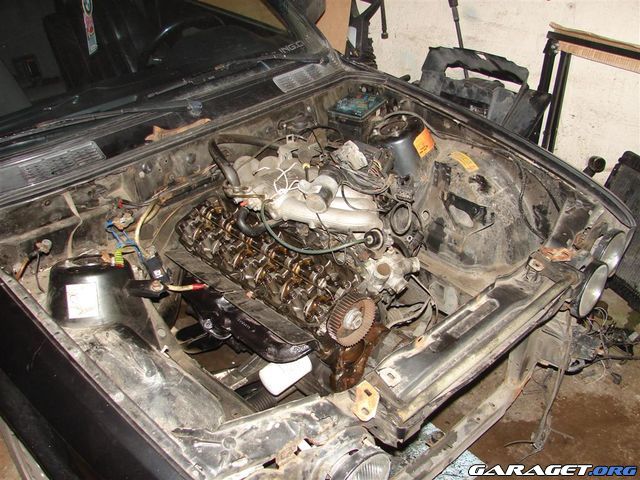

Men har bara hunnit demontera den. De som är gjort:
Fronten å huven bortplockad
Kylarn borta. Ska nog bytas
Fläkten och vattenpumpen. Pumpen ska bytas
Ventilkåpan. Justera ventilspelet
Kamremmen ska va å mellanaxeln ska nog vridas ett kugg.
Batteriet ska laddas.... roll

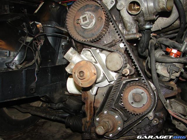

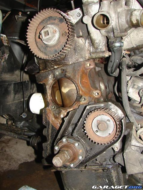

Va tvungen å ta en matrast från arbetet på 320en nu.
Har hunnit med en del iaf.

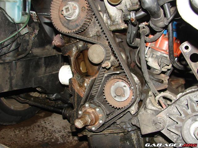

Tog bort kammrem å spännare
All el på högersidan ligger på vänstersidan.
Lmm å luftfilter borta
Tog bort tändmodul, alla relän, tändspole och fördelarlock inkl tändkablar
Tvättat motorrummet. (Behövdes verkligen)
Putsat lite på lmm
Gjort ren den "nya" vattenpumpen
Gjort en packningsmall till v-pumpen. Får packningsmaterial efter 5 nån gång

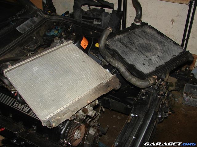

Hämtat in den nyare kylaren. Ser bättre ut och har mer celler eller va man ska säge
Laddar batteriet. Måste nog va de jobbigaste av allt yikes
Får se va mycke man hinner med. Funderar på å dra dit kamremmen å justera ventilspelet

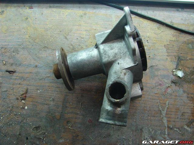

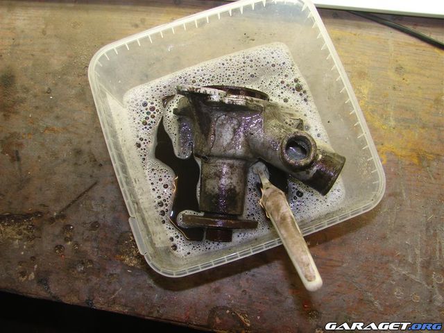

Började mä å tvätta den "nya" vattenpumpen. 100% avfettning. Tar skiten fort då big_smile
https://www1.garaget.org/gallery/archive/65911/542408_8h5cr6.jpg
Så här blev den efter tvätt
https://www1.garaget.org/gallery/archive/65911/542412_n69nbh.jpg

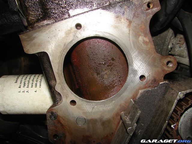

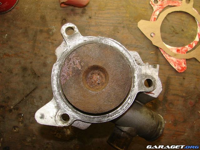

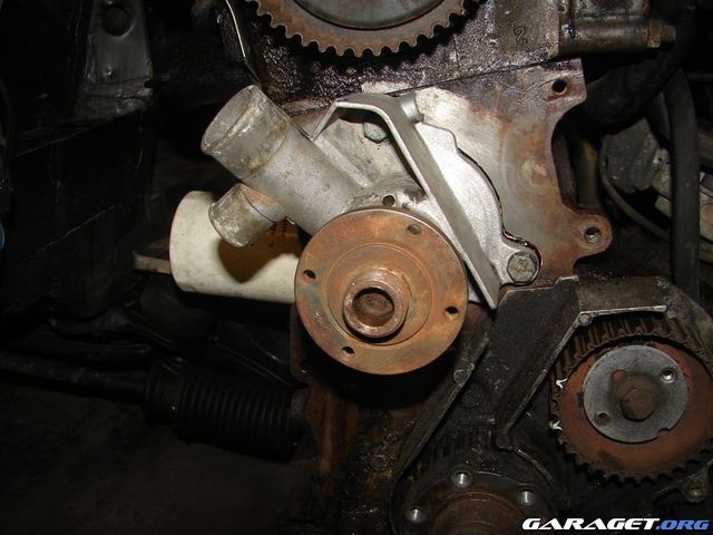

Toge bort den dåliga pumpen. Glappa nått förbannat. Inte konstigt den läckte
https://www1.garaget.org/gallery/archive/65911/542409_0q4s57.jpg

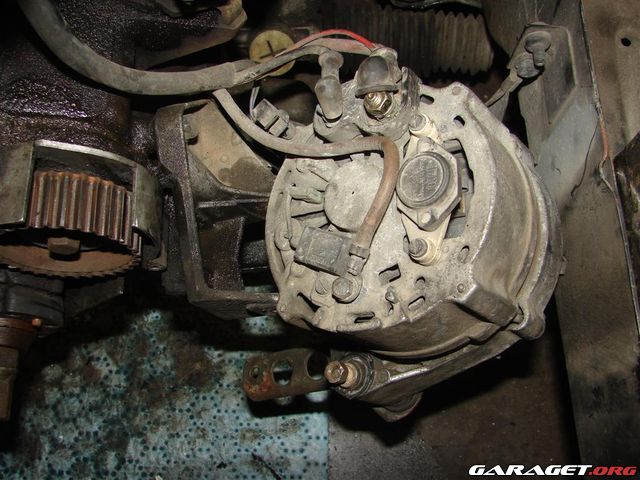

Efter de ble de generatorns tur...
https://www1.garaget.org/gallery/archive/65911/542421_pq6khf.jpg

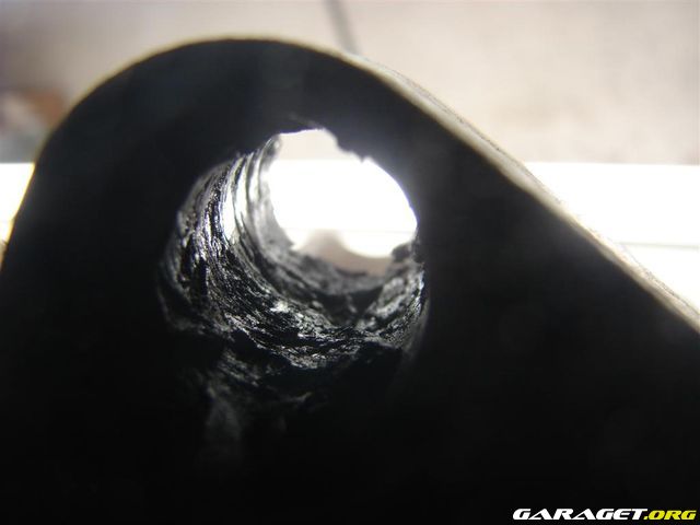

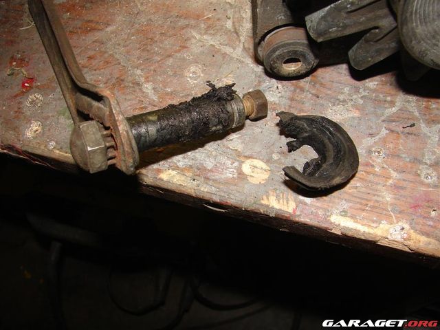

Bussningarna till genratorn va ju inte så bra. Glappade 5mm eller mer.
https://www1.garaget.org/gallery/archive/65911/542424_gml5c5.jpg
Halva bussningen sitter kvar roll
https://www1.garaget.org/gallery/archive/65911/542425_fu0dbr.jpg
Farsan skulle svarva 2 nya i polyuretan på onsda sen så polerar ja upp den lite.

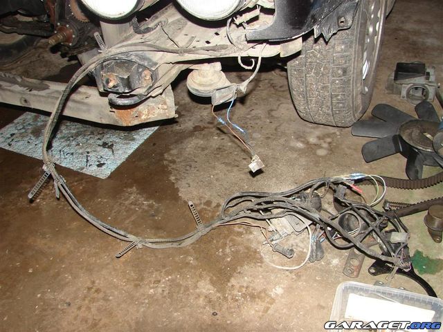

Tyckte kablarna va fula så tog bort dem.
https://www1.garaget.org/gallery/archive/65911/542429_nsv2hk.jpg

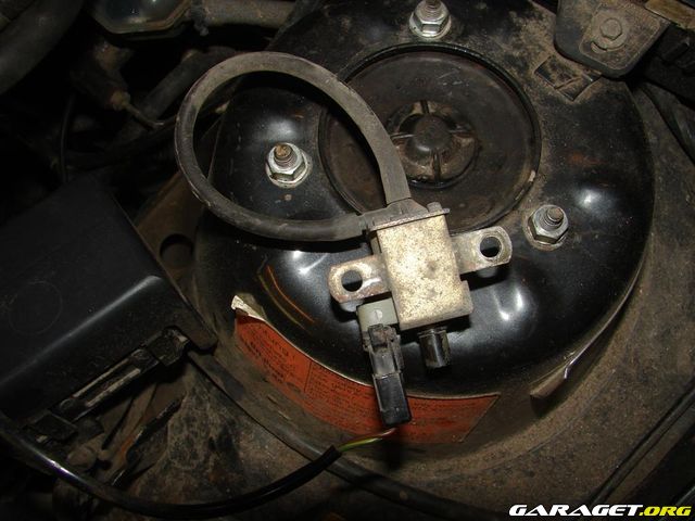

Sen undrar ja va de här är för nått. Två vakumnipplar eller va de är. Å en ratt å 2 kablar hmm
https://www1.garaget.org/gallery/archive/65911/542432_8xqjue.jpg

"Nya" kylaren till vänster. De andra läcker lite i gaveln neutral

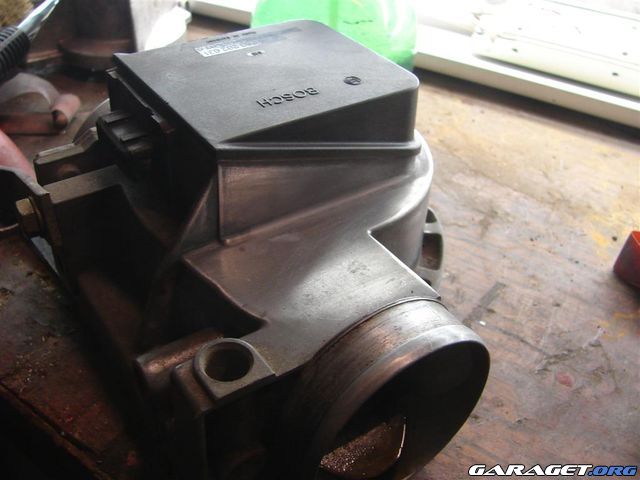

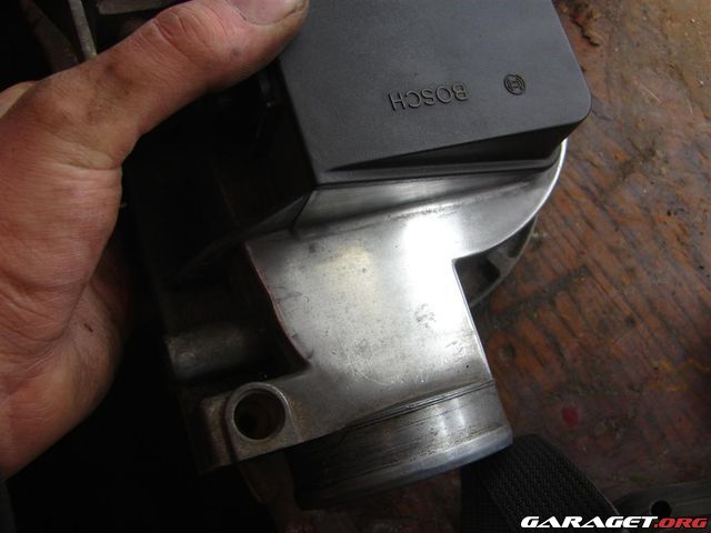

Polerade upp lmm lite å
https://www1.garaget.org/gallery/archive/65911/542440_tmi2ob.jpg
https://www1.garaget.org/gallery/archive/65911/542444_rn05le.jpg

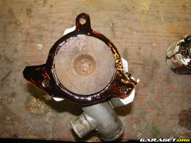

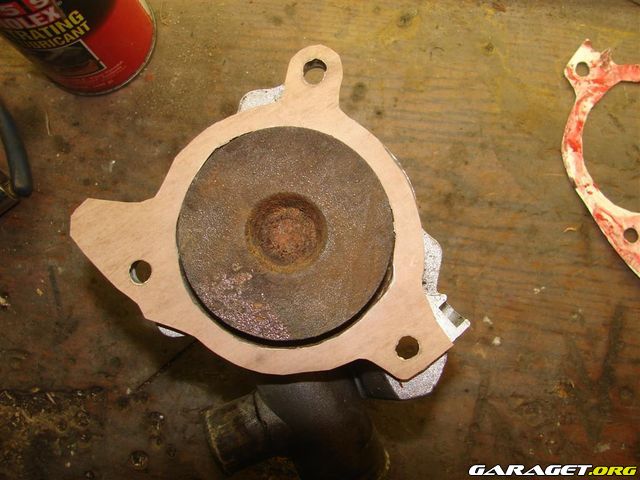

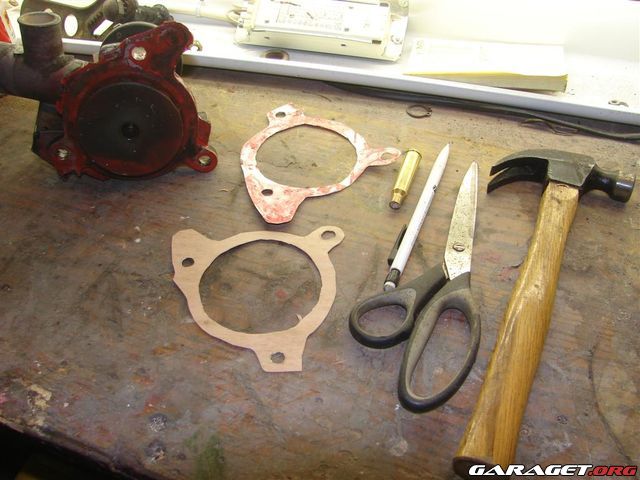

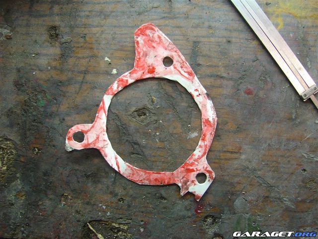

Sen började ja med mallen till v-pumppackningen.
Gjorde så att ja Tog en mjölkkartong å klipte isär. Gjorde ett hål lika stort som impellern. Sen målade ja på den gamla vattenpumpen å la sedan mallen på den våta färgen. Sen va de bara att klippa ut å rita av på packningsmaterialet. Hålen gjorde jag med en 6,5 hylsa wink
https://www1.garaget.org/gallery/archive/65911/542443_9yu74f.jpg
Så såg den ut sen
https://www1.garaget.org/gallery/archive/65911/542454_lhj9sf.jpg
Riktiga packningen utklippt
https://www1.garaget.org/gallery/archive/65911/542459_arys93.jpg
Detta va vad ja behövde + färg å material
https://www1.garaget.org/gallery/archive/65911/542463_bdbubn.jpg
Sen slipade ja ytorna så de inte fanns nån skit som gör att de läcker
https://www1.garaget.org/gallery/archive/65911/542466_0gackn.jpg
https://www1.garaget.org/gallery/archive/65911/542468_lg83il.jpg

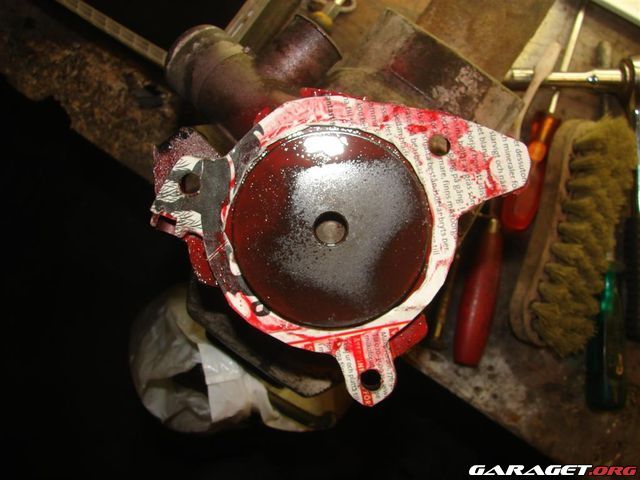

Sen använde ja mig av detta för att va riktigt säker på att de inte ska läcka
https://www1.garaget.org/gallery/archive/65911/542507_7po93g.jpg
Smeta på på båda sidor om packningen
https://www1.garaget.org/gallery/archive/65911/542512_wovxu4.jpg

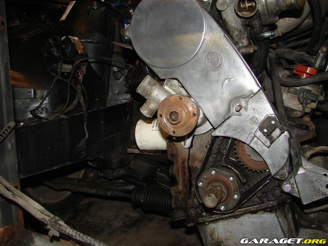

Sen dit mä pumpen
https://www1.garaget.org/gallery/archive/65911/542514_5k3zwm.jpg

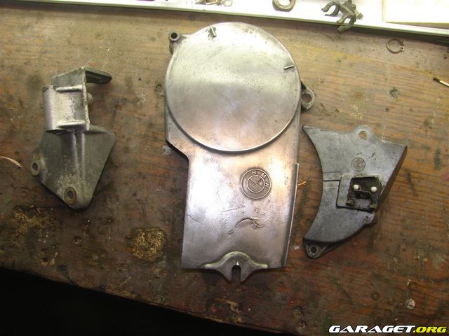

Å när allt annat ble så fint så passa ja på å polera lite grejer så de passar in mä de andra
https://www1.garaget.org/gallery/archive/65911/542519_ox8i5s.jpg
Kamremm å spännare på
https://www1.garaget.org/gallery/archive/65911/542527_bq7ljb.jpg

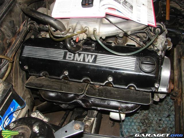

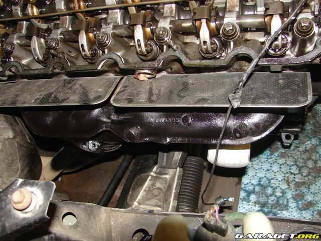

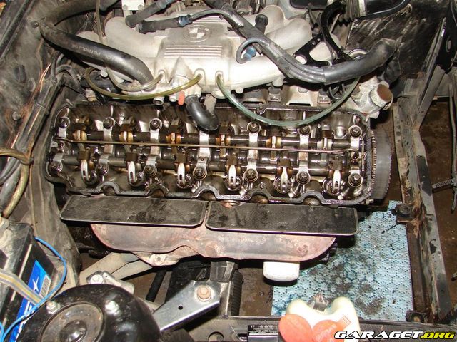

Efter de ställde ja ventilerna. 2 va lösare än va de skulle va. Å ca 4-5 va för hårda.

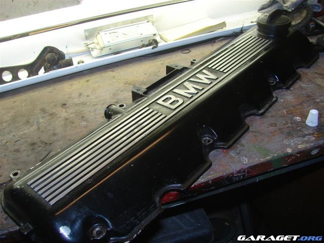

Sen polera ventilkåpa å dit mä den
https://www1.garaget.org/gallery/archive/65911/542523_k8aky1.jpg
https://www1.garaget.org/gallery/archive/65911/542531_u4ybmm.jpg
Kåporna på
https://www1.garaget.org/gallery/archive/65911/542548_gsenw5.jpg

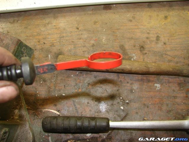

Oljestickan rödmålad
https://www1.garaget.org/gallery/archive/65911/542553_1gg9el.jpg

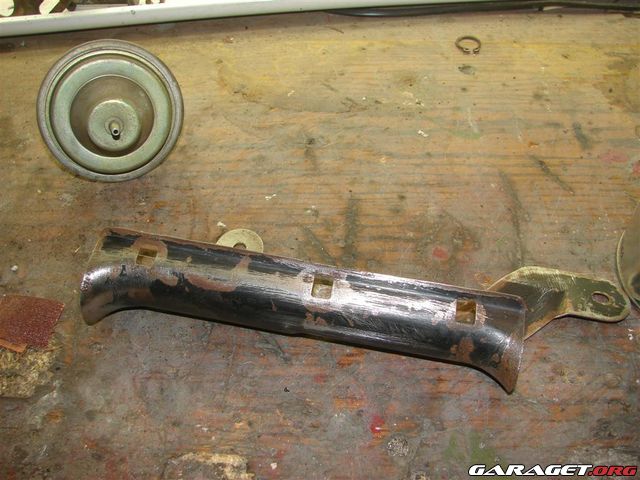

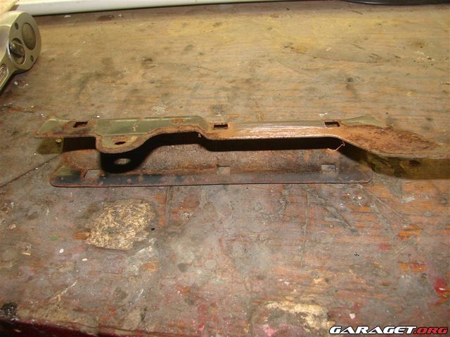

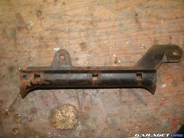

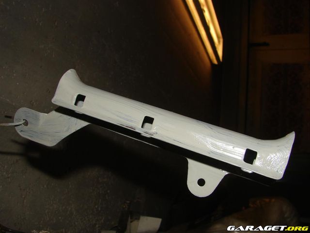

Kabelhållarn på torpeden va bra rostig så slipa av den å måla med rostskyddsfärg. Blir svart sen

Sen la ja på lite rostskyddsfärg då ja slipat lite på balken. Va rost i hörnen så slipa hela å måla
https://www1.garaget.org/gallery/archive/65911/542564_hvgnj8.jpg

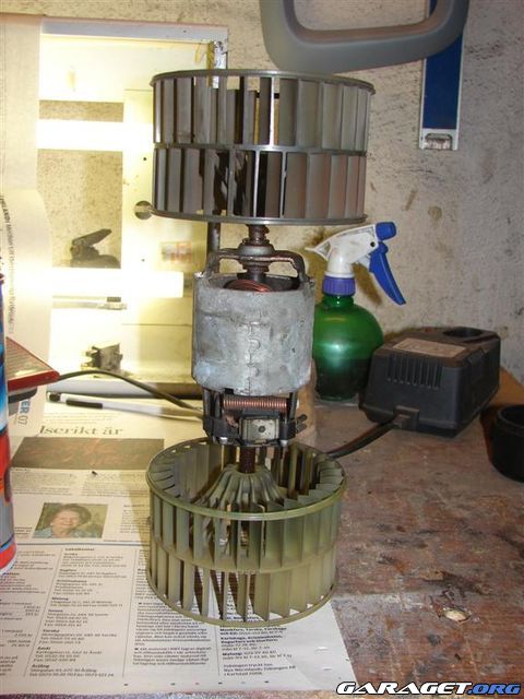

Vart har fläkten tage vägen yikes
https://www1.garaget.org/gallery/archive/65911/542567_3bzl7e.jpg
Jaha där är den. Nysmord så den går lätt. ska förhoppningsvis inte gnissla så möe nu

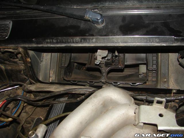

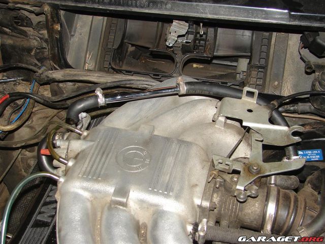

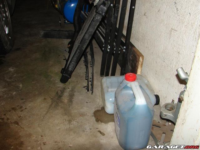

Sen så gick ja å kolla på reservdelsbilen efter en slang mellan insug å t-kors. Fanns ju en med rätt böjar å allt isället för den stora fula slangen som va innan. Dock va de en spricka längst fram så fick skarva på mitten så den skulle räcka. Bra eller anus? Kromat kopparrör imella
Sen försökte ja få insuget blankare. Gick väl sådär tongue
https://www1.garaget.org/gallery/archive/65911/542579_qkrb4q.jpg

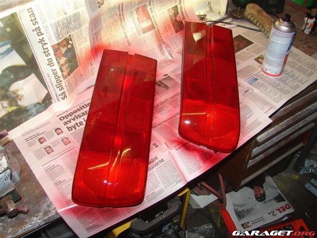

Men va ska ja mä den till?
Aha helröda bakljus blir snyggt. Första lagret lagt på bilden. Har lagt 3 nu å tar nog minst 1 till
