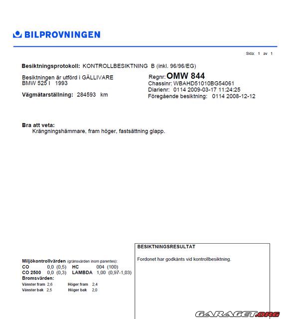

369 Inlägg
17 mars 2009
Jippi!!
Var på bilprovningen idag och fick bara ett bra att veta.
Kan säga att jag är mycket nöjd med katalysatorn från a-alt avgassystem kan rekomendera det till andra!
Ska börja planera lite vad jag ska pyssla med bilen nu när den är bessad till nästa sommar! big_smile
Kom gärna med egna förslag om vad som kan göras med bilen, helst sånt som inte e så dyrt men ger bilen ett litet lyft så att säga, både inuti och utanpå!

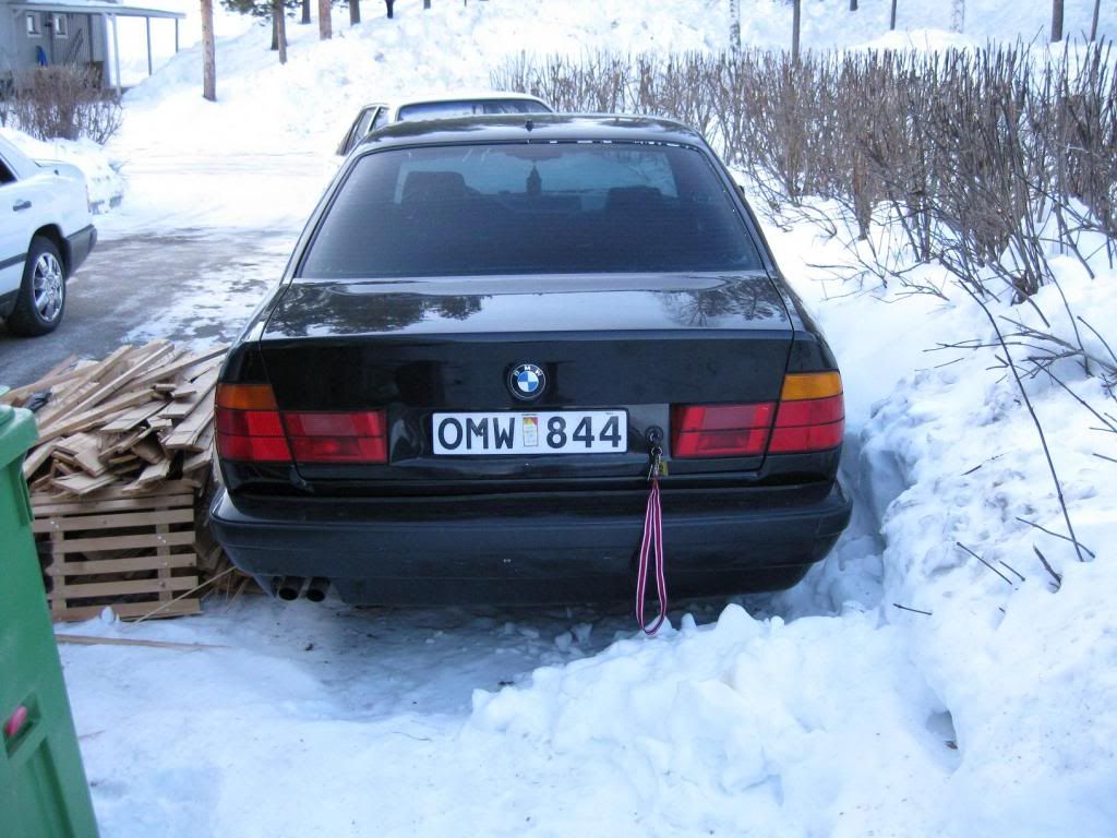

Som den står nu, bräderna är från bastun som lillebror råka elda upp hmm
http://gbg-pop.pixbox.se/arkivet/synligt_32/26800000-26809999/640x480/26806918.jpg?0

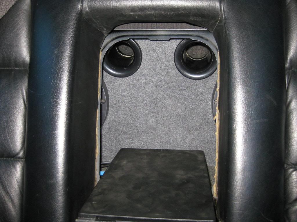

Ska byggas om här men dock annat som går före, lådan har suttit i annan bil och vart bakåtvänd därav avsaknaden av tyg..
http://gbg-pop.pixbox.se/arkivet/synligt_32/26800000-26809999/640x480/26806922.jpg?0

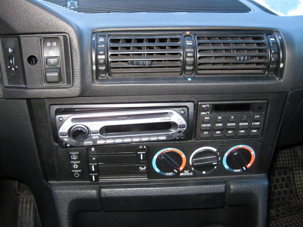

Stereon
http://i723.photobucket.com/albums/ww239/Henrik__J/mars007.jpg?t=1238262164

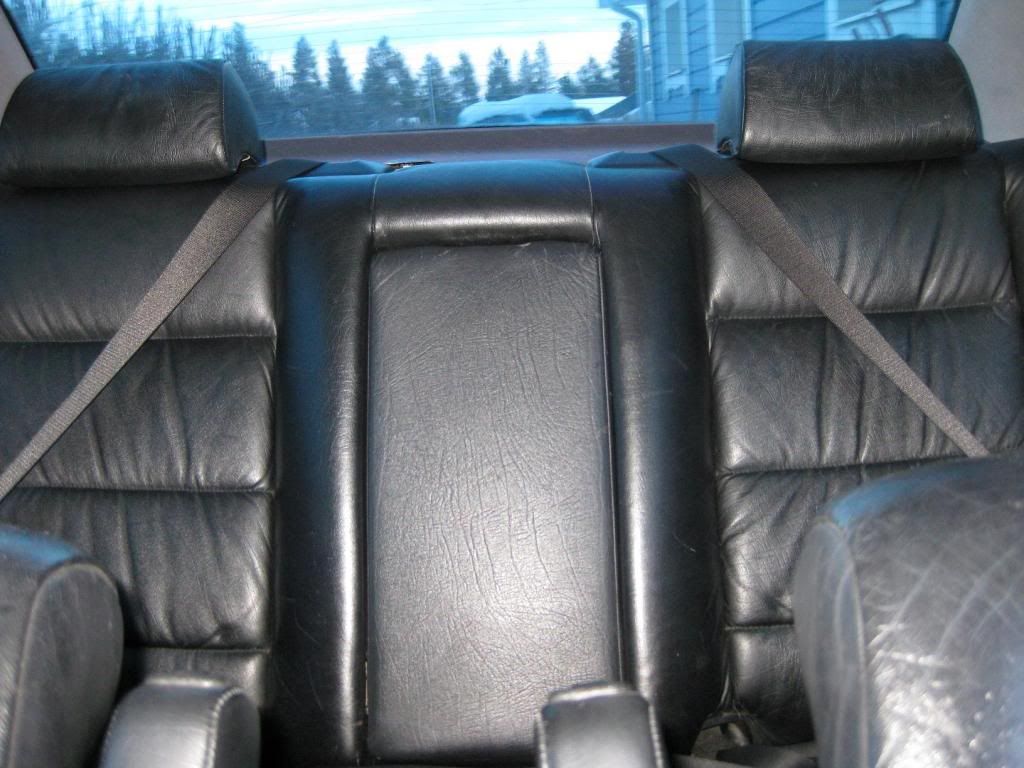

Baksätet
http://i723.photobucket.com/albums/ww239/Henrik__J/mars008.jpg?t=1238262204
