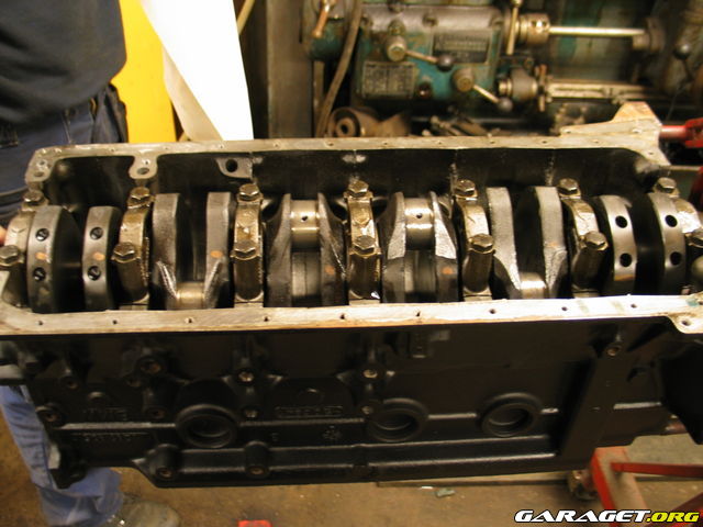

I helgen så har detta gjorts:

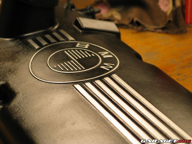

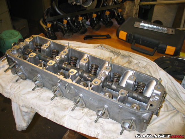

Lackat och fixat ventilkåpan för andra gången
Gjort rent tråget
Monterat ihop toppen
Monterat veven och oljefilterhuset i blocket
Skulle ha satt dit kolvarna också men nån liten smurf har snott min kolvringskompressor...
typ..

https://www1.garaget.org/gallery/archive/96239/560375_gfc1fp.jpg
Toppen utan vipparmar och vipparmsaxlar
https://www1.garaget.org/gallery/archive/96239/560377_ggb5e1.jpg

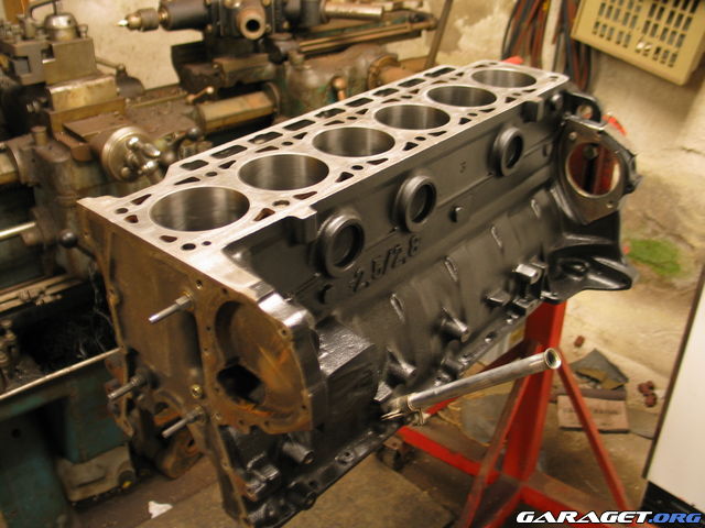

Målat block smile
https://www1.garaget.org/gallery/archive/96239/560384_quv985.jpg
målat block
https://www1.garaget.org/gallery/archive/96239/560385_1x9b4f.jpg

https://www1.garaget.org/gallery/archive/96239/560386_0nxxre.jpg

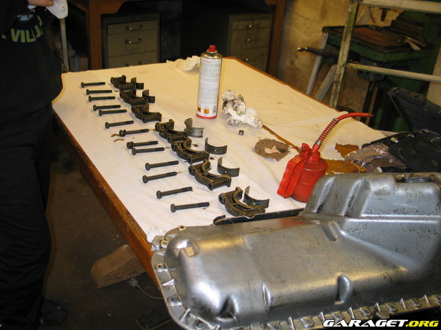

Ramlageröverfall, lager och ett RENT oljetråg smile
https://www1.garaget.org/gallery/archive/96239/560387_9lo62d.jpg
Hoppla så satt veven på plats smile

https://www1.garaget.org/gallery/archive/96239/560390_1y7ojt.jpg

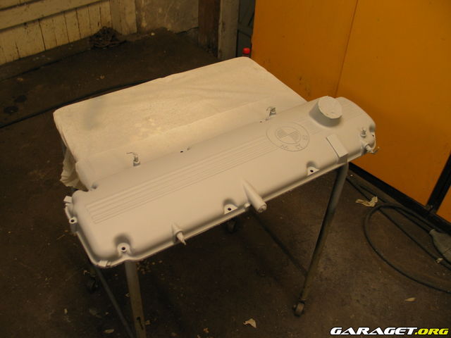

Primad ventilkåpa
https://www1.garaget.org/gallery/archive/96239/560391_yqawqw.jpg

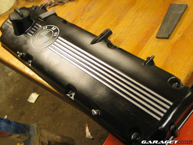

Ventilkåpan färdig! smile
https://www1.garaget.org/gallery/archive/96239/560392_jpua92.jpg

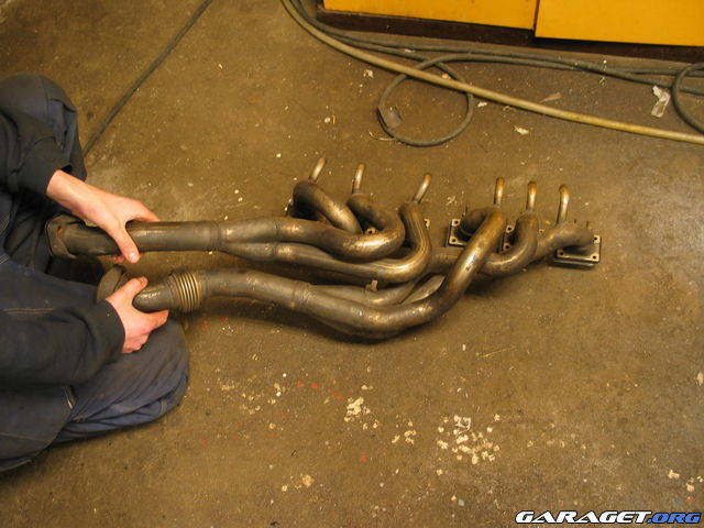

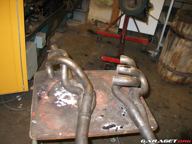

Lite intresserad av hur du får dit grenröret? det är ju annan fläns..
Med.lem
3 759 Inlägg
3 februari 2009
Jag med..

Hehe, blir faktist så simpelt att ja kapar av rören o sätter dit annan fläns och en liten rörstump för att kompensera för den lilla bit som airpuls fästena sitter på smile

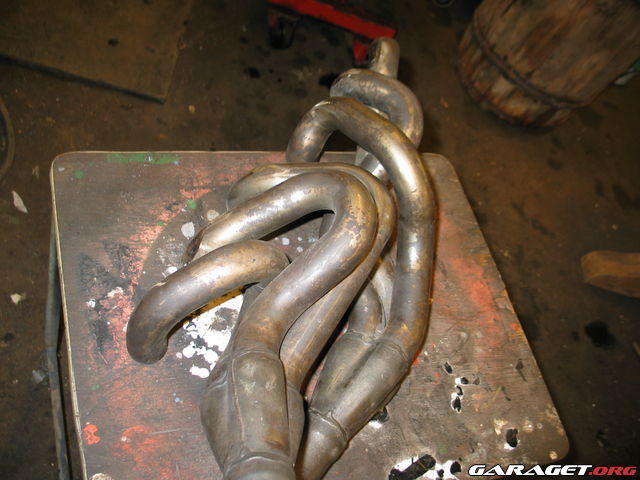

Hej hopp!  Är sjukt stressad för att få ihop bilen till e28 träffen!  Vet inte ens hur fan man ställer på bilen osv..
Detta har gjorts i helgen.
Plockat ihop mer av motorn och flyttat den till de stora garaget där bilen står
Börjat kapa och svetsa på grenrören
Kladdat färg på startmotorn
Fräshat upp kylslangar
Tagit bort den gamla servon
Avslutade arbetet med hjälpstyrarmens bussning
Spänt åt styrsnäckan
Here are som pictures.

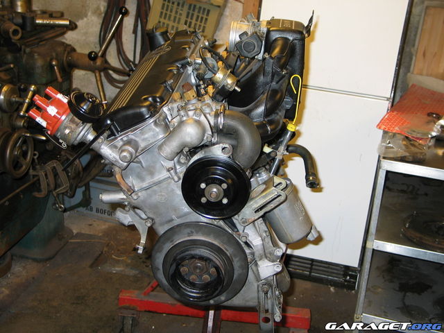

https://www1.garaget.org/gallery/archive/96239/583184_x8yten.jpg
Nya motorn smile
https://www1.garaget.org/gallery/archive/96239/583185_invili.jpg

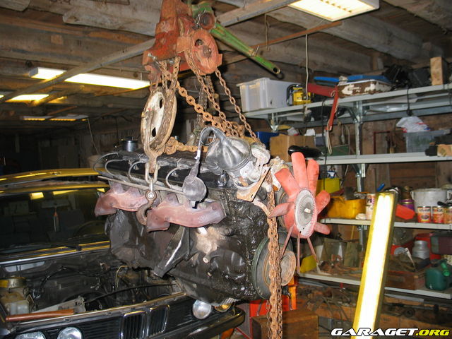

Min "mobila" motorlyft smile
https://www1.garaget.org/gallery/archive/96239/583186_jdj67p.jpg
Nya motorn me v-lådan
https://www1.garaget.org/gallery/archive/96239/583187_la8o5j.jpg
Dålig bild på de moddade grenrören, har tagit bort flänsarna och pulsairen samt svetsat igen dem och slipat
https://www1.garaget.org/gallery/archive/96239/583188_ve3e73.jpg

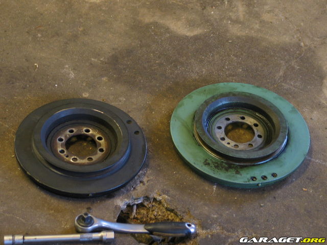

#74
Javisst helvete! Såg att vibrationsdämparen va större på gamla motorn än den som ja ska ha nu!
Hur fasiken blir de?  kan jag behålla den som jag monterat?

Va o mekade lite i helgen också smile  Har sjukt ont i min kropp nu, blåmärken och ömmande rygg!
Detta gjordes iaf smile
Ställt ventilerna.
Motorn och v-lådan åkte i.
Bytte vibrationsdämparen till den större.
Satte dit kardanen o nya hardyn, men såklart så glömde ja att "skruva åt"  kardanen så ja får ta bort skyddet igen o skruva åt den.

https://www1.garaget.org/gallery/archive/96239/595327_tdmkdu.jpg
Skillnaden på 84:ans och 87:ans vibrationsdämpare

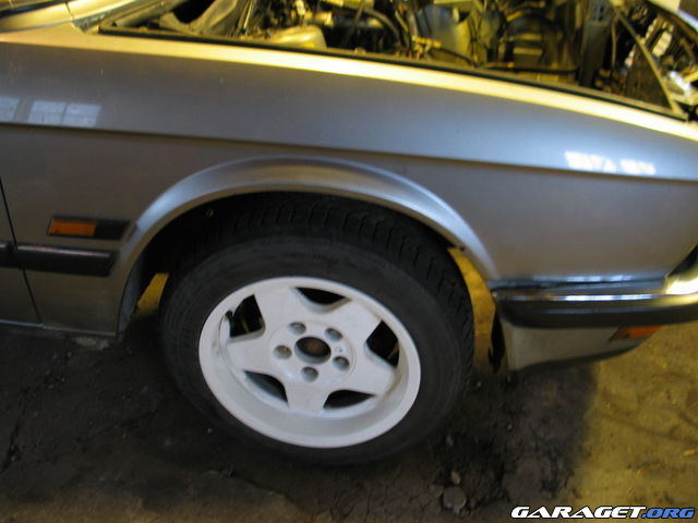

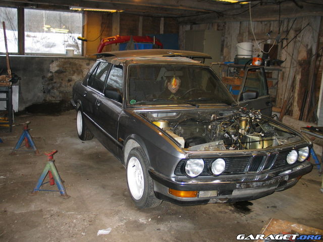

Bmw:n möter marken för första gången på 6 månader smile
https://www1.garaget.org/gallery/archive/96239/595339_z8ret9.jpg
Saknas lite tyngd i motorutrymmet wink
https://www1.garaget.org/gallery/archive/96239/595340_eh8pjx.jpg
