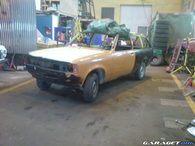

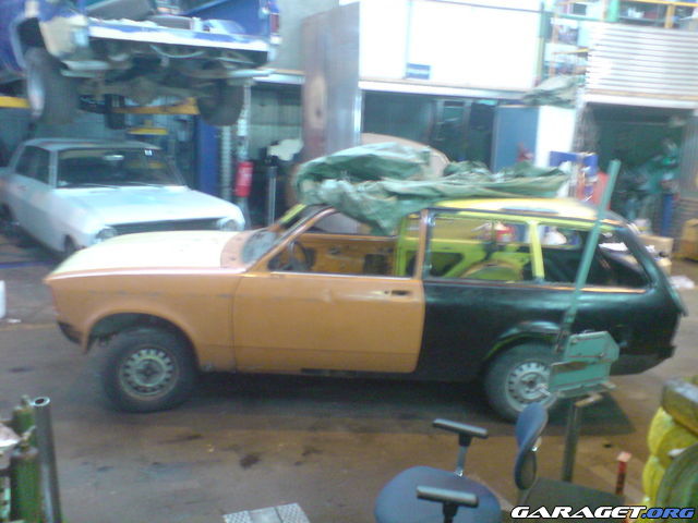

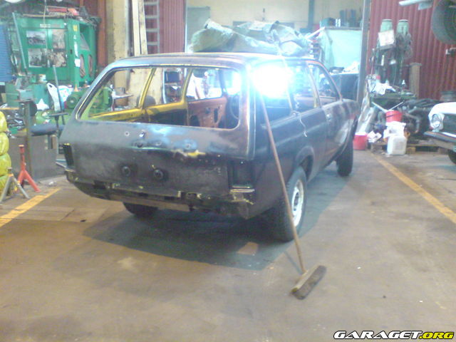

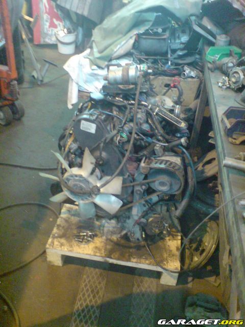

nu så, nu är volvo 740 turbo motor hemma i garaget smile (bild kommer senare idag)  bak axel (1031) o m90 landar i garaget strax smile så snart är bygget i full fart igen big_smile
Sponsorer sökes till Opel Kadett C Caravan GAT/BUSBIL! M50b25
Projekttråd: http://www.garaget.org/forum/viewtopic.php?id=104379
204 Inlägg
21 juli 2009
#149
https://www1.garaget.org/gallery/archive/55694/714770_fpx61v.jpg
Motorn smile
https://www1.garaget.org/gallery/archive/55694/714772_37e5dm.jpg
https://www1.garaget.org/gallery/archive/55694/714773_x9545m.jpg
https://www1.garaget.org/gallery/archive/55694/714775_88i9y3.jpg
Som bilen ser ut nu smile
skriv gärna några rader smile
