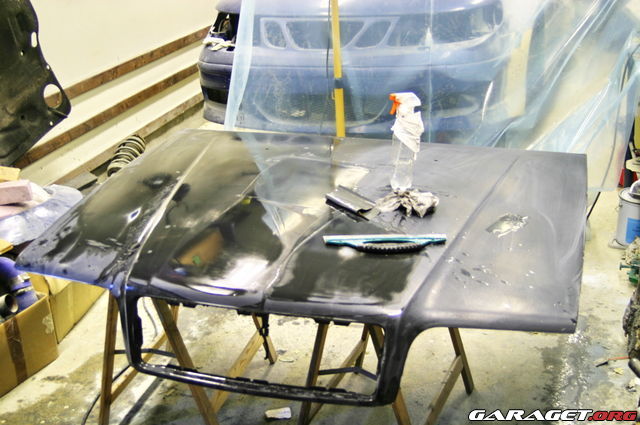

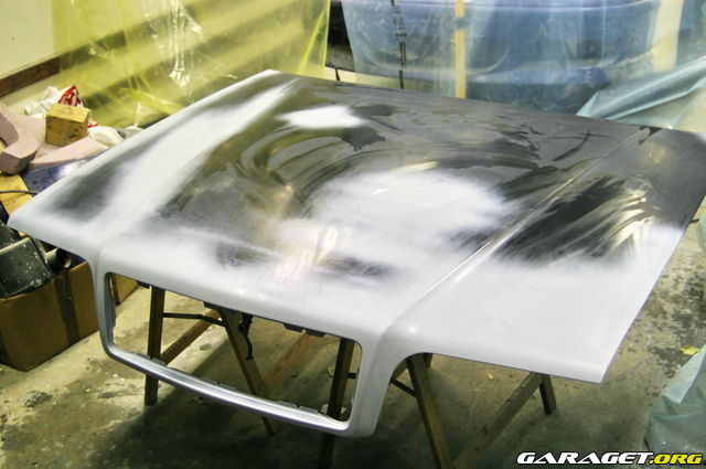

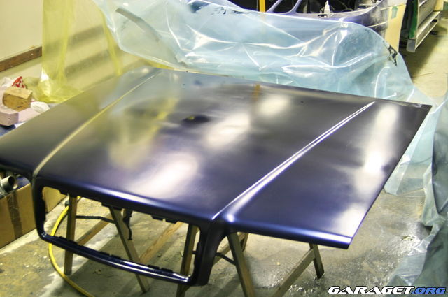

Här våtslipas huven... trodde det var sista gångeb innan ölackning,
MEN slipade ju genom på två hörn så det blev ett par omgångar med ny grundfärg...
https://www1.garaget.org/gallery/archive/905/478569_42k9lk.jpg
https://www1.garaget.org/gallery/archive/905/478570_4zxttc.jpg

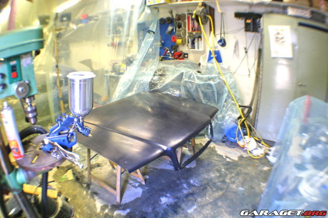

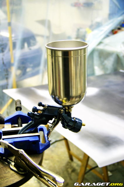

Min Devilbiss
Här är min nyköpta spruta en Devilbiss.
https://www1.garaget.org/gallery/archive/905/478571_lyh6pu.jpg

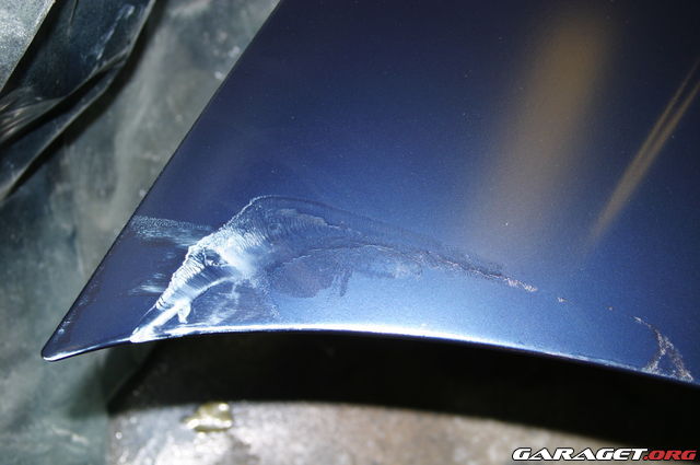

lackat o klart... Vad händer, JO plasten i bakgrunder ramalr ner...
SUCK!!!

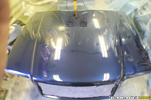

https://www1.garaget.org/gallery/archive/905/478753_eknicj.jpg
Testade mitt nya vidvinkelobjektiv,
nu är huven våtslipad och ska snart lackas igen smile

Jag köpte min Devilbiss för 1000:- i usa,     sen måste man juhh ha en bra kompressor med, min har gett upp så reserv kompressorn fick träda in smile
Bara att köpa o lära sig!!!
För det är såå kul när det lyckas smile mvh/mats
