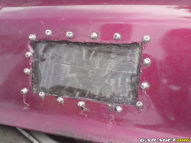

JockeT skrev:
bra jobbat!

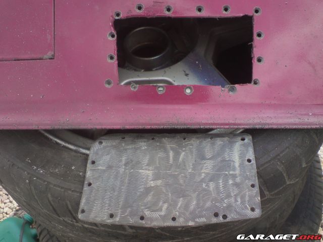

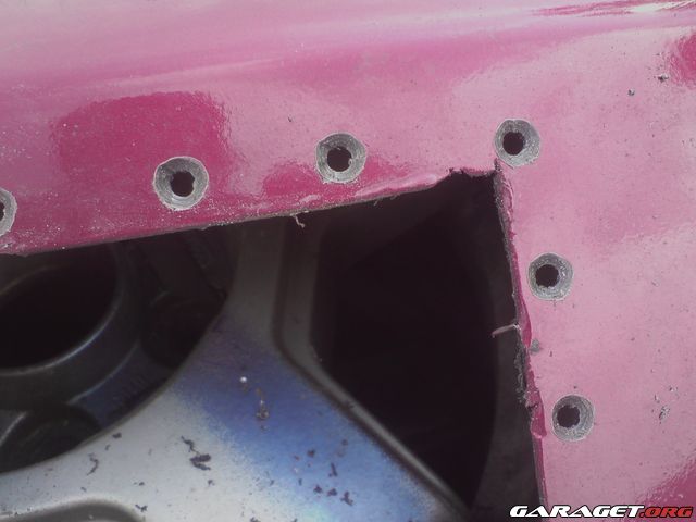

tycker dock du ska borra bort alla alu nitar du fäste avgassystemet med fort som tusan!
alu i plåt är inte bra alls. galvanisk korrosion kommer antagligen uppstå, en elektrokemisk process som gör att de kommer rosta där. många som gör så utan att veta.
man ska inte blanda olika metaller av olika ädelheter har jag lärt mig.
tror dock i ditt fall att nitarna kommer agera anoder, dvs rosta bort.
gör det riktigt och svetsa ist! då slipper du dessutom hål i plåten där fukt kan ta sig in, spec bra under en bil smile
Tackar! smile
Jasså? yikes Fan de har jag inte alls tänkt på hmm, men med allt hålrumsvax och underredsmassa måste det väll hålla ngt år eller? neutral Isåfall får jag fixa det riktigt om det börjar rosta riktigt!!.. hehe:P

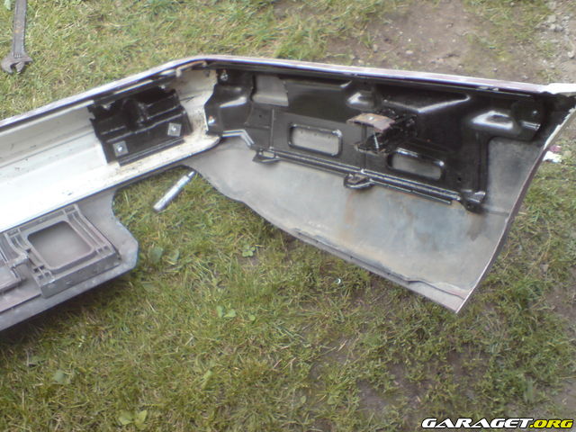

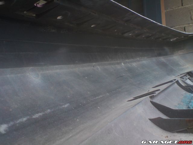

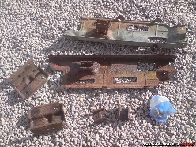

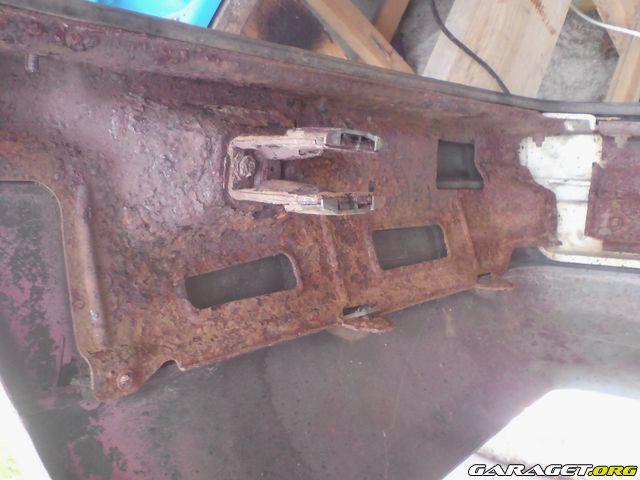

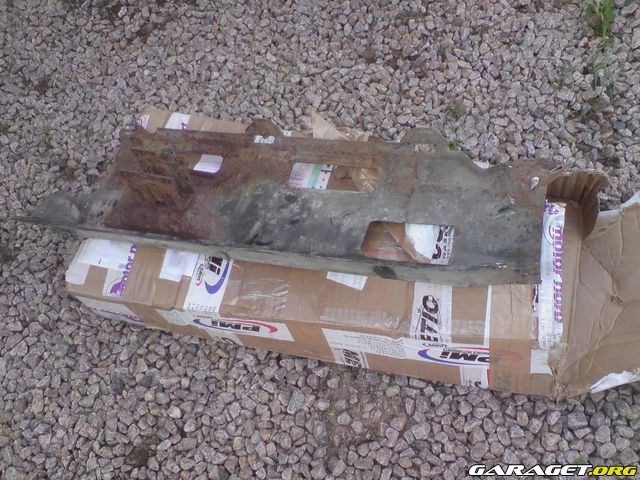

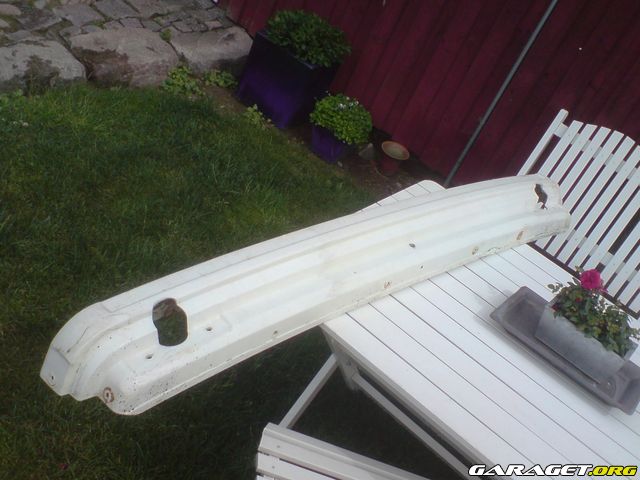

Jahopp då var det dags att sätta igång med stötfångaren bak så nu har ni lite att läsa haha..
Vissa bilder kommer kanske i fel ordning men har glömt att lägga upp den :S
Körde av allt med högtryckstvätten först, låg ju ett par kilo sant där mm.. haha tongue

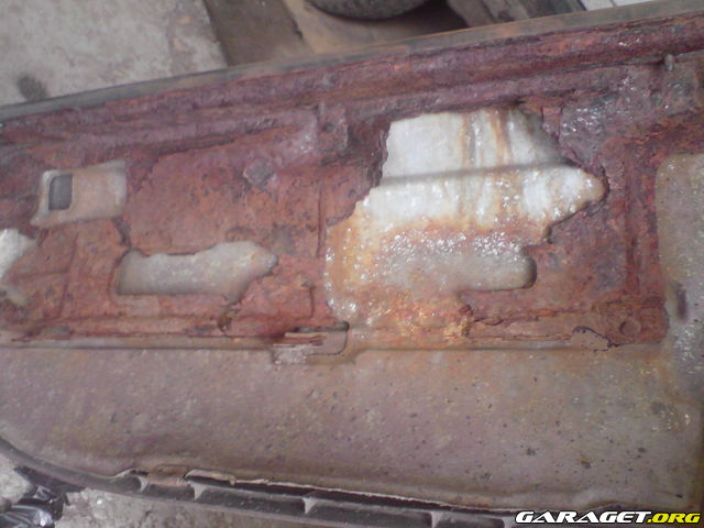

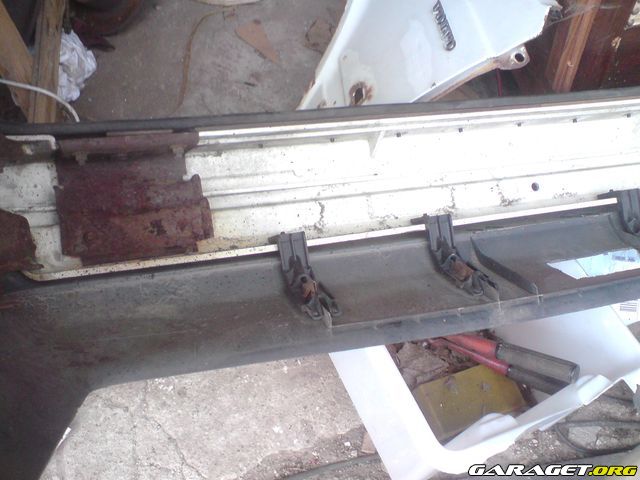

Och här var det rost! hmm
https://www1.garaget.org/gallery/archive/31234/716727_nify4b.jpg
Här ser ni även ett hål, (längst till höger), som ngn smartass har gjort för dragkrok.. ca 7¤14cm stort hmm
https://www1.garaget.org/gallery/archive/31234/716728_imfg7m.jpg

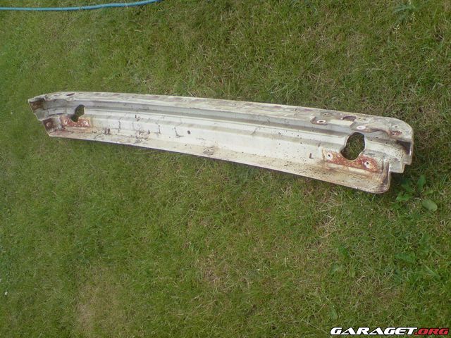

Vänstra sidan kunde man praktist taget sopa ihop roll, inte konstigt att den sidan hängde ner lite..
https://www1.garaget.org/gallery/archive/31234/716729_9k7chr.jpg

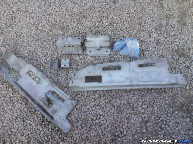

Köpte en begagnad innerplåt med glidskena till vänster sida från "Fiddes garage"!
Kan varmt rekomendera att handla där, snabb leverans och billigt! big_smile
https://www1.garaget.org/gallery/archive/31234/716734_9rcl4l.jpg
Lite saker som jag ska blästra.. smile
https://www1.garaget.org/gallery/archive/31234/716735_1dntgw.jpg
Så där ja.. med ett par kilo damm och grus i halsen haha tongue roll
https://www1.garaget.org/gallery/archive/31234/716739_hpaj7x.jpg
Lite hammarlack på detta så blir det nog bra! smile

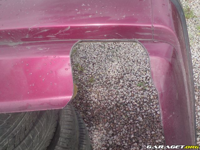

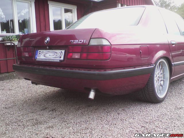

Nu tillbaka till själva plasten. smile
Här är då öppningen till slutrören..
https://www1.garaget.org/gallery/archive/31234/716747_495jj7.jpg

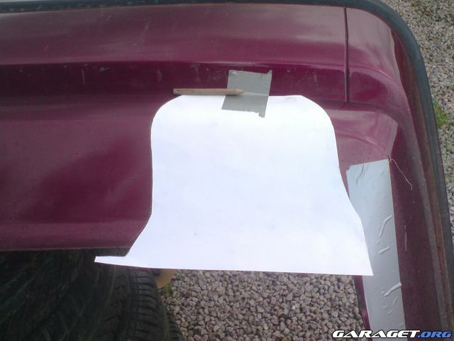

Kapade först bort kanterna runt, iomed så att det blir identiskt på båda sidorna..
https://www1.garaget.org/gallery/archive/31234/716749_pe94ny.jpg
Mätte och ritade av vänstersidan.. sen klippte jag ut en mall som jag bara vände spegelvänt och tajpade dit på rätt ställe..
https://www1.garaget.org/gallery/archive/31234/716750_tlwdfi.jpg
Sen va de bara att kapa och grov slipa kanterna!
https://www1.garaget.org/gallery/archive/31234/716752_a85w5g.jpg

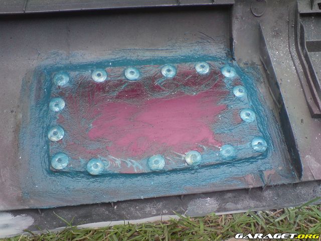

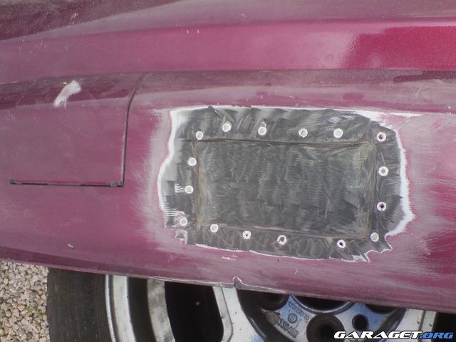

Dags för att fixa hålet till dragkroken.. yikes
Tog biten jag fick över och kapade till så att det passade, borrade hål rakt igenom båda!
https://www1.garaget.org/gallery/archive/31234/716756_hql1du.jpg
Försänkte hålen med en större borr..
https://www1.garaget.org/gallery/archive/31234/716759_s54x7r.jpg
Smetade på massa plastlim och popnitade dit skiten på baksidan! tongue
https://www1.garaget.org/gallery/archive/31234/716760_3p9k5c.jpg
Kapade av popnitarna när det hade torkat och grovslipade innerbiten.. smile
Tack vara försänkningen så sitter popnitarna fast, trotts att jag kapade av dem!

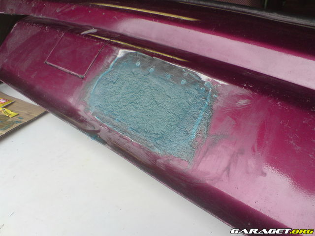

https://www1.garaget.org/gallery/archive/31234/716762_wekm79.jpg

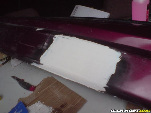

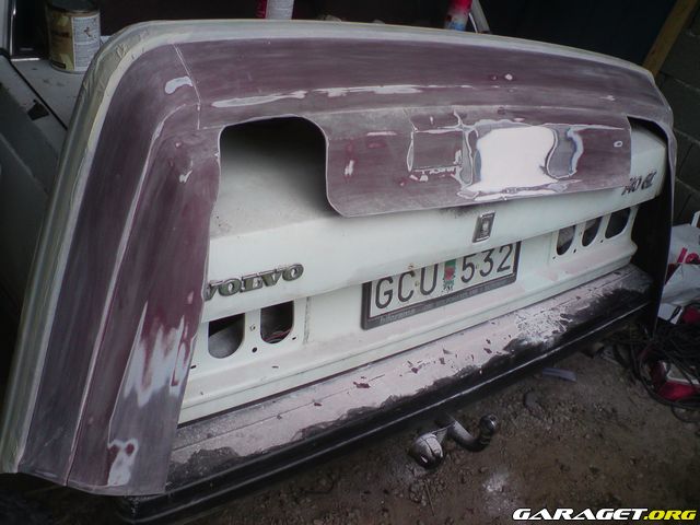

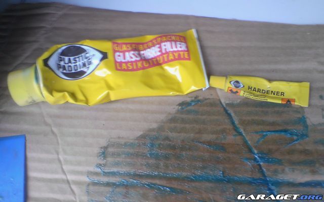

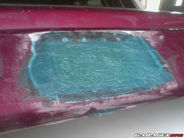

Glasfiberspackel rules!
https://www1.garaget.org/gallery/archive/31234/716766_f2uyqw.jpg
https://www1.garaget.org/gallery/archive/31234/716768_fr1p5m.jpg
https://www1.garaget.org/gallery/archive/31234/716770_4wcpw9.jpg
La lite rester på baksidan..
https://www1.garaget.org/gallery/archive/31234/716774_hcm42e.jpg

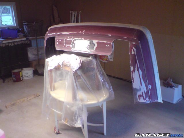

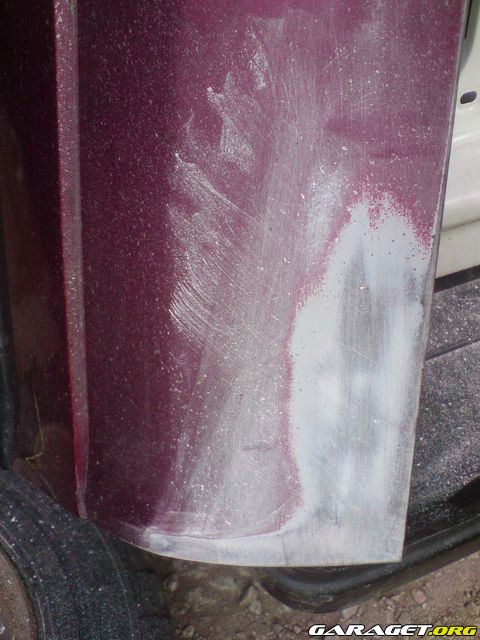

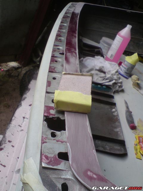

Efter massa grovslipning med 80 papper så var det dags för lite "finare" saker, haha där va jag vitsig! (förmodligen bara jag som garvar)
https://www1.garaget.org/gallery/archive/31234/716778_f9wawn.jpg

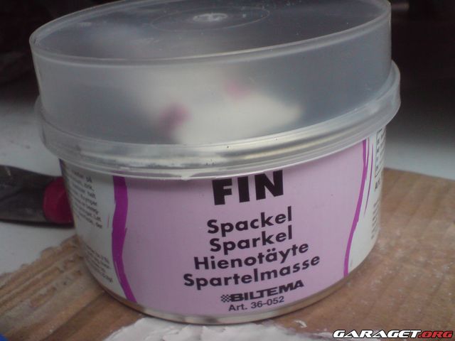

Fick bli två lager pga. dessa jävla biltema spackelspadarna.. måste köpa stål och gummiskrapa snart!
https://www1.garaget.org/gallery/archive/31234/716782_00gtg4.jpg
Fyllde upp där det behövdes med resterna!
https://www1.garaget.org/gallery/archive/31234/716784_dl478k.jpg

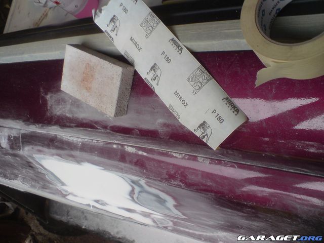

Tog lite snabbt med 80 pappret sen gick jag över till 180.. slipa jääävlar!! wink
Resultat:
https://www1.garaget.org/gallery/archive/31234/716786_jbkm5d.jpg
Slipade och skrapspacklade på sidorna med tanke på att försöka få bort alla miljarder stenskott!!
https://www1.garaget.org/gallery/archive/31234/716787_0fpmor.jpg
https://www1.garaget.org/gallery/archive/31234/716789_rbhcoz.jpg
Som tur kom bruden och avbröt mig lite så jag kunde ta mig ngt kallt att dricka och rensa rören lite..! cool Haha!
Ni måste ju säga att jag har BÄST arbetsbord!!! big_smilebig_smile

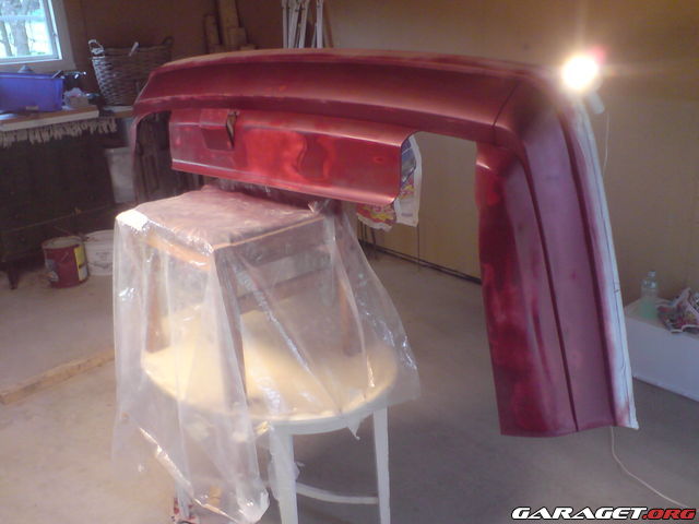

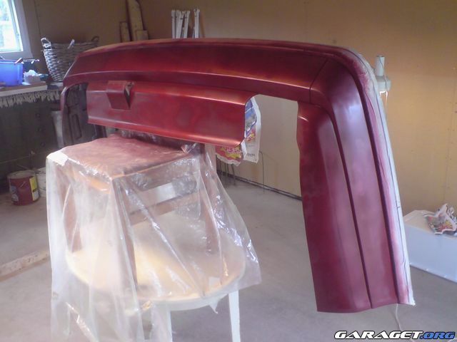

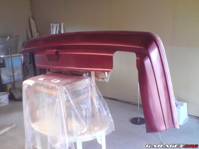

Dags för nermattning överallt där det ska lackas, maskerade in den svarta delen och sen ..slipa slipa slipa..
https://www1.garaget.org/gallery/archive/31234/716795_ybu1yo.jpg
https://www1.garaget.org/gallery/archive/31234/716796_9msla1.jpg
https://www1.garaget.org/gallery/archive/31234/716797_sbru5y.jpg
Fääärdigt!
https://www1.garaget.org/gallery/archive/31234/716798_yigxwv.jpg

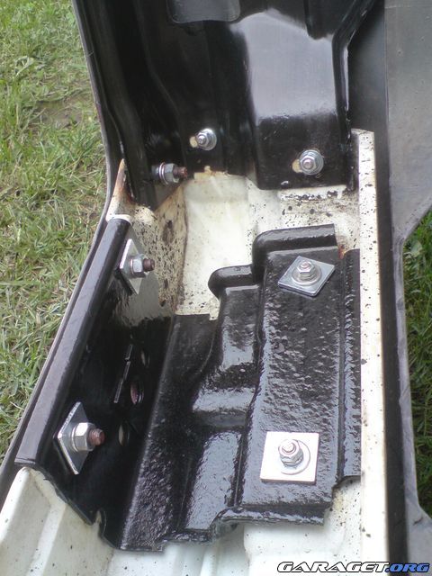

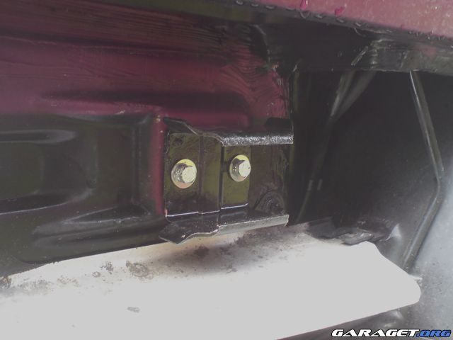

Vände på steken för att montera ihop allt.. rengjorde lite här på insidan!
https://www1.garaget.org/gallery/archive/31234/716799_rfhjs7.jpg

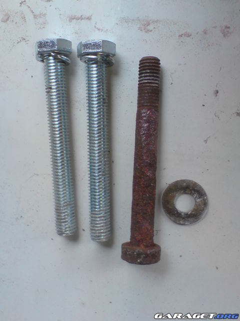

Lite nymålade grejer och alla skruvar nya!
https://www1.garaget.org/gallery/archive/31234/716800_w7n2w8.jpg
https://www1.garaget.org/gallery/archive/31234/716801_fwh937.jpg

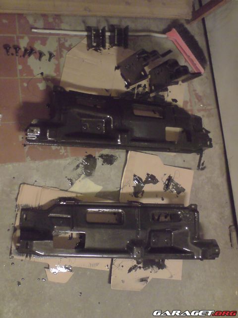

Glidskenorna:
https://www1.garaget.org/gallery/archive/31234/716802_jbeorg.jpg
På plats:
https://www1.garaget.org/gallery/archive/31234/716803_nurmzd.jpg

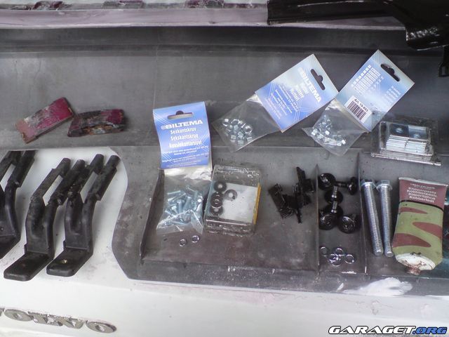

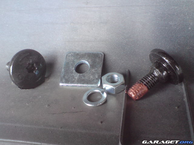

Specialskruvarna jag blästrade och lite nya saker..
https://www1.garaget.org/gallery/archive/31234/716804_2a86gp.jpg
Ihopsättning:
https://www1.garaget.org/gallery/archive/31234/716805_jxec28.jpg
Mer nya skruvar:
https://www1.garaget.org/gallery/archive/31234/716806_yaj2fq.jpg
https://www1.garaget.org/gallery/archive/31234/716807_jq8jjz.jpg
Dit med alla klippsen:
https://www1.garaget.org/gallery/archive/31234/716812_awc10l.jpg
Dit med glidbläcken, fick skruva dit dem för de var lite sletna hehe!
https://www1.garaget.org/gallery/archive/31234/716814_kbvoau.jpg
https://www1.garaget.org/gallery/archive/31234/716815_gggz0q.jpg

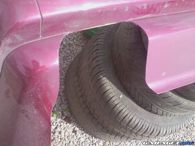

Såå dags för lite provpassning innan lackering!
https://www1.garaget.org/gallery/archive/31234/716818_nldqo6.jpg
https://www1.garaget.org/gallery/archive/31234/716819_80jkqx.jpg
https://www1.garaget.org/gallery/archive/31234/716822_0nmqn5.jpg
https://www1.garaget.org/gallery/archive/31234/716823_j2rgpe.jpg

Plasten bak blev ju bra, men:
*Efter massa grovslipning med 80 papper så var det dags för lite "finare" saker, haha där va jag vitsig! (förmodligen bara jag som garvar)*
Beror förmodligen på spacklet, man kan bli lite rolig av sådant wink

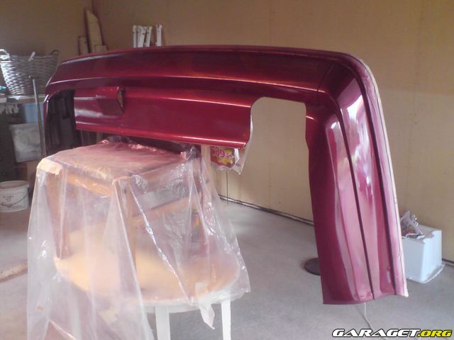

Lackade förresten stötfångaren idag så det kommer snart bilder på det!

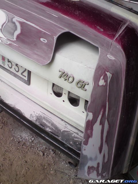

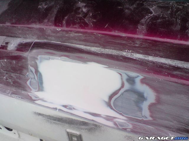

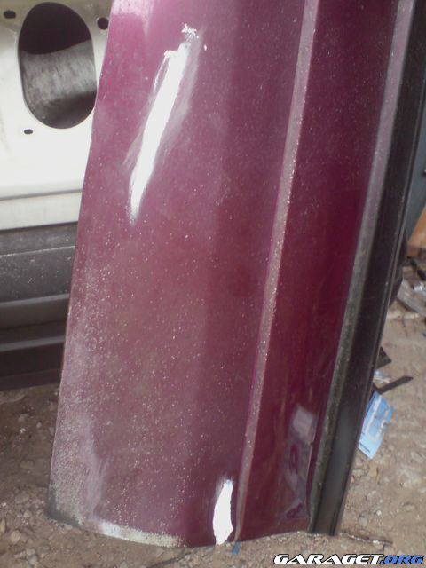

Haha stämmer nog, man va ganska dammig av sig tongue
Ni får nog "finslipa" eran humor lite tongue
Haha nu går det bara åt helvete tongue roll

Tjenna moss! smile

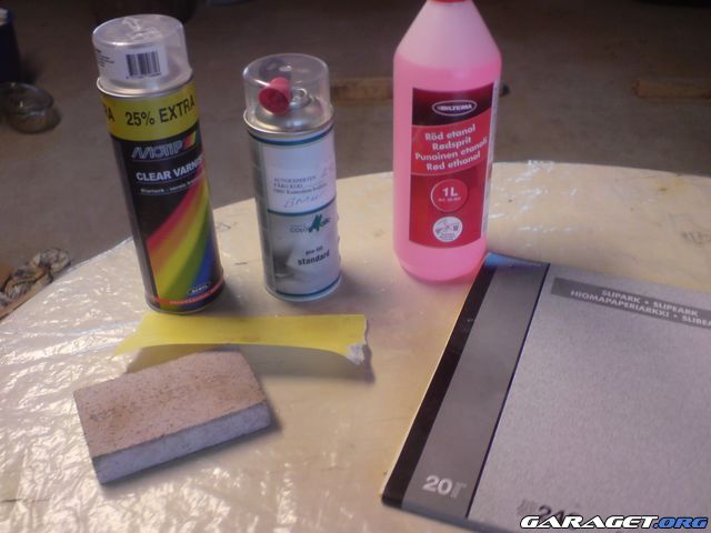

Lite bilder från lackeringen..
Rengjord och slipad med 240 papper..
https://www1.garaget.org/gallery/archive/31234/721341_0b4p46.jpg
https://www1.garaget.org/gallery/archive/31234/721342_ecnd1w.jpg
Köper alltid färg på Autoexperten, den som de blandar själva.. Riktig billack! cool
Krävdes en burk av varje till..
https://www1.garaget.org/gallery/archive/31234/721343_u4a68p.jpg
Dammlager:
https://www1.garaget.org/gallery/archive/31234/721344_g0uzr9.jpg
Heltäckande lager:
https://www1.garaget.org/gallery/archive/31234/721346_h0f8xn.jpg
Ytlager:
https://www1.garaget.org/gallery/archive/31234/721347_6b61vg.jpg
+ två lager klarlack:
https://www1.garaget.org/gallery/archive/31234/721348_e0toom.jpg
Sen ska det bara poleras lite så blir det bra! smile tongue

Hejsan hejsan!smile
Hoppas att alla nötter till bilnördar mår bra, haha? big_smile

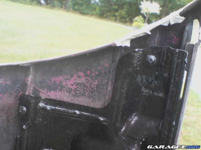

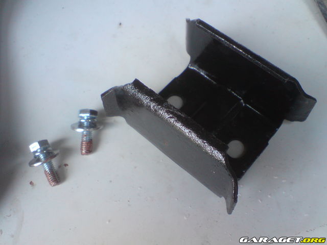

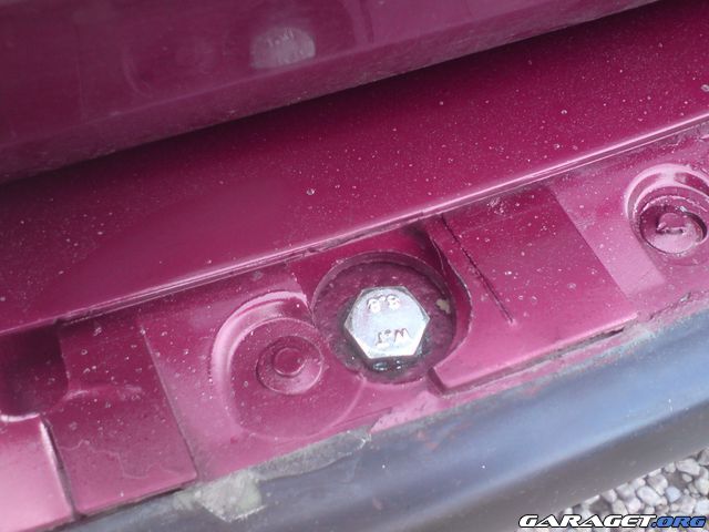

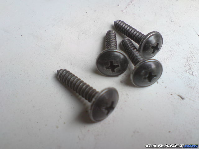

Nu har jag äntligen slängt på stötfångaren, inga bra bilder men det blev 100 iaf..
Nya skruvarna på plats..
https://www1.garaget.org/gallery/archive/31234/723963_4ffctx.jpg
https://www1.garaget.org/gallery/archive/31234/723964_dlou6y.jpg
https://www1.garaget.org/gallery/archive/31234/723965_k6m9o5.jpg
https://www1.garaget.org/gallery/archive/31234/723966_yt6jsb.jpg
https://www1.garaget.org/gallery/archive/31234/723967_5e22sb.jpg
smile

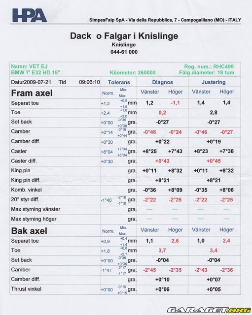

Gjorde förresten en 4-hjulsinställning hos First Stop! tongue Inte så farligt 795kr..
Blev lite bättre iaf..

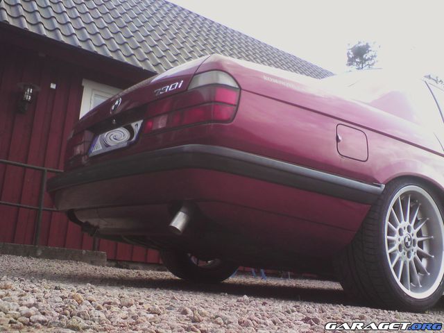

Blev bra med spoilern, men jag hoppas på bättre utblås? wink

#220
Angående fyrhjulsinställningen så verkar det som att dom har fixat till toen på framhjulen men det andra då? Gick det inte att fixa mer än så på den bilen?
