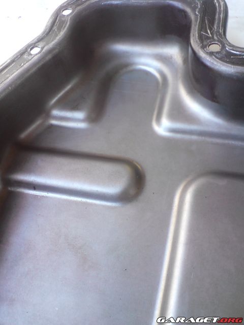

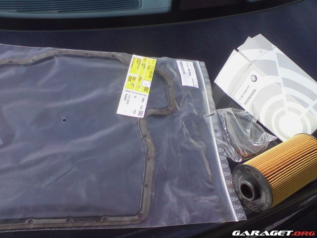

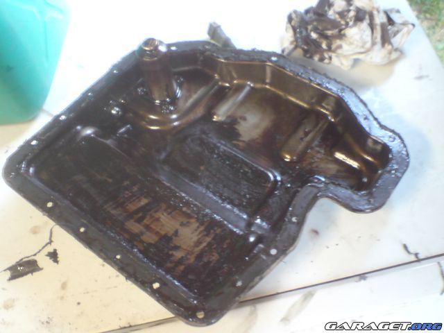

Dags för det spännande filter/oljebytet och spänna oljepumps skruvarna! roll
Eftersom att det är en sjuka på M60 motorn att oljepumpsbultarna vibrerar loss och kan trilla bort så måste jag ta i tu med detta nu! Ganska taskigt om pumpen hoppar av eller går i sönder = ingen olja :S yikes
Själva pumpen sitter med 3 skruvar inne i sumpen så den måste bort, på min 540, som jag hade innan.. låg två skruvar nere i sumpen och pumpen satt fast i en skruv på några gängor hehe yikes roll
Nytt filter med packning och koppar-ring & en ny sump-packning smile
https://www1.garaget.org/gallery/archive/31234/746985_egwia0.jpg

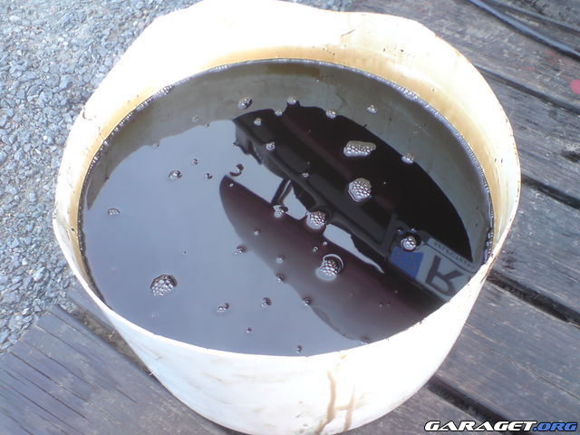

Tömde ut den gamla 8,5L oljan.. SVART??
https://www1.garaget.org/gallery/archive/31234/746986_ocbuqf.jpg

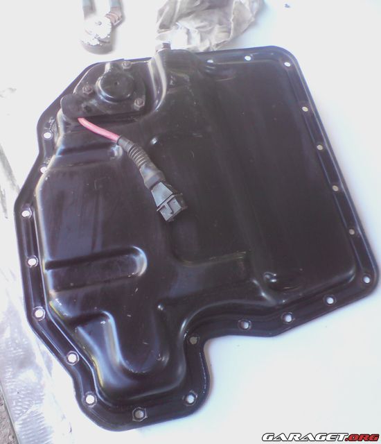

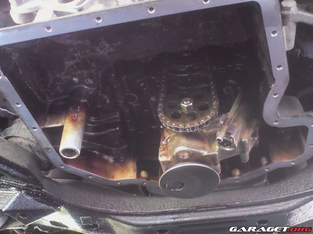

Skruvade ner sumpen och så här såg den ut efter jag torkat bort all goja och skit.. MUMMA! smile
https://www1.garaget.org/gallery/archive/31234/746987_ocbqtt.jpg

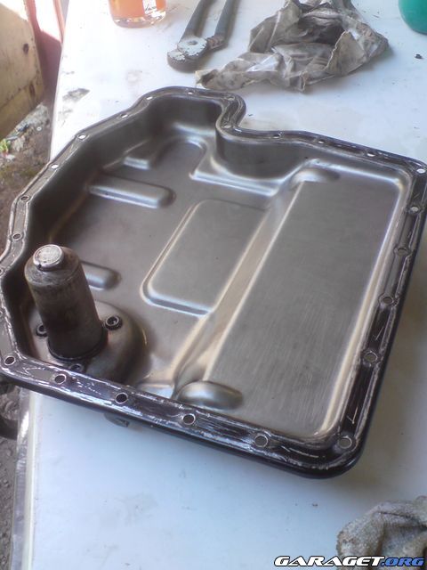

Här va me ganska skitigt så fick rengöra lite här osså.. Pumpen satt dock fast men när jag kände på skruvarna så kunde jag lossa på skruvarna med händerna hehe. roll big_smile
Loctite 600 på, sen bara till att spänna!
Loctite 200 är den vanliga blå men jag tog den gröna 600, går typ inte att lossa igen haha!
https://www1.garaget.org/gallery/archive/31234/746988_m6t4lh.jpg

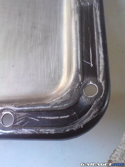

La lite mer krut på sumpen.. Var ett rent HELVETE att få bort den gammla packningen som antagligen suttigt här i 16år, sen bilen var ny!
https://www1.garaget.org/gallery/archive/31234/746989_uq4xfv.jpg
https://www1.garaget.org/gallery/archive/31234/746990_sbjvc5.jpg
https://www1.garaget.org/gallery/archive/31234/746991_exl450.jpg
Rengjorde lite på baksidan me..
https://www1.garaget.org/gallery/archive/31234/746992_40v32c.jpg

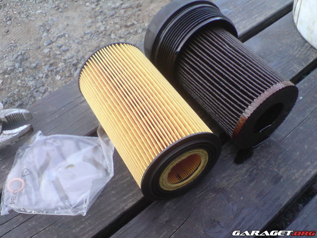

Lite skillnad på filter? tongue
https://www1.garaget.org/gallery/archive/31234/746994_1g1v08.jpg
Sen var det bara att skruva dit sumpen med nya packningen, nya filtret med nya packningarna och kopparringen.
På med NY olja smile, när man häller i den nya fina oljan ser man nästan hur 730in smilar av tacksamhet haha smile big_smile tongue
Fin Mobil1 delsyntetisk olja 35kr/L ..har man kontakter så! tongue

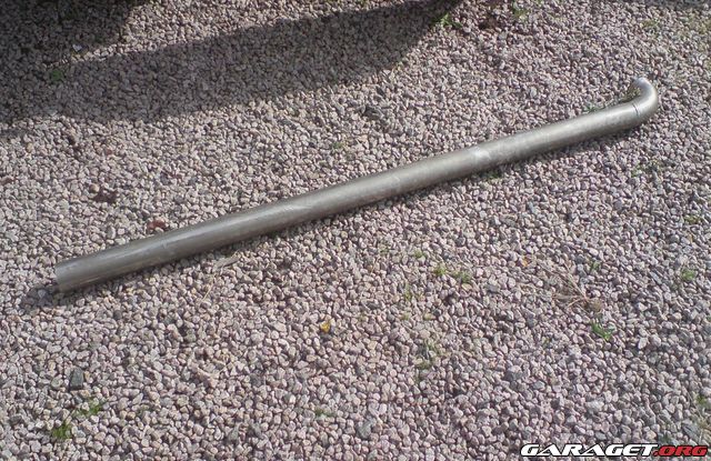

Fixat lite nya saker till avgassystemet.. smile
https://www1.garaget.org/gallery/archive/31234/747169_rzg59j.jpg
https://www1.garaget.org/gallery/archive/31234/747170_hy1dig.jpg
2,75" rostfritt rör med 2mm gods, ska va till de fyra ändrören!
https://www1.garaget.org/gallery/archive/31234/747172_b6penl.jpg
tongue

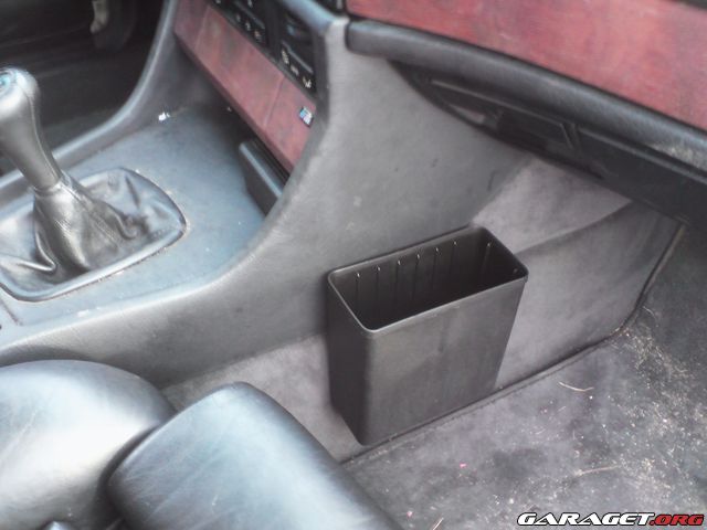

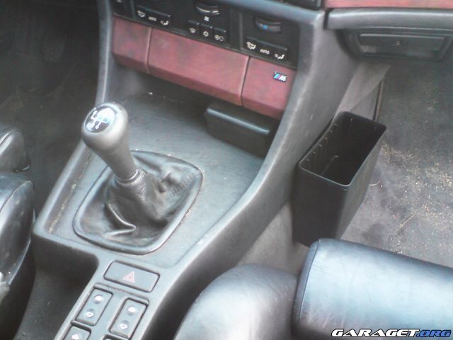

Lystring!! Stor update!
Idag har jag monterat en tömbar papperskorg! cool haha
Man måste ju hålla pärlan ren när man använder henne.. smile
Längtar tills jag är helt finnish inside the car, så att man kan göra en riktigt överseriös städning och putsning! Inte lönt att göra det nu, då bara skitar man ner igen.. hmm
Das papperskorg!
https://www1.garaget.org/gallery/archive/31234/750172_82p2o4.jpg

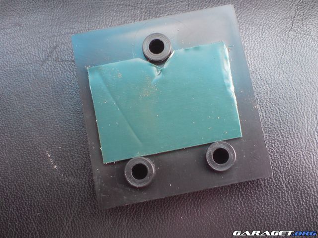

Upphängningen satte jag dit med tre skruvar och dubbelhäftande tajp, lär ju inte trilla av! smile
https://www1.garaget.org/gallery/archive/31234/750173_gz8rlp.jpg
Precis så att man kan öppna handsfacket max och föra stolen nästan längst fram.
https://www1.garaget.org/gallery/archive/31234/750174_6g8vy4.jpg
https://www1.garaget.org/gallery/archive/31234/750175_qna9qs.jpg

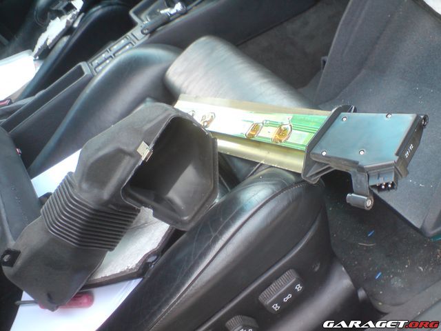

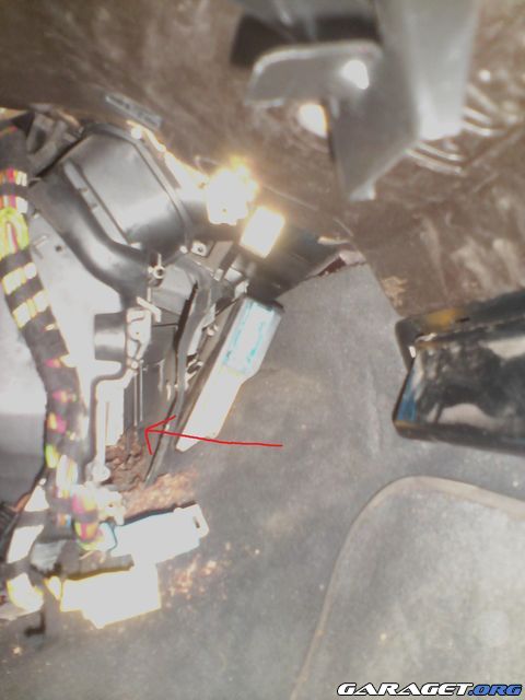

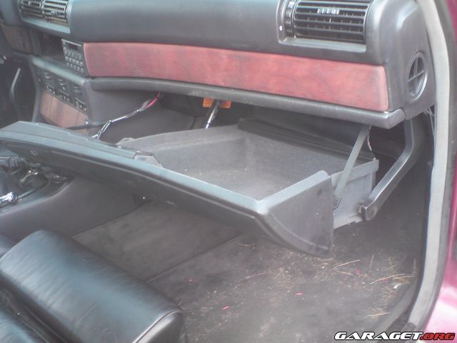

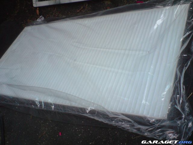

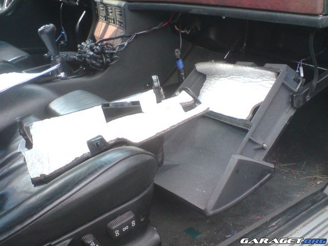

Idag har jag bytt kupéfiltret! smile
Var ganska jävligt att byta och det tog ca. 1,5h ..slit och släp tongue
Plockade bort handsfacket och en kåpa..
https://www1.garaget.org/gallery/archive/31234/750365_6i9jfr.jpg
https://www1.garaget.org/gallery/archive/31234/750366_e1zarv.jpg
Sen bort med luft röret och slutsteget som sitter framför filtret..
https://www1.garaget.org/gallery/archive/31234/750368_v9aq5c.jpg
Av med locket, sitter med en torx skruv och sen vrider man bara den svarta saken moturs..
https://www1.garaget.org/gallery/archive/31234/750369_7pxirh.jpg

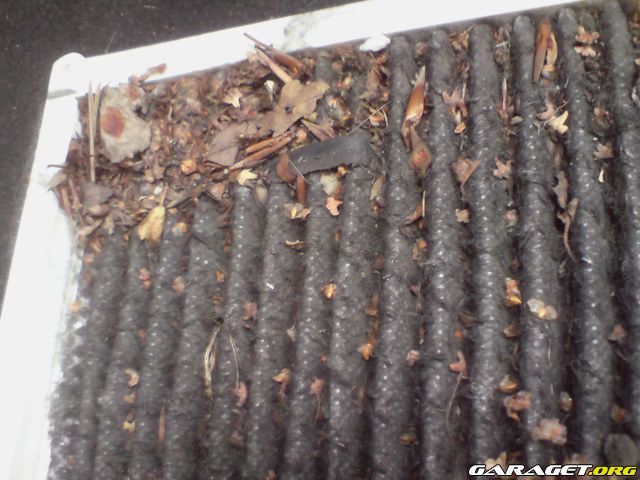

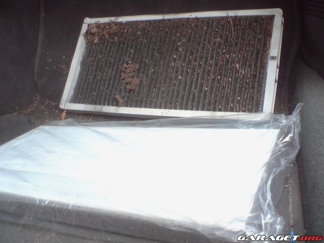

Nya / gamla filtret, lite skillnad?
https://www1.garaget.org/gallery/archive/31234/750371_2l4p2n.jpg
https://www1.garaget.org/gallery/archive/31234/750373_rk6z35.jpg
https://www1.garaget.org/gallery/archive/31234/750374_nbx5cd.jpg
Det är här inne som filtret sitter, var typ ett kilo löv och skit som var där hmm.. bara drösslade ut!
https://www1.garaget.org/gallery/archive/31234/750376_7xynm9.jpg
Rengöra allt och DAMMSUGA!! Sen var det bara till att smacka dit det nya filtret och montera ihop allt igen! big_smile

Vett74 skrev:
haha ja mitt filter såg likadant ut när ja köpte bilen,tyckte det va dåligt tryck i fläkten smile
Blir bra det där,stötfångaren blev ju som ny
Hehe kan jag tänka mig denna var me lite slö, blir ju faktist skillnad:P
Kul att du tycker så! big_smile
