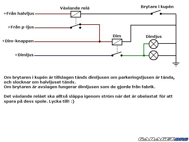

Tänkte försöka koppla in dimljuset till parkeringsljuset, antingen att det tänds när man slår på "p-ljuset" el att det går att sätta på "d-ljuset" när p-ljuset är på.
Just nu kan jag bara sätta på mitt d-ljus när jag har mitt helljus på (?) så ska det väl inte vara?
Har en mitsubishi eclipse, tkr det är så fult med lyktorna uppfällda. Skulle gärna vilja ha på dimljus+parkljus samtidigt. har för mej att det är lagligt?
Någon som vet hur man gör? är det nån kabel från d-ljuset som går till helljuset som man bara kan switcha om o koppla till p-ljuset?... hjälp mej big_smile

Du stjäl ström från p-ljusen och matar reläet för d-ljusen med. Dessutom så sätter du ett växlande relä på denna nya kabel och bryter kresten med en strömtjuv från halvljuset.
Då lyser alltid dimljuset när parkeringsljuset är påslaget och halvljuset släckt. Komplettera gärna med en strömbrytare till det växlande reläet så du kan stå med parkeringsljus i mörkret utan att behöva ha dimljusen på. smile
okej, jäkligt bra beskrivning smile
hade lite tråkigt, så jag satt i paint och ritade/tänkte.. ritade då upp hur ja tror man kopplar hela skiten, tror du förstår cool
rätt? big_smile
länk: http://f.playahead.se/4f/7d7a56cf501949 … 4e4437.jpg

Ja, nästan. smile
https://www1.garaget.org/gallery/archive/64741/483939_nx5x6a.jpg

Funkar också. Och så en brytare som skickar ström till reläets jord om man vill ha p-ljus utan halvljus.

Ah! Nu vet jag hur jag tänkte, jag stirrade mig blind på linan som går till halvljuset, förväxlade ljusen och en säkring i hjärnan brann. Blev lite dumt här. tongue Men glöder inte halvljuset när strömmen från reläet färdas mot jord genom det?
Tror inte att det är H4 på bilen..? H-4 lampan som standard på bilar började dö ut på senare år.

okej. förstår nästan nu, bara en del på din beskrivning.
det står "+dim-ljus", ska man dra kabel mellan dimljusets plus till 30 på relä, sen på 87, ska man dra till dimljusets plus då också? hmm fattar inte..

Allt på kopplingschemat utom brytaren i kupén och det växlande reläet är bilens orginal. Så allt du behöver göra på min variant är att
Stjäla ström från p-ljuset till vxl-relä, stift 30.
Stjäla ström från halvljuset till vxl-relä, stift 85.
Dra en kabel från vxl-reläets stift 87a (inte 87) till bilens befintliga relä till dimljusen, stift 85.
Dra en jordkabel från stift 86 på vxl-reläet. Förslagsvis genom en brytare för att koppla bort denna nya funktion.
