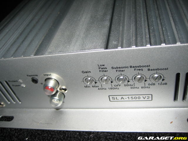

Jag kan medela att de inte finns lågnivå utgångar på Sinus Steget här har du bild bevis ifrån mitt och det är V2 och det är det ända som säljs:
https://www1.garaget.org/gallery/archive/54426/419686_x3e6ni.jpg
https://www1.garaget.org/gallery/archive/54426/419689_dmxvqd.jpg
Så ska du ha 2steg utan att köpa ny huvudenhet så får du köpa ''Y'' splittar smile
Mvh Markus

Den "line ut" som finns på Ver 1 av Sl-a1500 är INTE för att koppla in flera andra steg.
Denna utgång är till för när man dockar ihopp 2st SL-A1500V1 med varandra. ( den ena är line ut & den andra line in ).
Om du ska koppla in flera steg på din enkel lågnivå från din stereo så är det en RCA Y-Split som du behöver.
