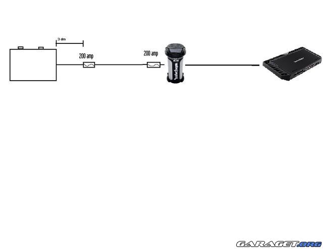

Det räcker i så fall med att bara byta ut den ena säkringen, dvs den som ska sitta nära steget. smile
Men jag har faktiskt aldrig sett i någon manual att man även måste sätta en säkring nära steget.
37 Inlägg
10 november 2008
Nä inte jag heller :S Har bara hört att "nyare" steg är avsäkrat internt så man inte ska behöva det, och ja menar ett rockford steg från -07 borde ju isf ha denna funktion? Men om jag bara kör på en säkring framme vid batteriet måste jag alltså byta säkringen till en 200amp? Vad händer om jag kör med 250? Blev lite krångligt här, men hoppas någon vet vad som är säkrast att göra smile
21 761 Inlägg
10 november 2008
Om du använder 250 A istället för 200 A så antar jag att garantin inte gäller ifall steget skulle gå sönder, men det är mest en gissning.
Om du tänker beställa en till säkringshållare så är det väl bäst att även köpa 200 A säkring, då blir nog alla nöjda och glada. smile
Fråga mig inte varför de inte kör med interna säkringar. Kanske just för att det blir lite ont om plats för att få plats med bladsäkringar på 200A totalt i steget? Jag vet inte. Men ngn anledning finns det.
Men jo jag rekomenderar hellre två säkringar, en vid steget (200A) och en vid batteriet (avsäkrat efter KABELN du har dragen och inte steget)
Det var visst fel, enligt brl skulle kabeln säkras av på detta vis. Steget ska alltså INTE säkras av på något vis, bara kabeln -med 200a säkringar.
