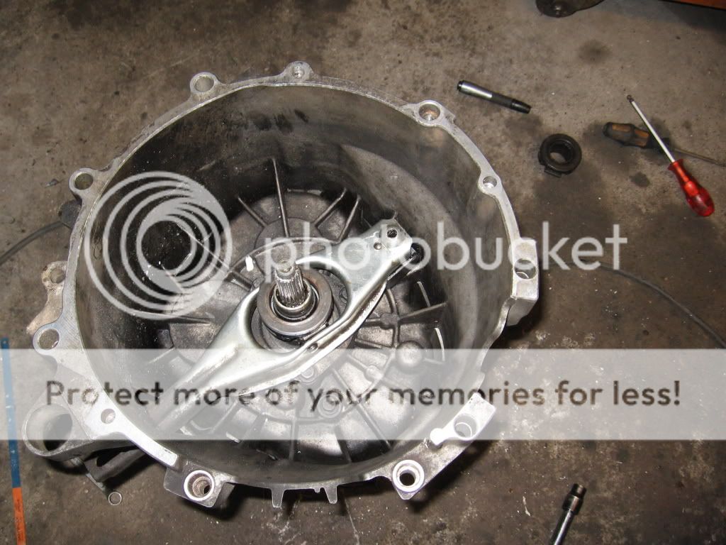

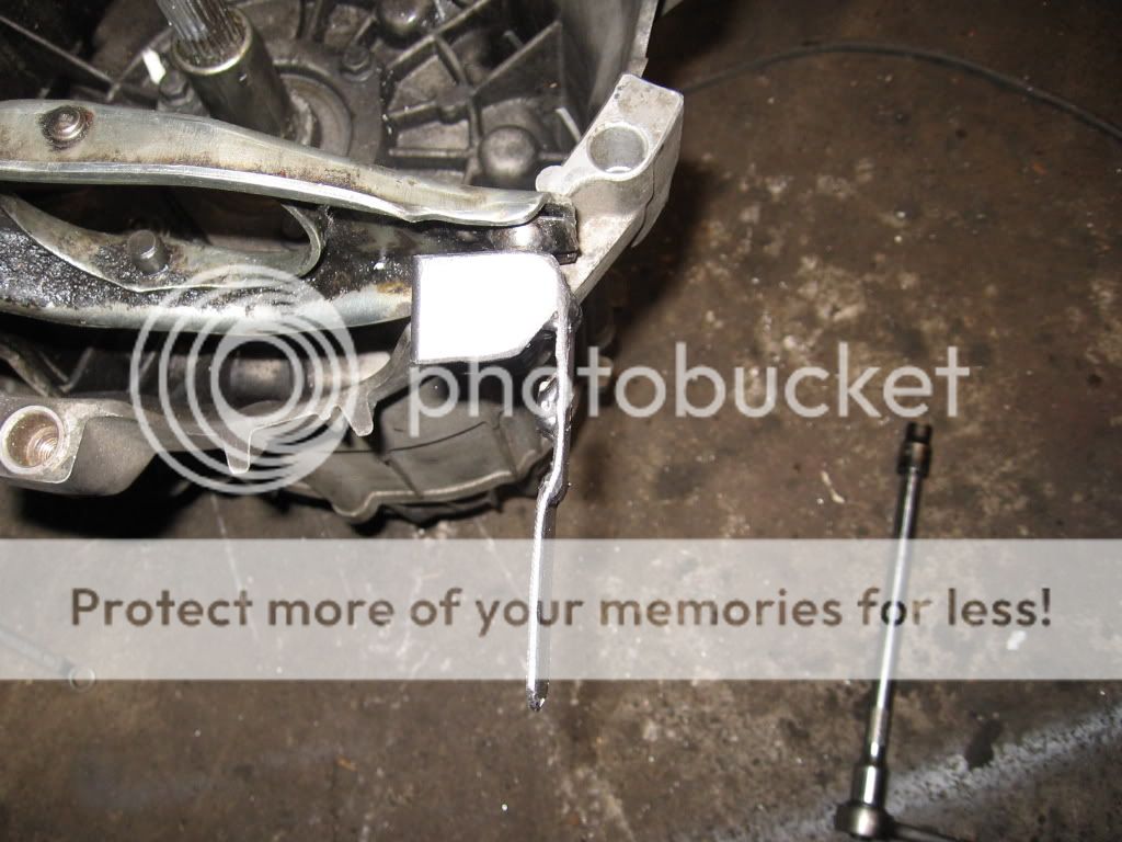

Har varit nere i garaget idag, har länge funderat på att ha vajer i stället för slavcylinder till kopplingen. Och idag vart det värklighet. Idén kom från min fars huvud, så han tänkte och jag byggde. smile

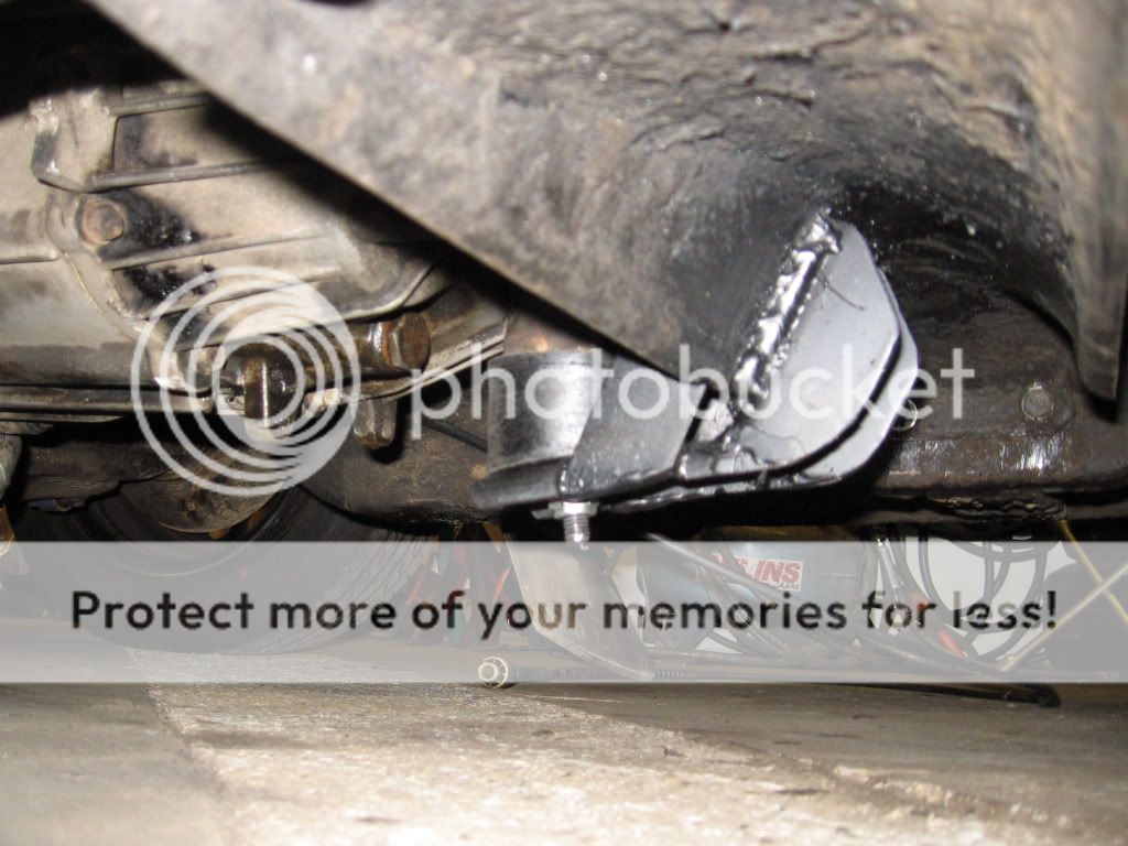

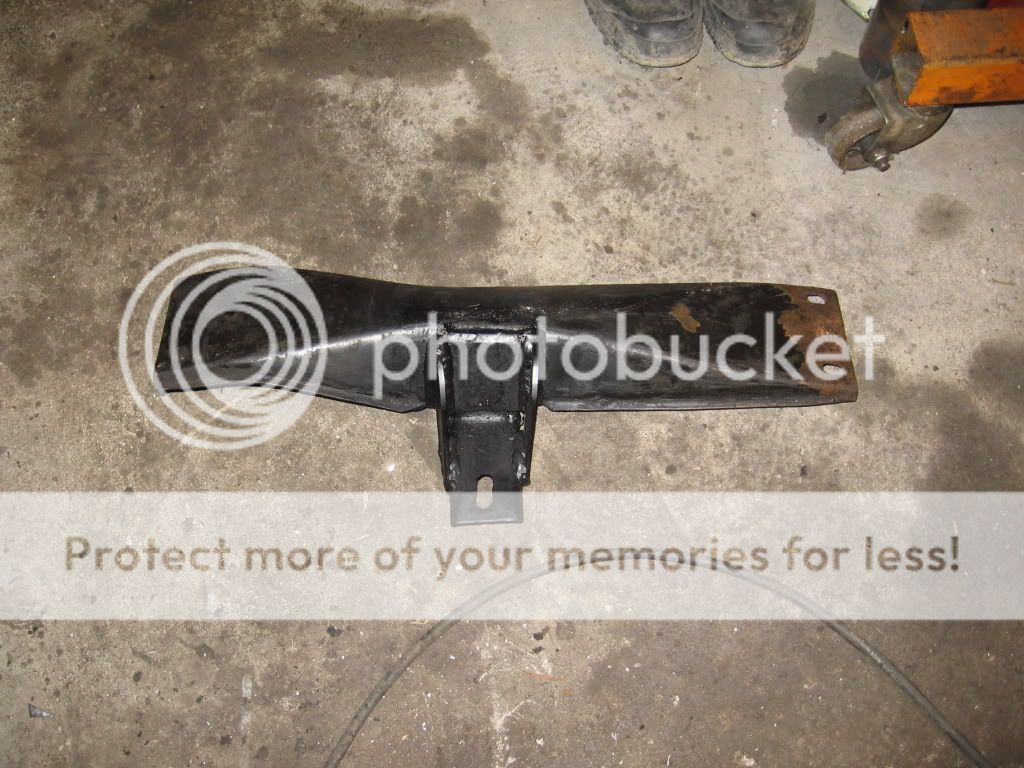

Passade också på att svetsa om min växellådsbalk. Vart mycket bättre nu, än vad det var för ut. Och jag vann cirka 2-3cm i markfrigång. big_smile

Låt mig kalla den "den hemma gjorda prylen" smile
http://i478.photobucket.com/albums/rr141/Revolvolution/koppling.jpg

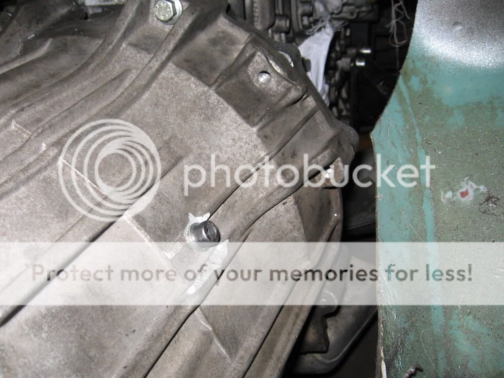

La ner prylen, armen och uttrampningslagret. Sedan markera jag vart jag skulle borra hållet.
http://i478.photobucket.com/albums/rr141/Revolvolution/skruv.jpg
Vips nu sitter "prylen" fast, och jag har numera en fungerande koppling! Tjuu-huu! smile

Och så den nya växellådsbalken, design by my self! smile
http://i478.photobucket.com/albums/rr141/Revolvolution/Vippps.jpg
Och så här vart det!
