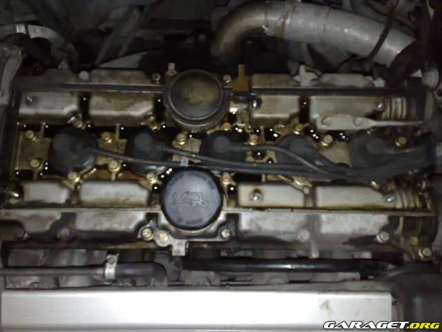

Tjabba, Hade problem med att det sprutade ut lite olja här och var, Så då fick jag tips om att byta flamfälla, Så den är bytt. Fast oljeläkaget fortsatte, Så då bytte jag oljefälla också och samtidigt oljefilter... Men ja, Ni ser ju själva!? Tips / Råd om vad det kan vara för fel ?
Tack på förhand....

Packnigen som sitter i oljelocket kan la göra så att det rinner ner olja där, brukar vara vanligt med att den läcker.
//David

Oljelocket är också bytt.

Gör rent det och kolla igen efter ett par mil. Det är nog enklast.

Ser likadant ut...

Någon av skruvarna till kambärarlocket e dragen för hårt så gängorna gått sen läcker det friskt som på din bild . Har råkat ut för detta och för att fixa det kan man chansa på att sätta i helicoilgängor på den eller dom bultarna som e skrot
