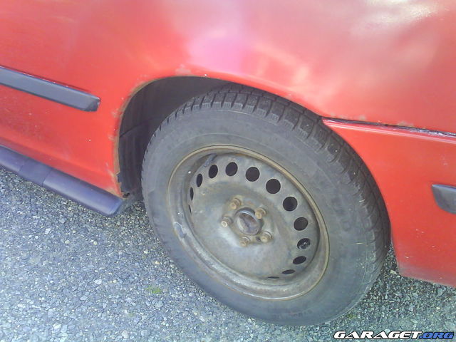

Fint med rost
https://www1.garaget.org/gallery/archive/17786/492538_bm29mn.jpg
Lite rost smile
lite apelsin lack o rost finns det ju alltid
https://www1.garaget.org/gallery/archive/17786/492539_utfddv.jpg
Rost här med plus apelsin lack

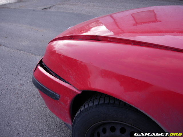

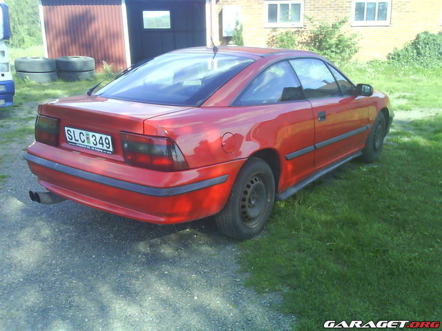

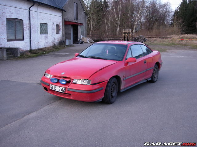

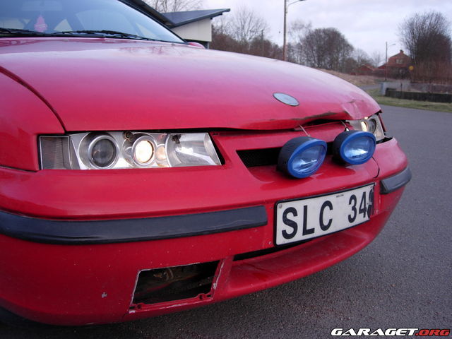

så såg den innan jag köpte den en lätt skada
https://www1.garaget.org/gallery/archive/17786/492540_hgecjq.jpg
https://www1.garaget.org/gallery/archive/17786/492541_3tdwp5.jpg
https://www1.garaget.org/gallery/archive/17786/492542_841lji.jpg

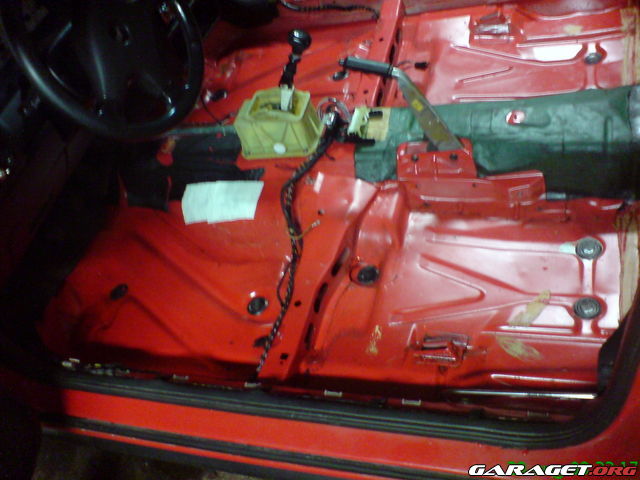

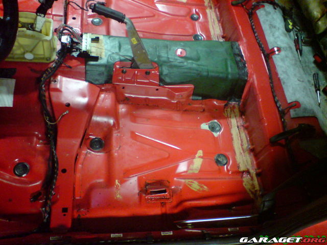

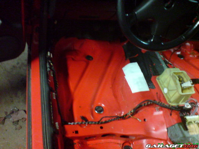

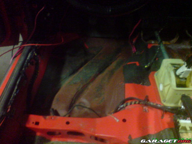

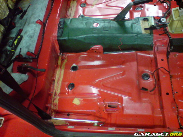

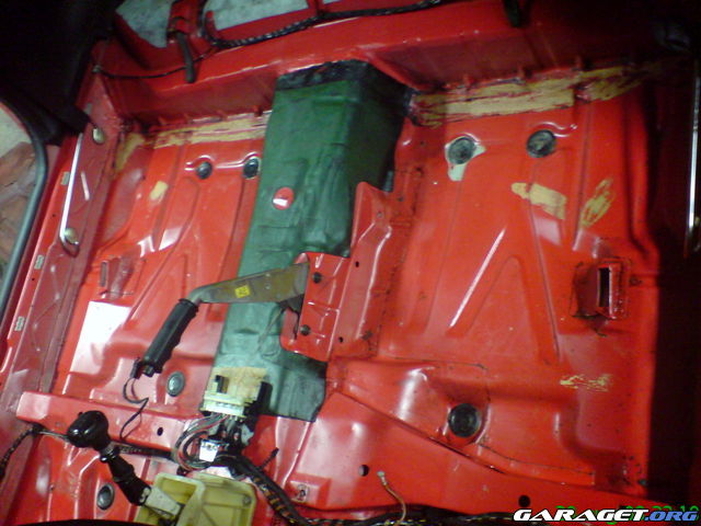

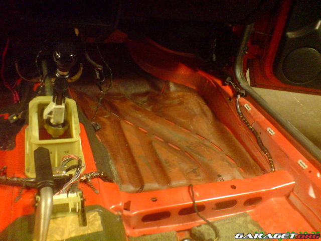

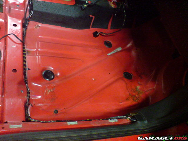

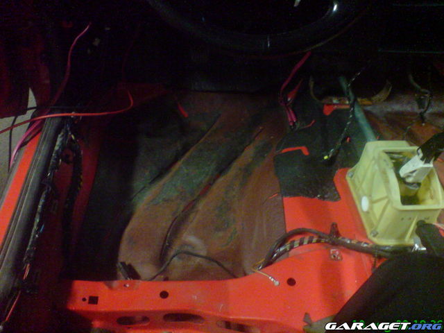

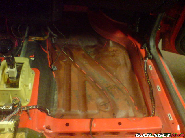

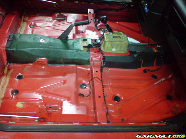

Här kommer det bilder på Kupén, hittade ingen rost alls det är ju det som är bra med bilar som har gått i tyskland ju smile
Fick ta bort asfaltmatta eller va den nu heter, fick göra fin o rent big_smile
https://www1.garaget.org/gallery/archive/17786/492543_hboh59.jpg
https://www1.garaget.org/gallery/archive/17786/492544_spqxa1.jpg
https://www1.garaget.org/gallery/archive/17786/492545_r0htx0.jpg
https://www1.garaget.org/gallery/archive/17786/492546_xja1xp.jpg
https://www1.garaget.org/gallery/archive/17786/492547_bgg51r.jpg
https://www1.garaget.org/gallery/archive/17786/492548_qiewht.jpg

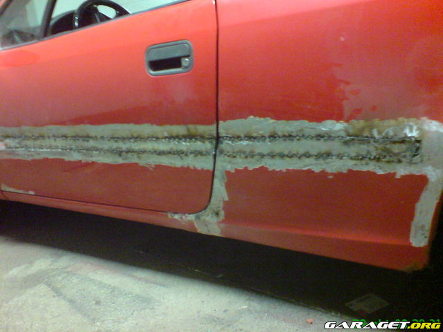

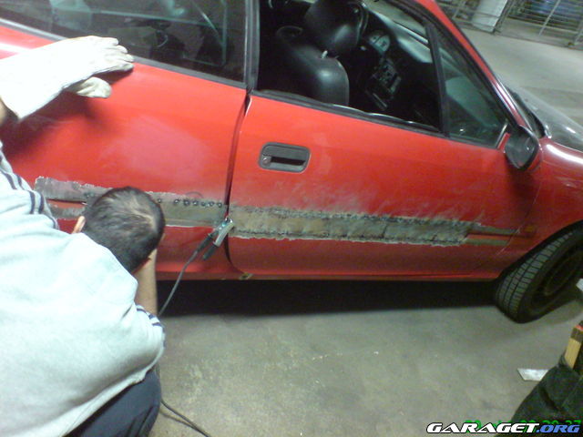

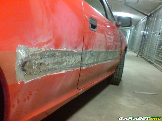

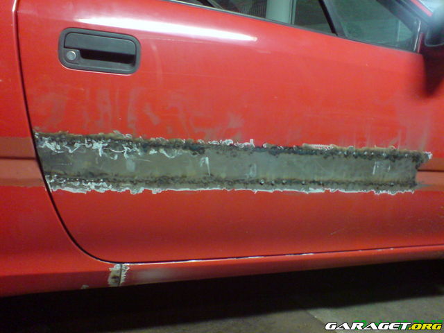

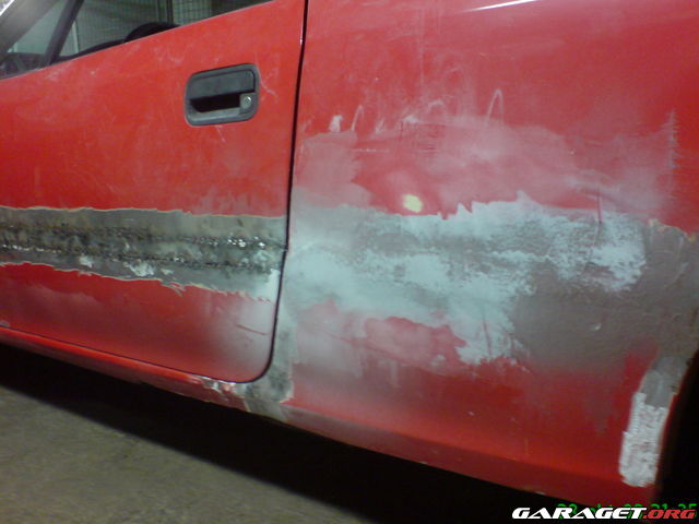

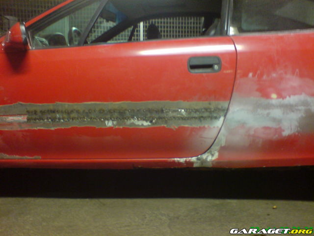

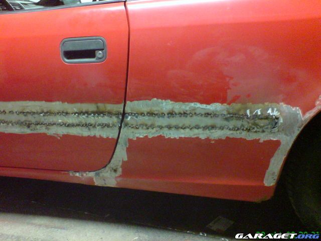

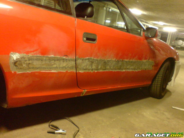

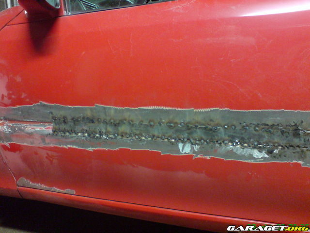

Häromdagen va jag o köpte en svetsmaskin från Rusta som jag tänkte svetsa listera med samt laga mina tröskel, tyckte att vädret va fin så resan fortsate mot Feltema o då köpte man handskar o svets sprej samt svets tråd.
åkte vidare o handlade lite ekonomi plåt som ska va 0,9mm tjock
efter ett par dagar så började man svetsa för första gången i början tvekade man om det skulle gå eller om man skulle misslyckas, efter ett par minuter så började jag svetsa o efter ett par minuter så tänkte jag ahh det här va lätt, så fortsätter man svetsa o efter en stund så hör man hur det klickar till i plåten, själv tänkte man att plåten kanske e varm o det är därför det låter, sen blev man klar med att svetsa den ena dörren så började jag slipa med vinkelslip lungt o fint.
sen va man klar med slipningen o skulle knacka på plåten o se om den sitter bra, började knacka o så ser man hur svetsen hade släpt på visa ställe, tänkte ahh jag svetsar om det, så svetsade man igen o tänkte nu ska det hålla o igen slipa med vinkel slip o samma visa igen så började allt låta igen, då hade visa punkter släpt igen.
Glad vart man men NOT =/
vid det tillfället tänkte jag ta bort all svets o börja plasta istellet, från ingen stans så kommer brorsan från träningen som en ängel o hade lite åsikter om min svets o sa att jag har fel tråd i svetsen, nej sa jag till han o spelade kunnig, mmm tänkte en stund han är ju svetsare så han har nog rätt.
Så till slut blev man deppig o lämnade allt.
Senare på natten så fick jag det bekräftat av killen jag köpten bilen av som heter peter som jag råkade prata med på msn o även han sa att jag borde använda Flussifylld tråd så begge hade rätte han o brorsan så la man sig o sov efter en massa svårdommar efter allt jag har gått igenom med den kopprade svetstråden.

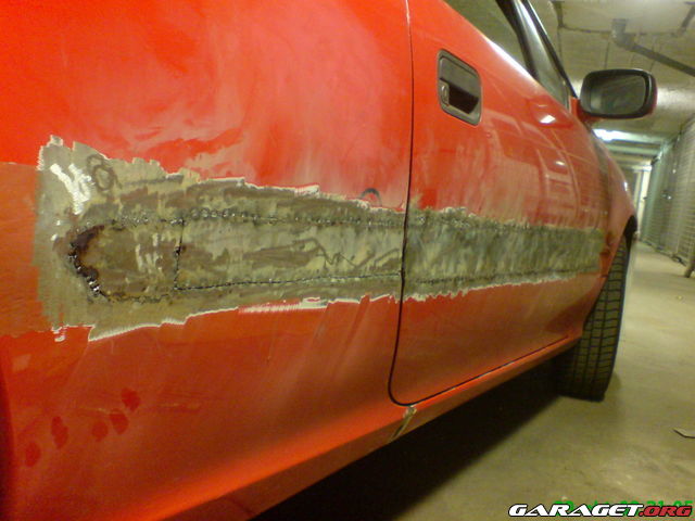

Dag tvåså köpte man flusstård o började svetsa o då blev det som en dröm allt satt som fan big_smile
Här kommer det lite bilder
Bilder på höger sidan
https://www1.garaget.org/gallery/archive/17786/492563_uncn4u.jpg
inte proffsigt men funkar väl bra som amatör big_smile
https://www1.garaget.org/gallery/archive/17786/492564_7flw2s.jpg
https://www1.garaget.org/gallery/archive/17786/492565_yjok0n.jpg
Här e brorsan o hjälper till smile
https://www1.garaget.org/gallery/archive/17786/492566_mmvfgu.jpg
https://www1.garaget.org/gallery/archive/17786/492567_1qxhns.jpg

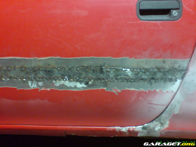

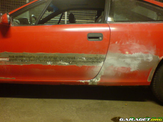

Nu vänstra sidan
https://www1.garaget.org/gallery/archive/17786/492568_8g9sjf.jpg
https://www1.garaget.org/gallery/archive/17786/492569_re0s7j.jpg
https://www1.garaget.org/gallery/archive/17786/492570_65k5xb.jpg
https://www1.garaget.org/gallery/archive/17786/492571_c07jgg.jpg
https://www1.garaget.org/gallery/archive/17786/492572_al6k5b.jpg
https://www1.garaget.org/gallery/archive/17786/492573_zw2y9z.jpg
https://www1.garaget.org/gallery/archive/17786/492574_tjlncw.jpg
Gud va jag hatar svets det är inte lätt alls om man inte kan =/

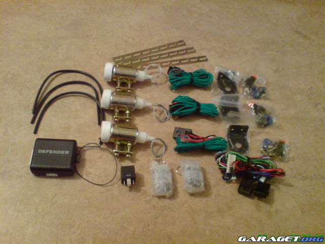

https://www1.garaget.org/gallery/archive/17786/494501_66v7lx.jpg
jo shaved door kit för två dörrar samt skuffen big_smile

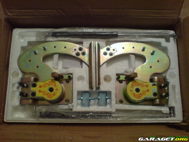

Här så har man ett litet men ganska så tung paket va har man för användning för denna paket då!
https://www1.garaget.org/gallery/archive/17786/494503_g7va8o.jpg
Jo lambo kitt va det som spärras mellen 60-90 grader smile

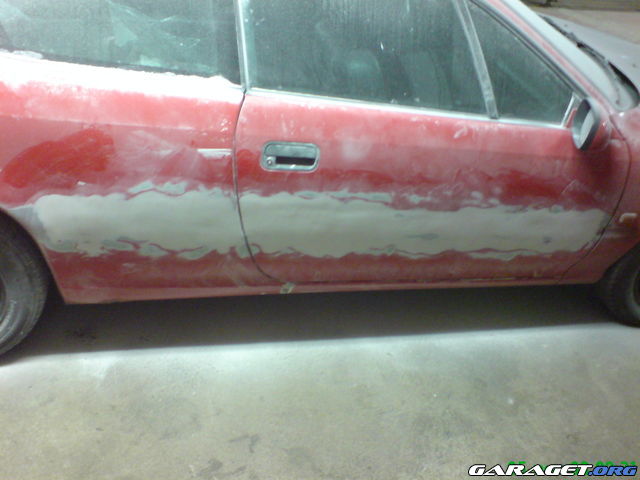

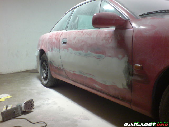

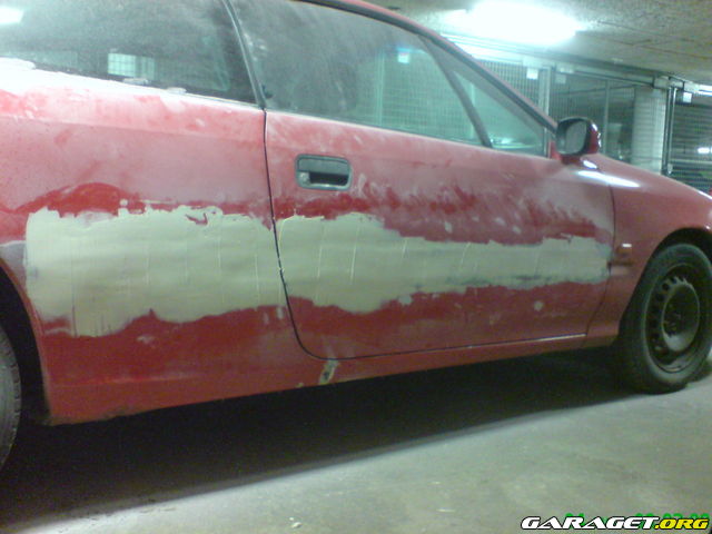

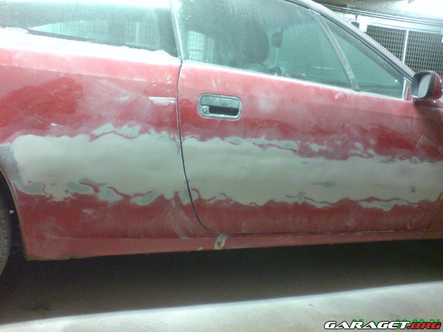

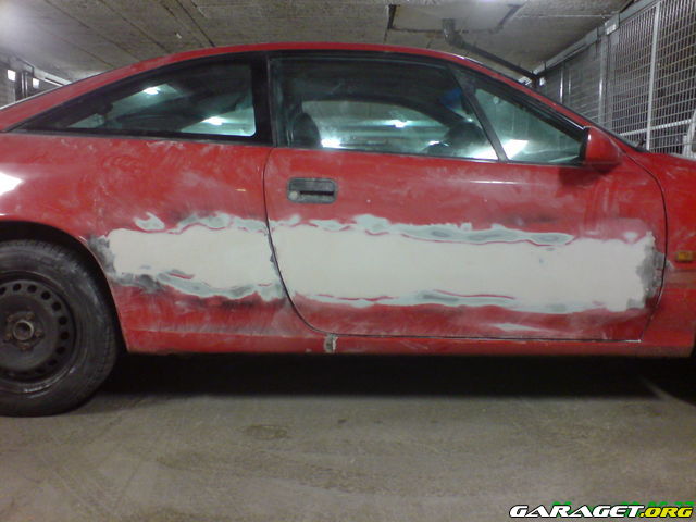

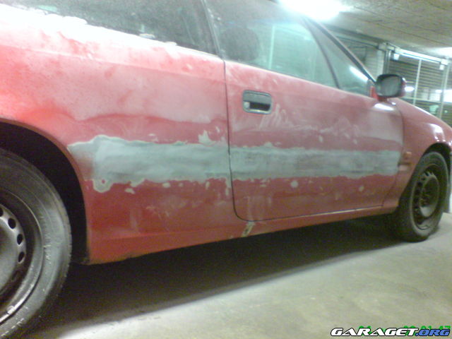

nu va det dags att uppdatera med en dela bilder det är mycket som har hänt med bilen nu
https://www1.garaget.org/gallery/archive/17786/496832_8ettoj.jpg
glasfiber spacklad
https://www1.garaget.org/gallery/archive/17786/496833_mmj6bj.jpg
standard spackel på för att jämna till den
https://www1.garaget.org/gallery/archive/17786/496834_k8eyyh.jpg
nedslipad
https://www1.garaget.org/gallery/archive/17786/496835_wcimdi.jpg
nu ser man att man måste ha mer spckel för att jämna ut det
https://www1.garaget.org/gallery/archive/17786/496836_5a3cf0.jpg
nu vart det ett lager till med spackel
https://www1.garaget.org/gallery/archive/17786/496837_3dntha.jpg
äntligen ned slipad o fin smile

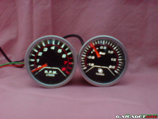

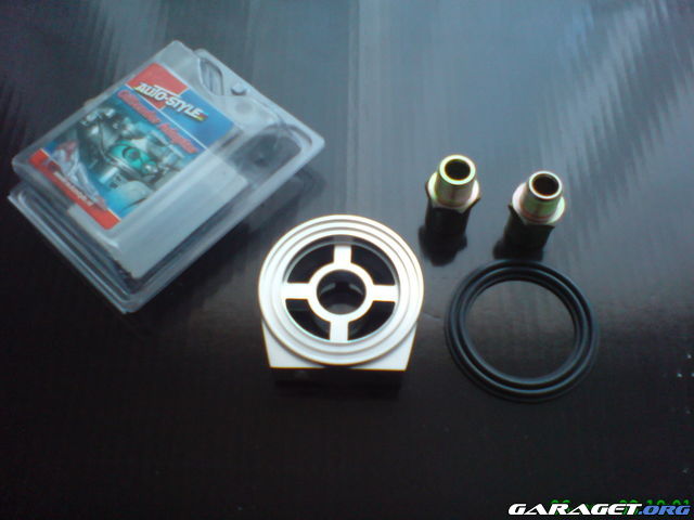

liter mer bilder på godis
https://www1.garaget.org/gallery/archive/17786/496838_ylhezt.jpg

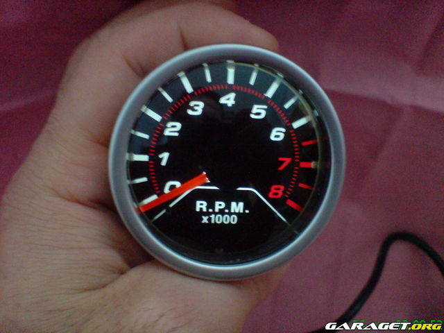

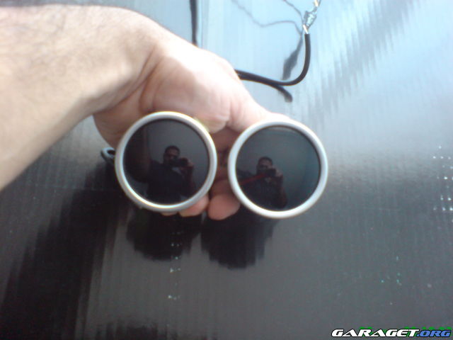

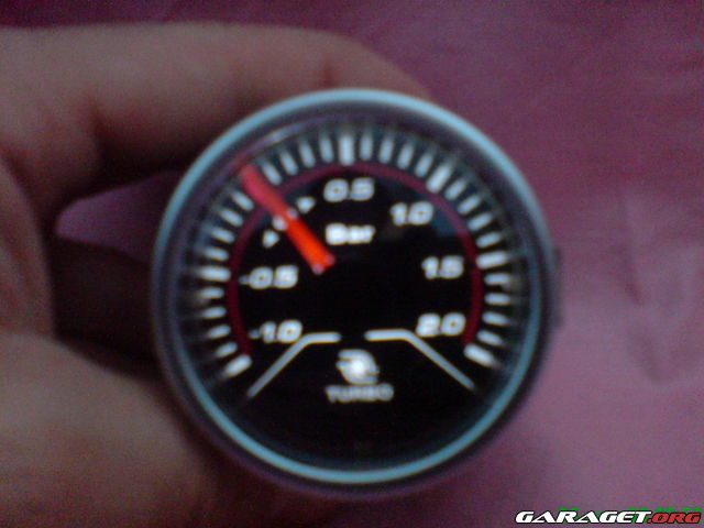

har sedan länge velat ha en sån men jag hade ju den andra calibran som är en sugis, men nu e det turbo ju big_smile
https://www1.garaget.org/gallery/archive/17786/496839_o4ig6q.jpg
japp 52mm
https://www1.garaget.org/gallery/archive/17786/496840_ak03qw.jpg
En liten Rpm skadar inte alls smile
https://www1.garaget.org/gallery/archive/17786/496842_qd3awc.jpg
så ser du ut när tändningen e på
https://www1.garaget.org/gallery/archive/17786/496843_grur62.jpg
tändningen avslagen

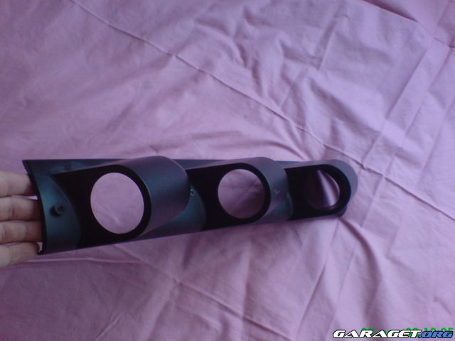

https://www1.garaget.org/gallery/archive/17786/496844_q6eci2.jpg
den ska kapas o byggas om
https://www1.garaget.org/gallery/archive/17786/496845_fopaxb.jpg
va ska man med den till? jo den inväntar mina andra mätare till olja tempo o tryck big_smile

Ser bra ut!
Men är lite skepisk mot din svetsning.
Det kan la inte vara så bra att punkt svetsa just där ?
Misstänker att det kommer att komma in fukt o dörrana rostas innuti istället.

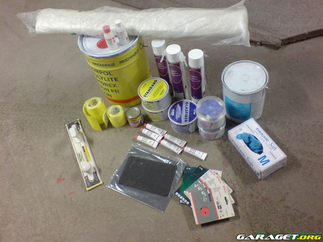

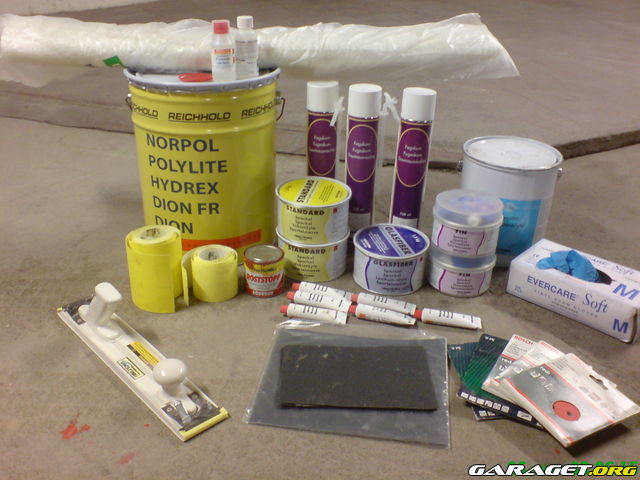

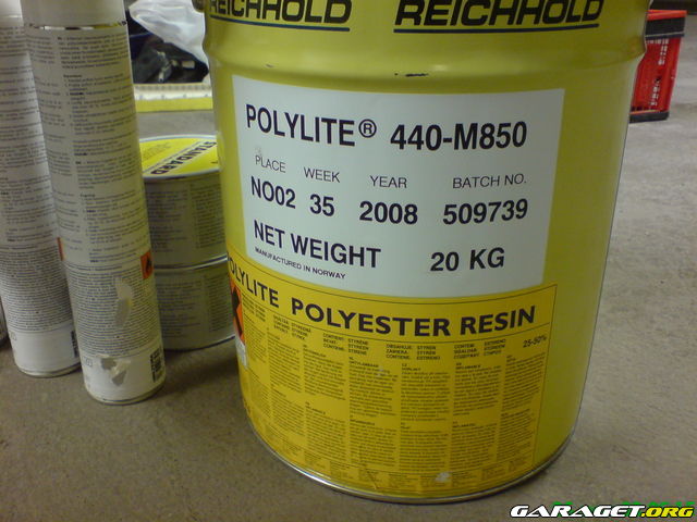

man har vart o handlat en del saker
så det blev en massa spackel o tillbehör från biltema
glasfiber väven e oxå från biltema på 10meter
20Kilo polyester o härdare från SEA SEA as billigt
sedan så har man form vax, Släppfilm, gelcoat
snart ska man börja gjuta en huv till calibra samt en egen ank vinge eller snarare sagt en E46 M3 csl vinge, sen blir det en takvinge med big_smile

https://www1.garaget.org/gallery/archive/17786/496854_ti6r72.jpg
hahaha 20 kilo polyester kommer att användas

ska snart börja spackla andra sidan på bilen så det blir förare sidan, sen ska man spackla lite på huvan.
idag blir det en del spacklande o slip arbete, hinnen kanska lägga på mer skum till ank vingen o tak vingen får se va man hinner göra big_smile

Children-Of-Bodom skrev:
Ser bra ut!
But not sure .
Vill se mer bilder hur det blir med rakade dörrar big_smile
hahah som sagt det e ju första gången jag svetsar överhuvudtaget, jag slet bort allt som jag svetsade innan för jag kännde att det inte skulle hålla, men svetsa igen nya plåtar på nytt o de hålle som fan, ville inte spackla allt för det skulle spricka av all vibrationer från bilen så jag  svetsade istället, men svetsen håller verkligen, va det gäller om det kommer att rosta så tror jag inte att det kommer nån rost där, bilen körs ju bara sommartid ju så det blir inte nån rost på de närmaste åren big_smile
mer bilder kommer så fort man har gjort nåt nytt smile
Vi tycker olika vet jag, that's it

jojjovich skrev:
Det ser riktigt bra ut än så länge smile men hade velat se lite bilder på kjolpaketet wink
Lambo-dörrar såklart!!! wink  hade det på peggan tidigare, fyfan va uppmärksamhet man fick!  haha wink  ne, men jag tycker då det är snyggt!!
kul att nån gillar lambo dörrar för jag tvekar lite på om jag ska ha de på eller inte, får se va man ska bestämma sig för.
