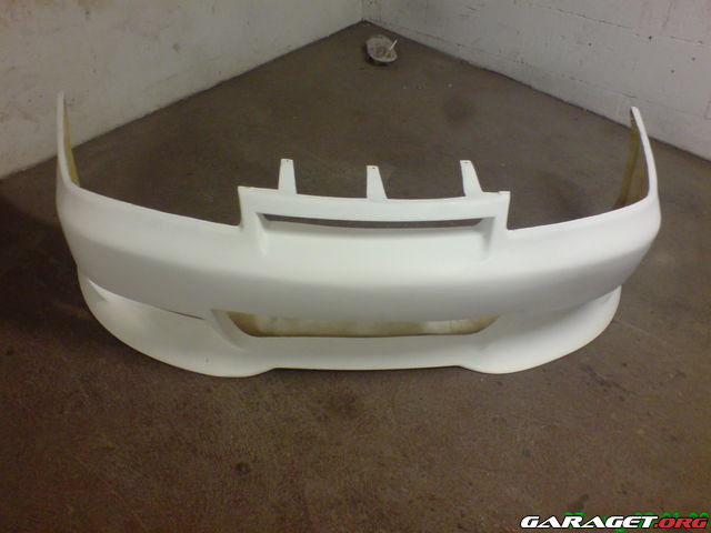

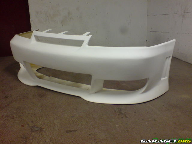

stötfångaren ska kapas o förlängas eftersom jag har 20 tummare så kommer det att se konstigt ut för det blir lite för högt, så lite kapning o omplastning skulle sitta bra smile
https://www1.garaget.org/gallery/archive/17786/496951_v4xeq9.jpg

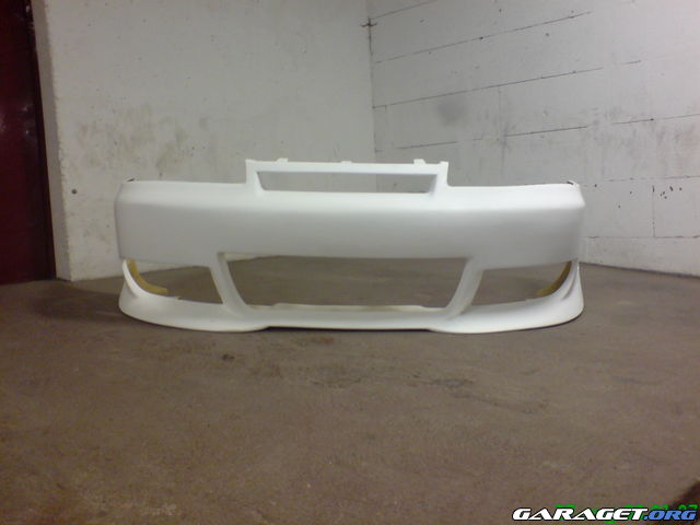

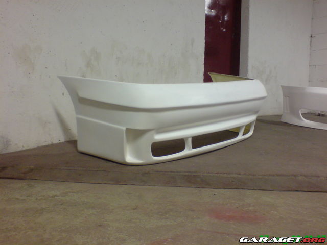

så ser den ut den bakre stötfångaren, ska förlängas den med planen är att ¨å den lite närmare marken
https://www1.garaget.org/gallery/archive/17786/496964_lmd6h5.jpg
ja o till vänster ska det bli luftutag o samma gäller högre sidan, reg nummer ska sitta i mitten längs ner o så dubbla pipoe på vardera sida 3tums utblåss med dubbla piper

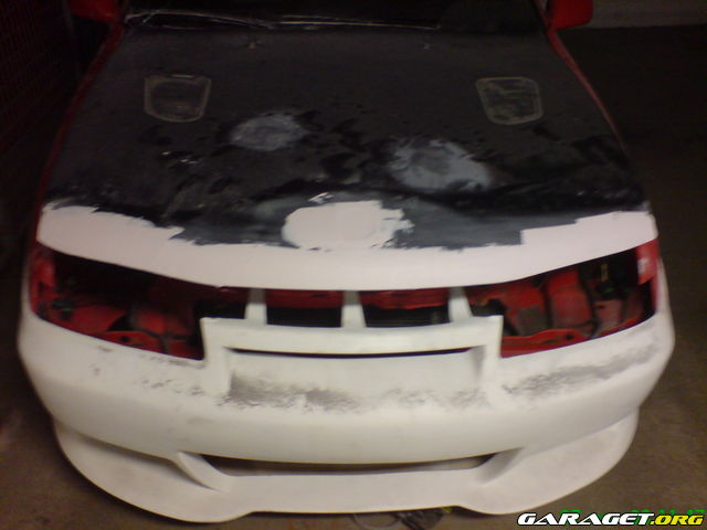

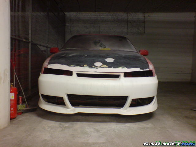

då va det dags för lite bilder, ännu flera bilder kommer ikväll smile
https://www1.garaget.org/gallery/archive/17786/497436_jt69c3.jpg
huvförlängaren är limmad med PL400
https://www1.garaget.org/gallery/archive/17786/497437_lwr8i2.jpg

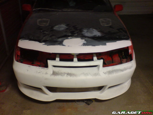

nu e den nedslipad o fin, fik kapa lite på förlängaren från höger o vänstra sidan så den blir rundare big_smile
https://www1.garaget.org/gallery/archive/17786/497441_pttf99.jpg
nu vart det ett lager finspackel
https://www1.garaget.org/gallery/archive/17786/497442_s1x30h.jpg
fick spackla igen emblemet hålet så den blir slät o fin
Ska låta spacklet torka lite sen ska man slipa igen o jämna till huvan sen när det e väl klart så ska jag vaxa lite så jag kan börja plasta då big_smile

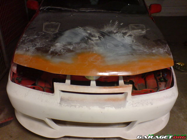

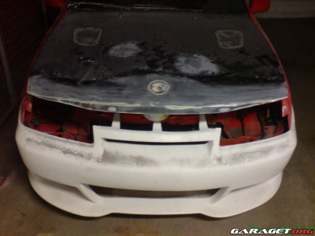

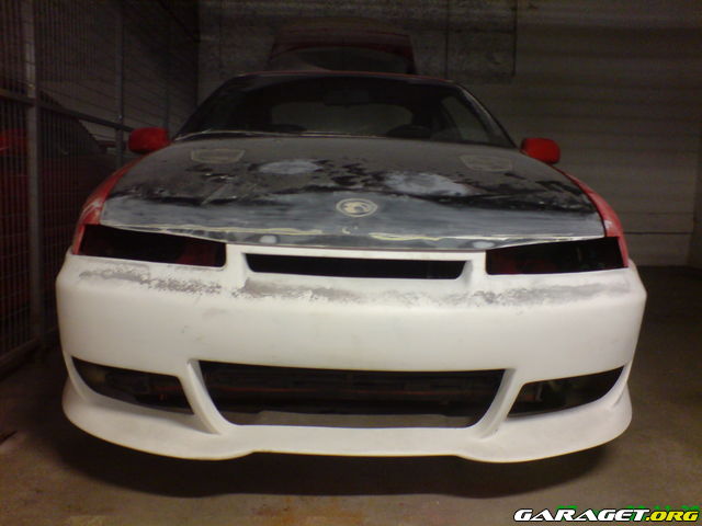

lite mer bilder till er som vill se bilder

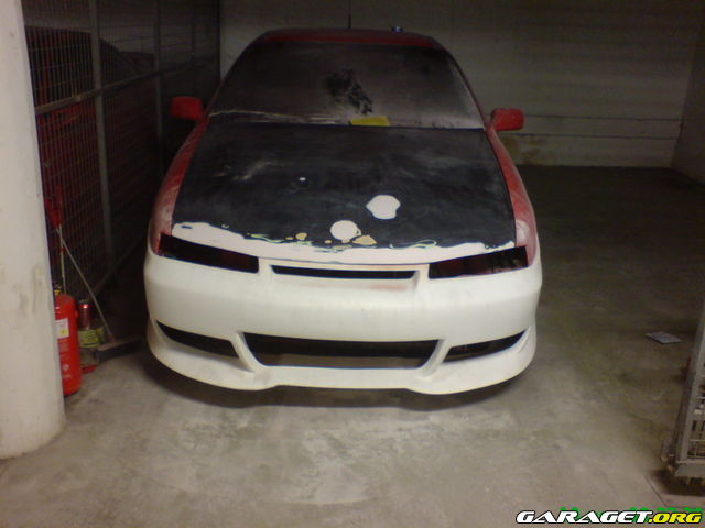

https://www1.garaget.org/gallery/archive/17786/497527_ln0ebq.jpg
hade inte svart färg eller annan mörk så den fick duga sålänge
https://www1.garaget.org/gallery/archive/17786/497529_t1skb2.jpg
nu vart det ett lager till finspackel så jag får den jämnare smile
ska snart till garaget igen o slipa ner det igen o senare våtslipning, låta det torka o vaxa om o om tills det blir bra så kan jag slänga på lite släppfilm o börja plasta en fin huv snart, kan inte vänta ju big_smile

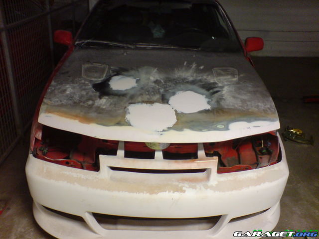

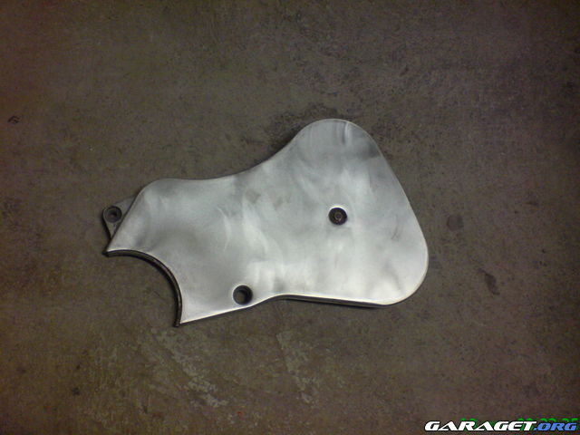

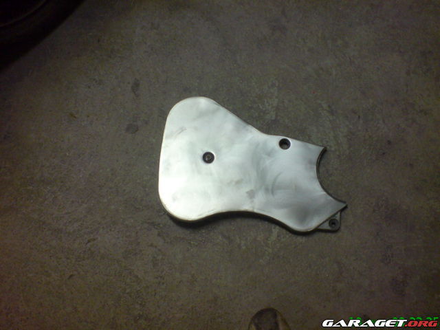

nu va det dags för nya bilder, kommer lite bilder på motor kåpan som jag har slipat ner o gissa vart jag vill komma med all slipande på kåpan?
https://www1.garaget.org/gallery/archive/17786/499861_ke06mq.jpg
grov slipad
https://www1.garaget.org/gallery/archive/17786/499863_4dbxt1.jpg
nu börjar det ta sig

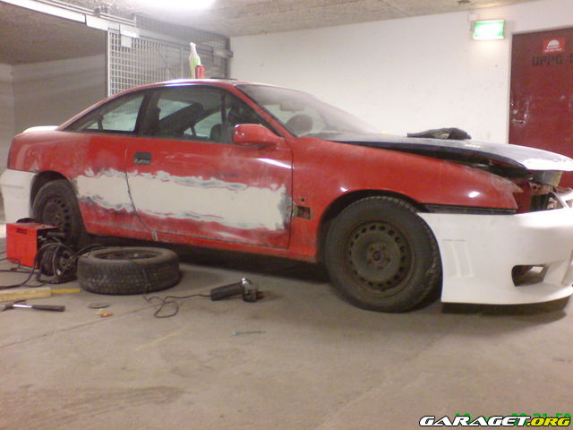

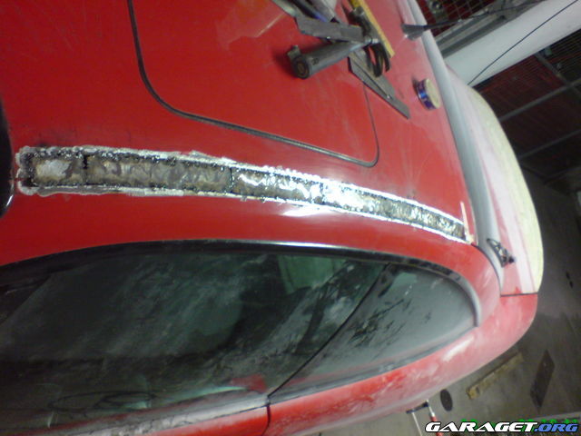

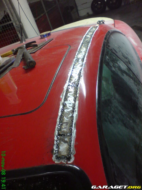

äntligen blev det svetsat
https://www1.garaget.org/gallery/archive/17786/499868_89bi49.jpg
inte så fin svetsat men det sitter som fan smile
https://www1.garaget.org/gallery/archive/17786/499872_ukpxdu.jpg

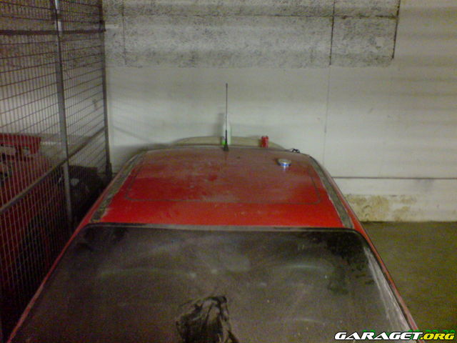

ännu en bild på taket

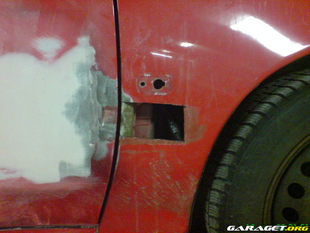

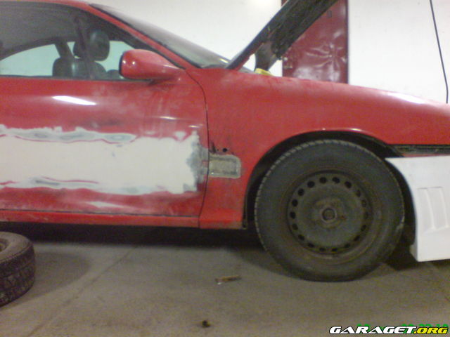

fick kapa lite av skärmen o svetsa en ny plåt där pga att dörren tar i när man öppnar.
https://www1.garaget.org/gallery/archive/17786/499878_witvnk.jpg
nu sitter den nya plåten bra o dör lär öppnas o stägas utan att den tar i skärmen
