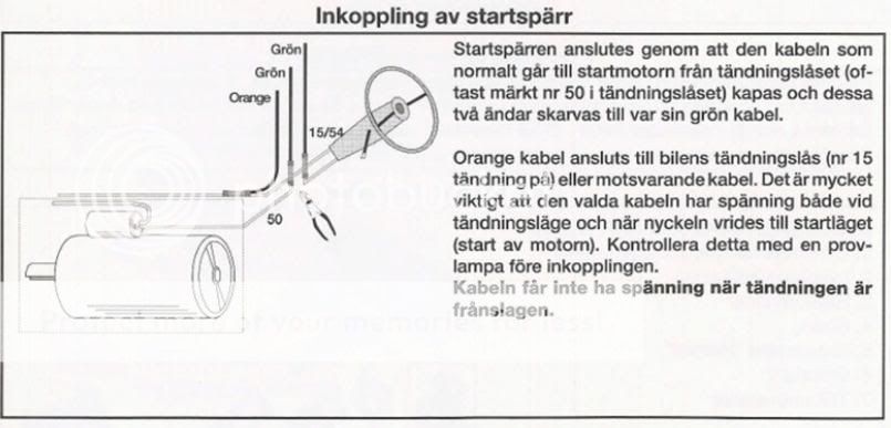

Boostrider skrev:
Skriv ner är du snäll. Ska försöka fixa adobe reader iaf
Känner mig lat idag wink
http://i536.photobucket.com/albums/ff329/te_wik/startsprr.jpg
Mvh Tommy

31 oktober 2008
Se där ja. Orange går de ingen upp men grön iaf. Å gul.
Men laddar ner adobe nu. Vart inte så stort som ja trodde big_smile

Men kollade nu i den manualen ja ladda ner. Där är den ena gröna till startmotor å den andra till tändning. Den oranga är också till tändning men den ska till
Grön 1: startmotor 50
Grön 2: tändning 50
Orange tändning 15/64
Så kanske kan va något där. Får hoppas på de iaf.
Grön 2: tändning 50
Men om huvud plus (+) ledningen redan var avklippt så är kanske inte problemet där ändå?
Och jorden hade du kapat, när då? Har du testat ha igång bilen efter det?
