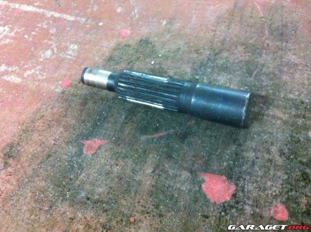

Nu är det ju ett tag sen jag meckade med 240in då jag pillat lite med cabben ist tongue men nu så har jag kommit så långt så att motorn är helt nu konverterad för 240 bruk med fördelare i blocket och byt de givare som skilljer sig på 740ins lh2.2 och 240ins lh2.2 också är motor och växellåda monterat i bilen nu lite bilder på det

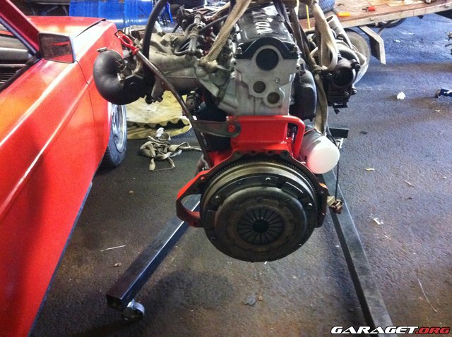

https://www1.garaget.org/gallery/images/30/29818/29818-1d4c1a4f571c28d61fe91a244b00ba99.jpgkoppling monterad
https://www1.garaget.org/gallery/images/30/29818/29818-aa9e84cbf0e4f7860f8b4d5537341e9b.jpgbästa grejen någonsin att centrera kopplingen med (ingåendeaxel M46/M47)

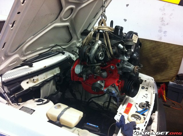

https://www1.garaget.org/gallery/images/30/29818/29818-6e517d3f80960089c5965706c763f801.jpgmotorn på väg i, lite knepigt att få den själv men det gick efter många om och men
https://www1.garaget.org/gallery/images/30/29818/29818-2e11b7ea5eff7555550d05234a4b6d60.jpgÄNTLIGEN!!!!

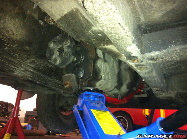

https://www1.garaget.org/gallery/images/30/29818/29818-2fc1a0f515cc10688585d936460135fd.jpglådan också uppe

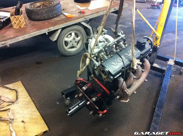

https://www1.garaget.org/gallery/images/30/29818/29818-8fd6e7dd6b873e73ae9da2f67050228b.jpggammla motorn lyfts upp i moterstativet för genomgång i vinter

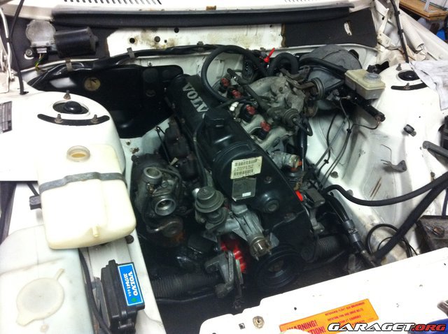

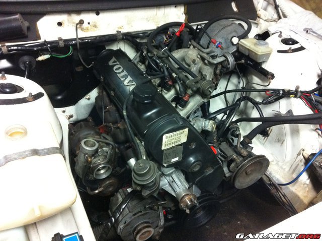

Det som blev gjort idag efter att jag fixat lite med 740in efter fredagens avåkning var enbart att kabelhärvan kom ner i motorrummet och all el blev inkopplad smile känns som att det närmas sig skit mycke fast att man knappt gör nåt där ute också blev generator och servopump monterat
https://www1.garaget.org/gallery/images/30/29818/29818-a5505a1e5a0f2573bfe674f74e37c859.jpg
koppladew även in bränslet och gasvajern inte så jobbigt men ska ju göras det me tongue
