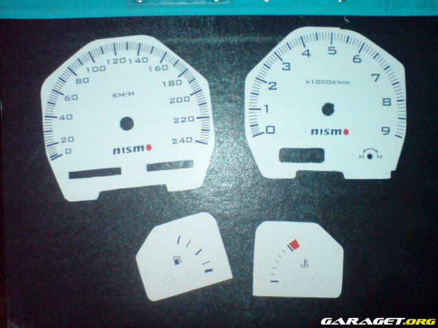

Nu har man fixat med lite till bilen.
Har fått tag  i en vettig skrivare o skrev ut vita mätartavlor som kommer monteras så snart motorn är klar.
Har även funderat på hur jag ska göra sedan med panelen och tänkt mig där dvd skärmen är ska ja montera en platta för olika saker som ska kunna gå o sättas på och stängas av där! Bland annat Elfläkten till motorn, Strobbar o lite annat!
Men en liten bild på mätartavlorna
https://www1.garaget.org/gallery/archive/12203/506807_xgbyk9.jpg
Inte riktigt klara men ska fixa en vassare kniv o snygga till dom!
