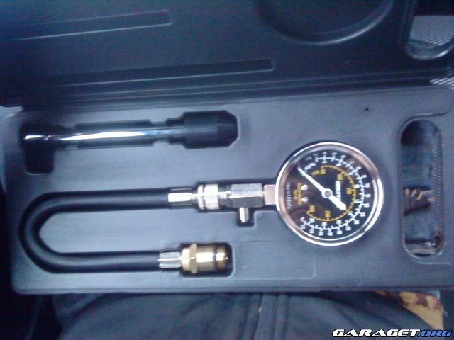

Idag har man varit o handlat lite saker
Blev Oljefilterhylsa, komptestare och ny slang mellan vattenbehållaren o kylaren
Beställde även ny huvudsäkring då förra ägaren drog den så den kommer hem imorgon! ska även åka ev och kolla på lite kylare imorgon så man får ordning på det
Även komptest ska göras imorgon är tanken o se hur motorn mår nu smile

Komp
https://www1.garaget.org/gallery/archive/12203/512580_5jsyo3.jpg
