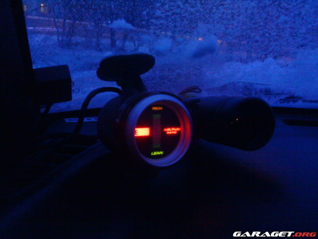

Idag har man testat o kopplat in sleepy eyes men lyktorna går inte ner exakt lika så de måste pillas med innan det blir bra! Men kommer bli snyggt med de senare sen!
passa även på idag o tog kort på lambda mätaren men kan inte starta upp bilen pga ingen kylare så fick bli en bild när den är igång bara!
