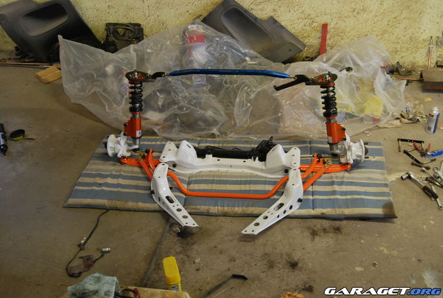

nu är framvagnen klar, har inte bestämmt vad jag ska köra för bromsar än =/
https://www1.garaget.org/gallery/archive/28792/624724_g2ao59.jpg
framvagnen klar smile

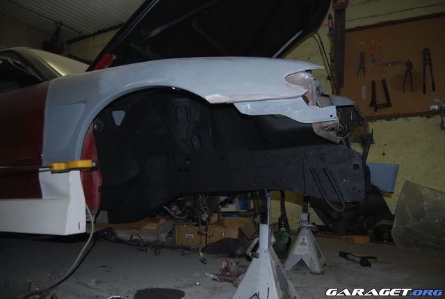

och så har ja gjort rent så gott de gick och dragit på fin body i hjulhusen, ska dra hela bilen under sen..
https://www1.garaget.org/gallery/archive/28792/624726_7ae8qy.jpg

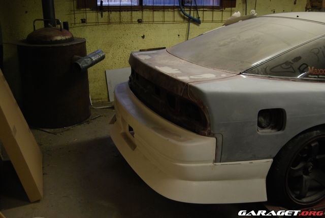

fått på bakkjolen och passat in den, även svetsat igen gammla hål på luckan..

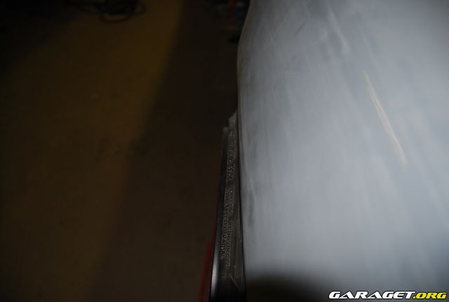

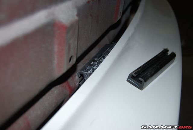

bra tipps till andra, jag använde plast slides från en snöskoter och la under kanten på bakkjolen.
passa skit bra och ger fint stöd, bara bulta in i bilen..
