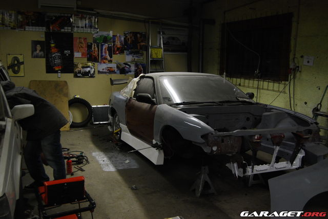

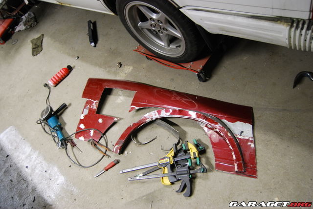

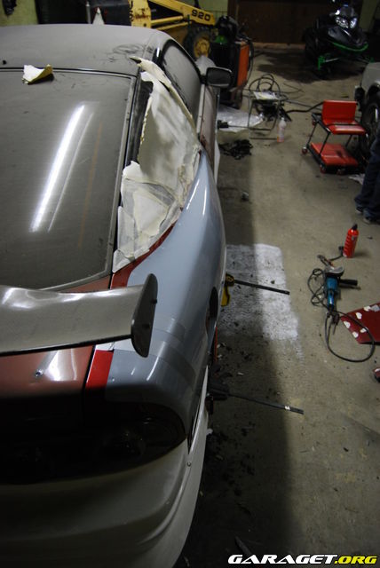

Har kapat bort lite plåt på ena sidan nu och ska börja svetsa innerskärm imorrn..

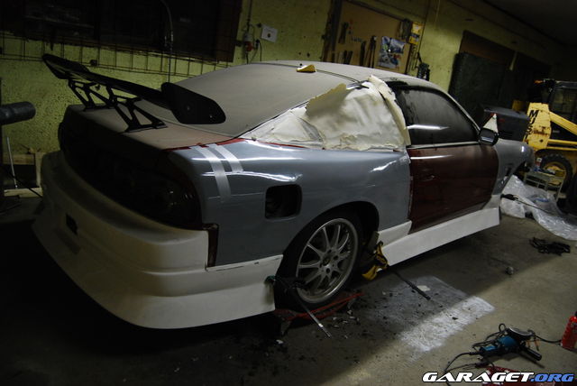

tejpade på bakspoilern lite snabbt för o se hur de blev smile
måste tillverka nya högre o snyggare ben till vingen!
https://www1.garaget.org/gallery/archive/28792/566520_vk3m3z.jpg
börjar få lite kvinliga kurvor nu ju smile
https://www1.garaget.org/gallery/archive/28792/566529_864a23.jpg
plåt e tungt wink
https://www1.garaget.org/gallery/archive/28792/566532_tuhbk4.jpg
hehe
https://www1.garaget.org/gallery/archive/28792/566534_b8wydi.jpg

Va d svårt veta var man ska kapa i bakskärmen? kommer ha samma problem senare med smile
e d svårt göra nya hjulhus/innerskärm? du får ge mig detaljerad beskrivning nu robin big_smile haha
Senast redigerat av terazzi (11 februari 2009)
115 Inlägg
11 februari 2009
#167
Tackar smile
nä de e enkelt, man tejpar på bakskärmen där den ska sitta, ritar runt den och tar bort den.
sen ritar du bara en ny linje typ 5cm (så att man får platts med nitar och limm) innanför bakskärmens linje. sen e de bara o kapa på smile

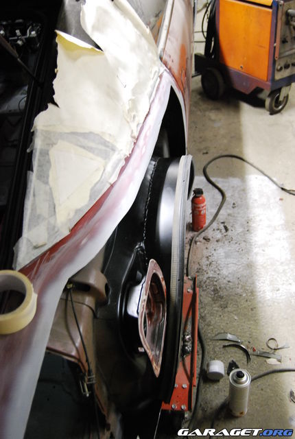

som innerskärm tog ja en lång plåtremsa o brände fast, ska på med en gummilist som tätar mot plastskärmen och ev lite limm-klet oxå.

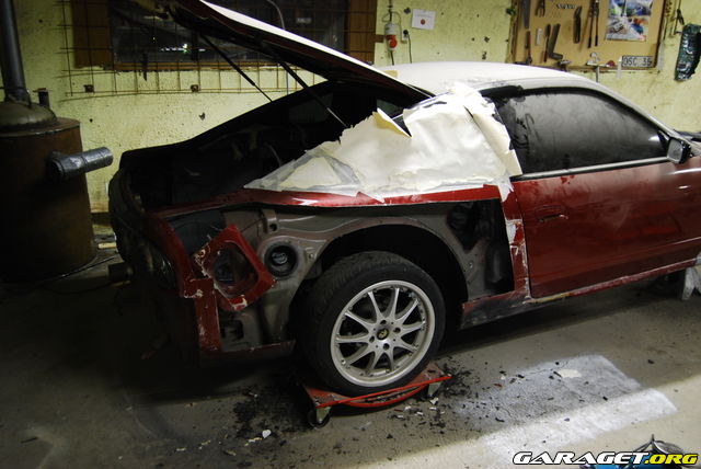

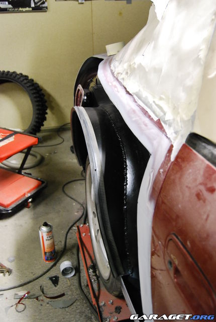

Har gjort klar ena innerskärmen!
https://www1.garaget.org/gallery/archive/28792/573427_9p1c0m.jpg
https://www1.garaget.org/gallery/archive/28792/573429_rodphu.jpg

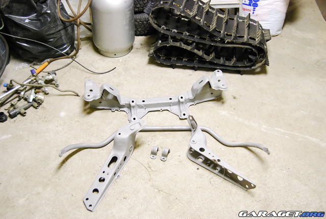

och så har ja fått lite grejjer blästrade smile
https://www1.garaget.org/gallery/archive/28792/573430_x8tqd4.jpg

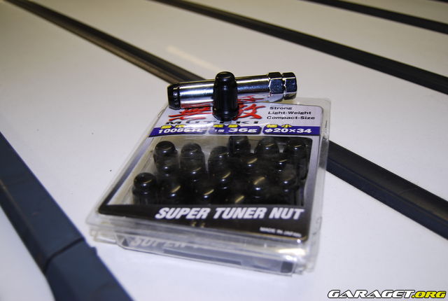

sen fick ja ett fint litet paket av natsuko-r smile
https://www1.garaget.org/gallery/archive/28792/573437_lxe9oo.jpg
