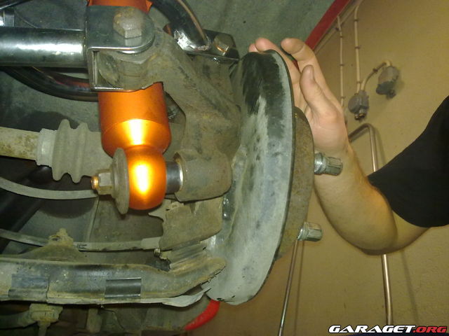

https://www1.garaget.org/gallery/archive/18351/791053_u3hjm4.jpg
Ska dämparen monteras på detta håll eller ska den vändas på? Ni ser det svarta röret går ut mera på ena sidan!

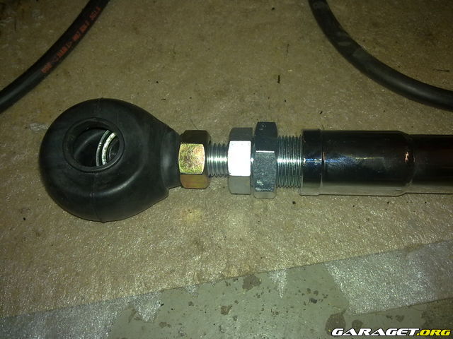

https://www1.garaget.org/gallery/archive/18351/791054_7guate.jpg
Vilken sida justerar man med? Till vänster är uniballsen! Dena ska väl skruvas in helt och sen justerar man med den högra fingängade delen? eller ska man använda båda sidor för justering?
Vore väldigt bra om någon har svar på detta?

Coilovern ska nog sitta så, vet att jag fundera på samma sak när mina monterades och när du skruvar åt muttern utvidgas den svarta hylsan lite vilket inte andra sidan kan göra.
Ang. justeringen kommer jag inte riktigt ihåg men sett dig och skruva lite så listar du nog ut det ganska snabbt.

okej! Det kan nog stäma som du säger! Blir även väldigt trångt när man vänder på dämparen!
Jag vill ju ha det till att man justerar med fingängorna och de grövre ska skruvas hela vägen in! kan inte tänka mig något annat!

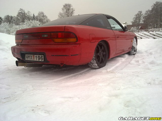

8 januari 2010
#199
Lite uppdate! Behöver tydligen inte göra en Trigger på veven! kan köra enbart med den i CASen! Det var skönt att veta smile
kommer lite nya bilder!

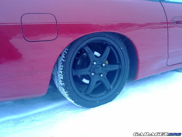

https://www1.garaget.org/gallery/archive/18351/833387_6hlcss.jpg
Första gången den är nera på nya dämparna. Kommer få justeras endel sen.

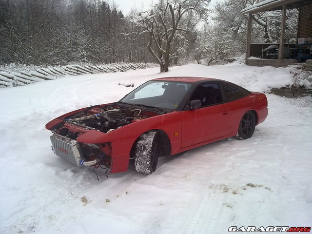

https://www1.garaget.org/gallery/archive/18351/833388_51ugk0.jpg
Avgassystemet ligger ca 10mm från marken wink

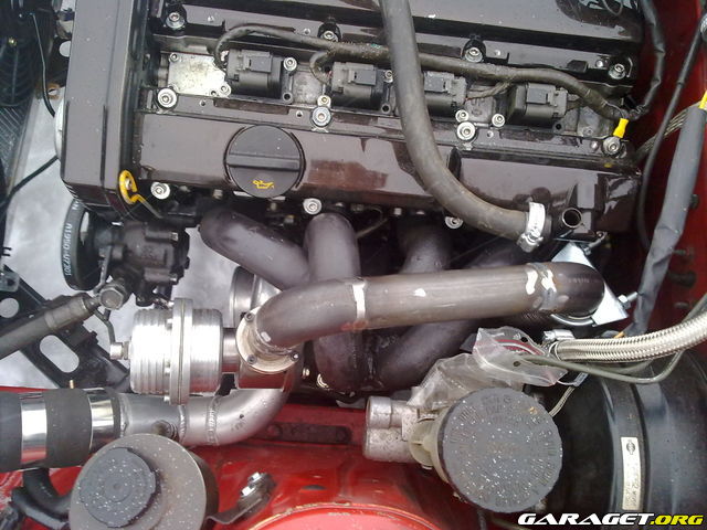

https://www1.garaget.org/gallery/archive/18351/833391_epfhb5.jpg
Nya grenröret, turbon och WG
https://www1.garaget.org/gallery/archive/18351/833393_y8p222.jpg

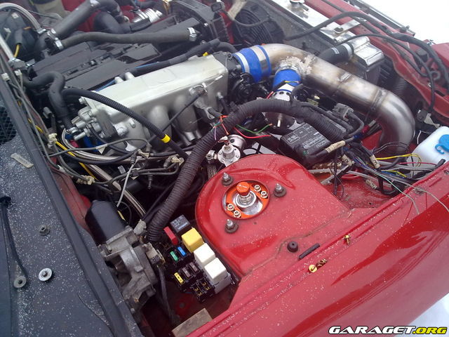

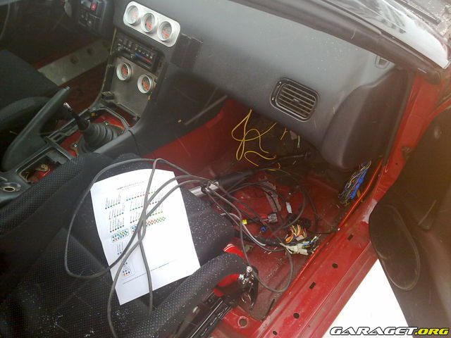

VEMS installation pågår
https://www1.garaget.org/gallery/archive/18351/833395_61bp1c.jpg
Några få bilder nu! Ska försöka börja uppdatera här lite oftare nu wink
Kommer behöva mycket hjälp med VEMSet!
