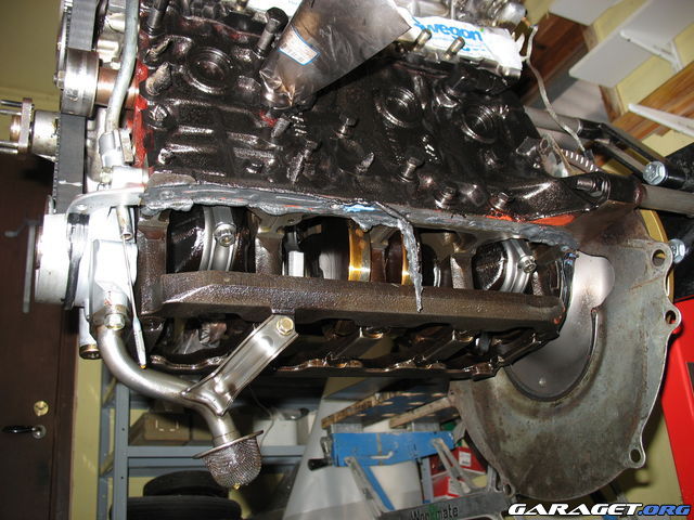

Dagens arbete!
https://www1.garaget.org/gallery/archive/18351/517351_encemj.jpg
Blev inte så bra! Den gamla färgen löstes nog upp när jag målade idag och blandade sig med den nya! kommer bättre bilder imorn när det har torkat!

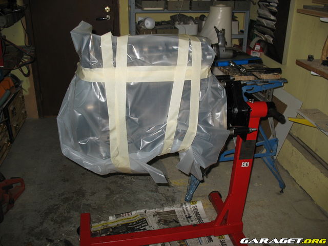

Blocket vissade sig bli rätt bra ändå sen!!! Den vattenlösa färgen gjorde att det såg konstigt ut!!
https://www1.garaget.org/gallery/archive/18351/524377_rg7vm4.jpg

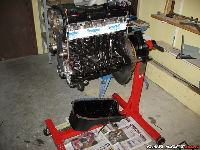

Blocket torkat (utan klarlack än) och tråget på väg av!
https://www1.garaget.org/gallery/archive/18351/524378_dxhwrz.jpg
https://www1.garaget.org/gallery/archive/18351/524379_1vyz12.jpg

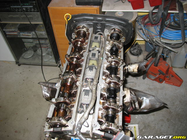

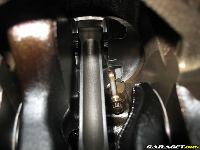

Kolven och staken
https://www1.garaget.org/gallery/archive/18351/524380_3ipr91.jpg

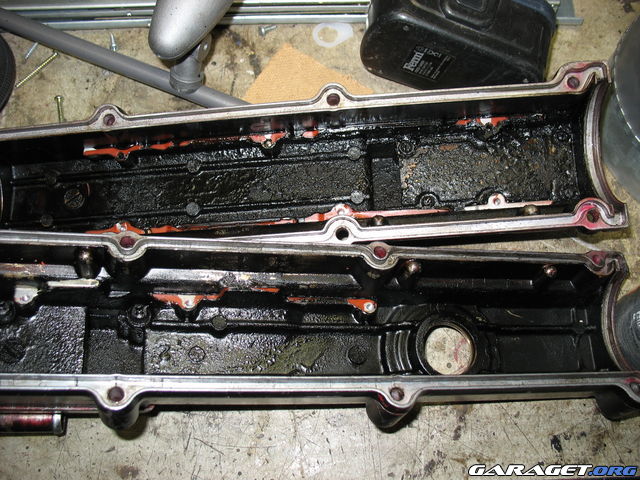

Kamkåporna av

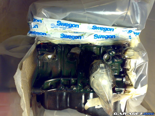

Skyddad för damm och smuts
https://www1.garaget.org/gallery/archive/18351/524383_9et8os.jpg

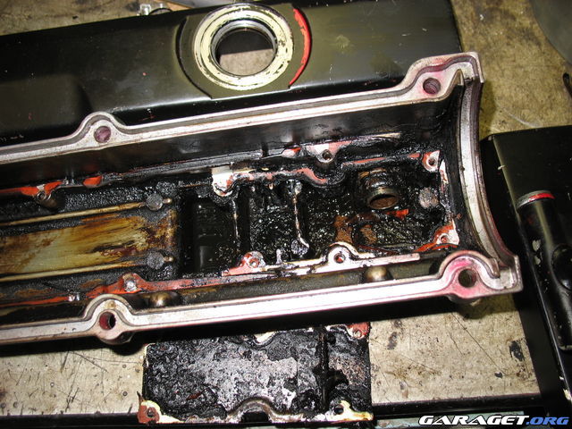

Vevhusventilationen behövde verkligen en rengöring!!!
https://www1.garaget.org/gallery/archive/18351/524386_c7hshg.jpg
Usch!!!

ska du byta ut värre vev stakar och vev axel ?

Ursh föratt slipa ventilkåpor tongue har gjort det på min nu med ^^ Lycka till med allt!

De var ju bara "LITE" skitigt i vevhusventilationen!
Staken ser ju ut som ny!

s12 = Ska inte byta ut något, har redan smidda stakar och bättre vev!
