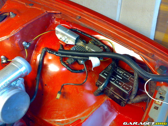

Ny update folket.... Tyvärr inte så jättebra bilder! tagna med mobilen!
https://www1.garaget.org/gallery/archive/18351/596913_h0s9r0.jpg
Här kommer det bli nu!! Sitter inte åtraget än! Alla kablar ska dras snyggare med!

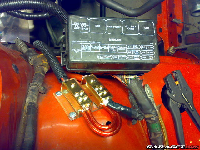

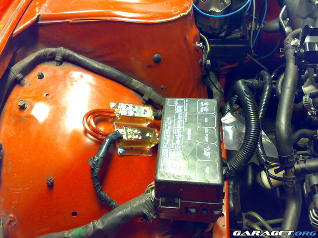

Nya Strömplatsen! Powerblock från Biltema! Alla relän kommer sitta till vänster!

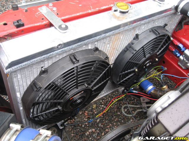

Kylet färdigt! Biltema-fläkt till höger! Får vi se om det är något att ha! Kommer styras genom relän och termostat!

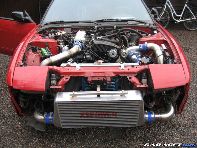

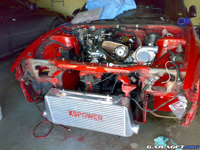

Intercoolerna hänger i nya fästet (bara det översta än) Satt tidigare fast i fronten!
IC kommer sitta helt på plats imorn! Ska lackera stagen svarta! Ska även påbörja montering av oljekylet imorn! Ska göras nya fästen ditt med!

Såg en rolig sak idag.. på bilden över har jag monterat det övre IC-fästet på fel hål! Tyckte att Intercoolern var jävligt långt ner i backen! Sitter mycket bättre nu med 3 starka fästen och högre upp!

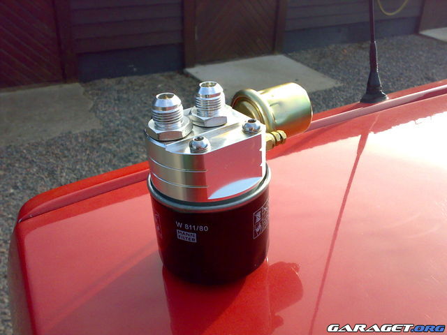

Har hänt endel idag med! Vattenkylen är på plats.. men jag behöver ha något förklarat!
Ska koppla slangarna för olje-flyttar-kitet! Kan jag bara sätta på dem hur som helst eller måste oljan gå till filtret först och sen igenom Kylet eller tvärt om?!?!?!?!?!?!

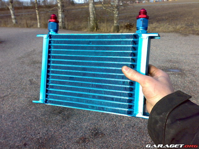

https://www1.garaget.org/gallery/archive/18351/598463_0etar8.jpg
Oljekylet rengjort och färdig för montering!
https://www1.garaget.org/gallery/archive/18351/598465_t9u1uh.jpg

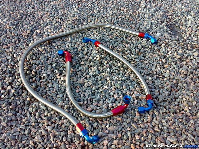

Oljeslangarna!!! AN-kopplingar och stålomspunnet smile
https://www1.garaget.org/gallery/archive/18351/598472_kmv30n.jpg

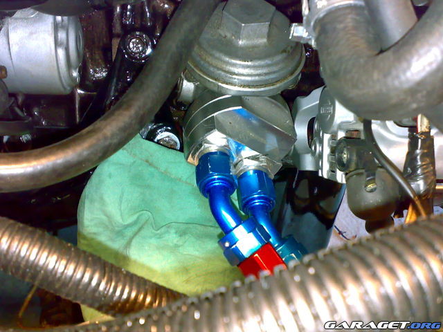

olje-flyttar-kitet på blocket!
Hur vet man vilket uttag som oljan åker ut ifrån och kommer tillbaka från?
https://www1.garaget.org/gallery/archive/18351/598483_njjeuy.jpg
Fyrkantiga plattan är till oljefiltret i Rostfritt! De andra för till Vattenkylet! Är i Aluminium!
Kommer bilder imorn.. då ska bilen ur garaget och då blir det bättre bilder! Men ni får gärna hojta till om ni vet färdigriktningen på oljan i mitt olje-kit!!!

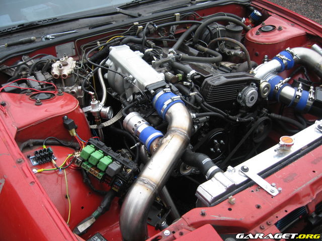

https://www1.garaget.org/gallery/archive/18351/679989_o7vdmc.jpg
Så här ser bilen ut i dag!

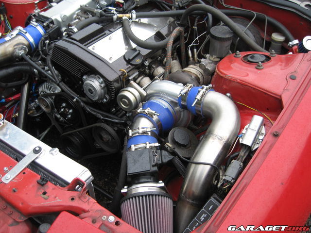

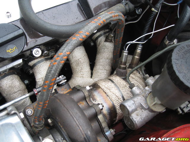

https://www1.garaget.org/gallery/archive/18351/679990_hrsd1p.jpg

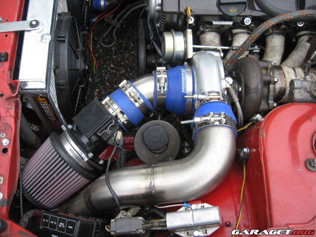

Turbosidan! 3" tryckrör, GT3076R turbo, Ombyggt XS-grenrör, 3" egengjord DP, Orginal LB-sond & Inovite Bredbandslambda, K&N 4" luftfilter, Z32LMM...

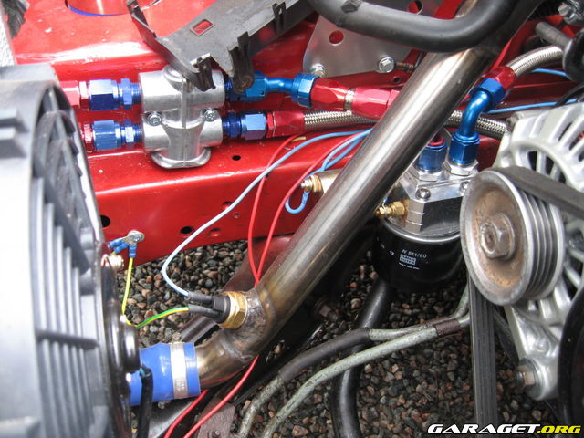

Biltema Termostat, RF vattenrör, Stålomspunna AN8 slangar för oljan, In-line termostat, Mitsubishi-oljefilter!

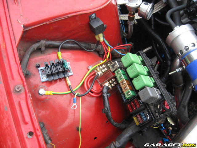

Ström & relä-centralen!

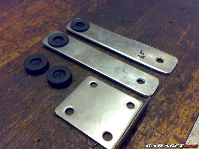

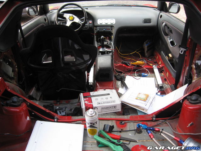

Som det ser ut just nu. tillverkning av stolsfästen på på gång! Hur har ni gjort era fästen?? vissa gärna bilder!

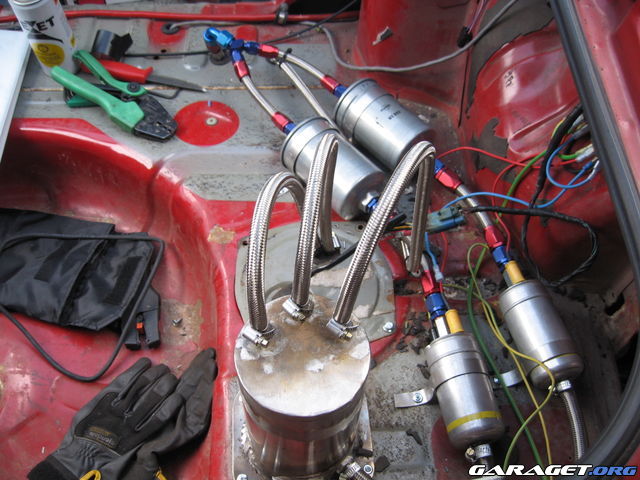

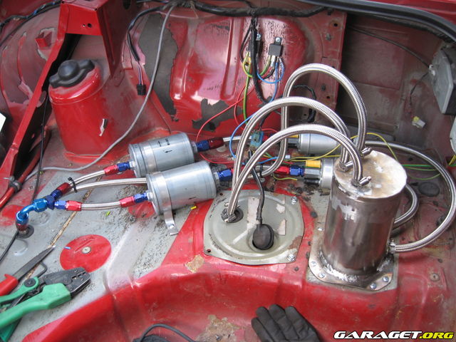

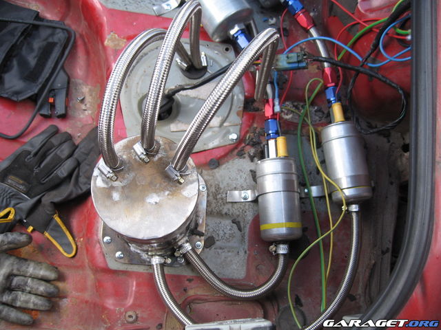

Ny bränslesystemet! Stålomspunnen slang överalt! AN8 på matningen och AN6 på returen! 2st Volvo-filter, 2st Biltema pumpar, egenjord RF catchtank!

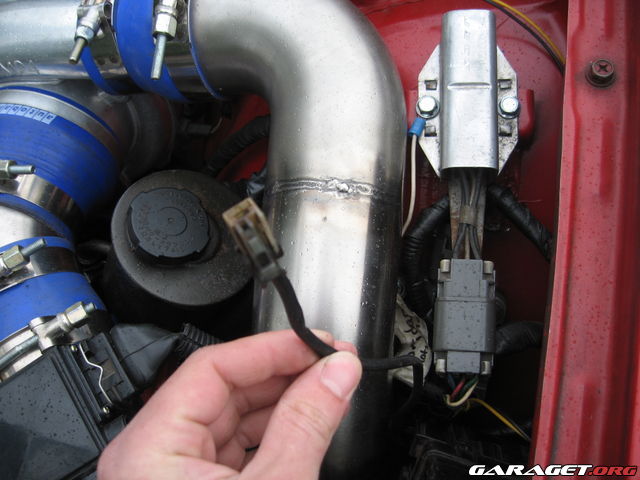

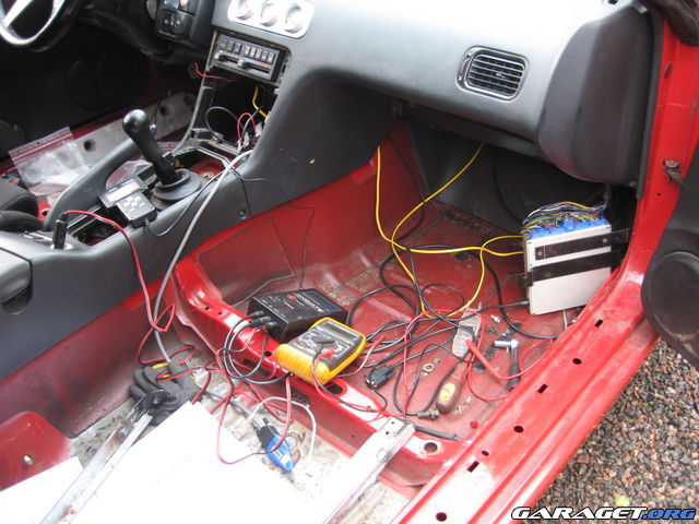

Vad går denna kabel till??

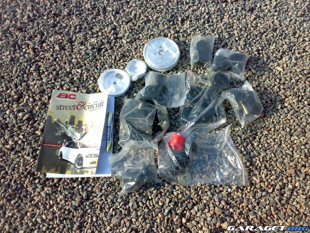

Ny bussningar till hela bilen & snyggare remhjul

Kabeln ska väl till ac pumpen?
Fint soppasystem du byggt dig. Biltema pumpar? Vilka använde du då? (art nr/vilken bil är dom till?)
