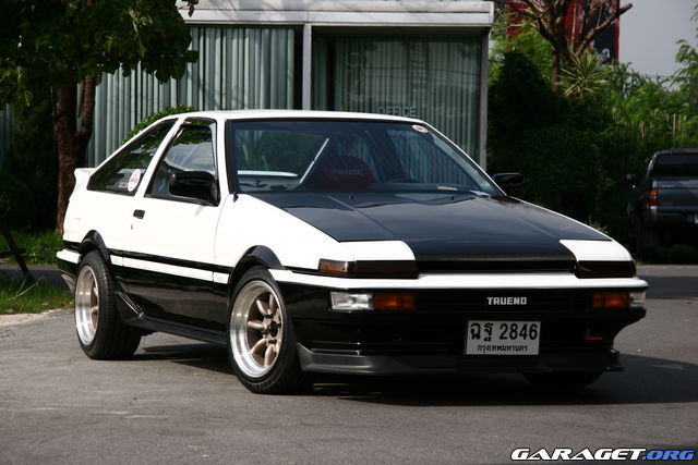

Tyvärr så tillåter inte ekonomin att importera min drömbil som det ser ut just nu, en vit Toyota Corolla AE86 Sprinter Trueno GT-S. Däremot så behöver man väl inte sluta att drömma bara för de? Jag drömmer om att börja drifting så att det är vad bilen är tänkt att användas till men jag ska även kunna köra den till affären.
Bilen ska gå att besikta och jag ska inte behöva registrera om den som ombyggt fordon eller dylikt. Om man bara tar en helbur som ett exempel, har hört att man inte "får" ha det för besiktningen. Finns det mer saker som man man kanske inte har tänkt på att besiktningen kan klaga på?
Frågar man någon som är lite mer kunnig just om vad som krävs för att köra drifting så säger de oftast coilovers, diff och en massa hästkrafter. Skulle vilja ha lite tips och förslag på lite mer detaljerat vad man behöver göra, hur man gör eller vart man köper det som ni rekommenderar.
Har även haft en tankebubbla om fördelningen mellan hästkrafter och vikt. Har man en liten bil så behöver man ju inte ha lika mycket hästkrafter som en stor för att det ska gå att leka med. Därför kanske det är lika bra att slänga ut allt onödigt som man inte behöver för att slippa trimma så mycket? Ja typ sådana saker.
Vad mer kan man skriva? Jag vill ha alla tips jag kan få hur man ska bygga om en AE86 för att den ska uppfylla mina krav. Jag vill som sagt kunna köra både drifting och kunna åka till affären för att handla om det behövs.
