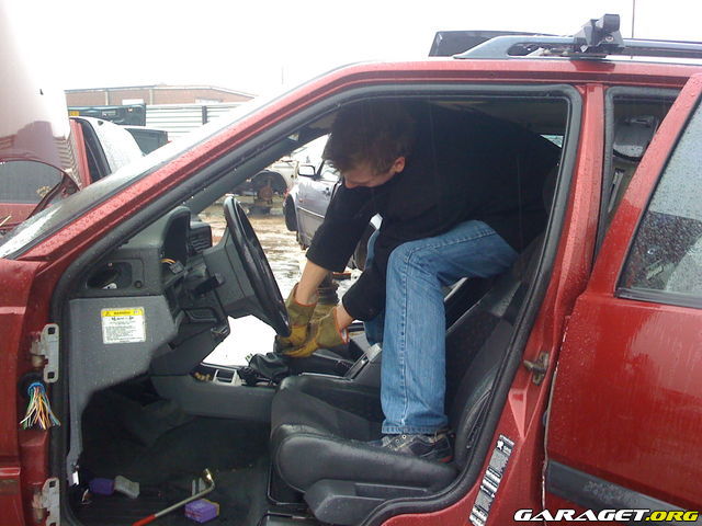

Eftersom folk verkar ha lite svårt att tro på mig gällande att knoppen bara ska dras rakt upp, bara för att den sitter lite hårt så jag lägger upp en bild på hur man kan tänkas göra för att lyckas. Kan tillägga att det ej är på min bil utan på bilskroten.
https://www1.garaget.org/gallery/archive/100097/584063_n7zegi.jpg
Var på skroten och köpte små saker till bilen. Nya instrumentknappar från 850 -95 och S70 knappar. Här rycker jag ut en växelknopp som jag behövde delar från för att få min S80 knopp att passa..
