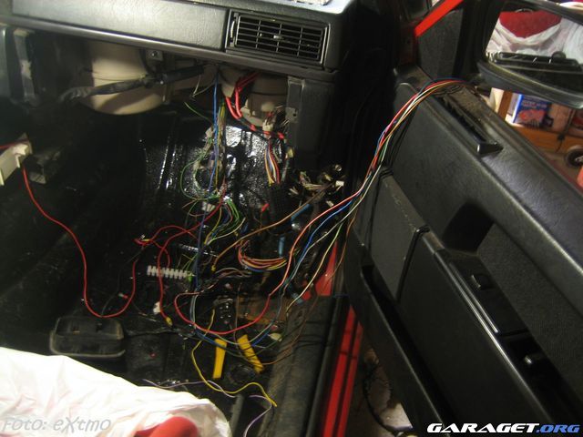

Hemmagjort elsystem till megasquirtet

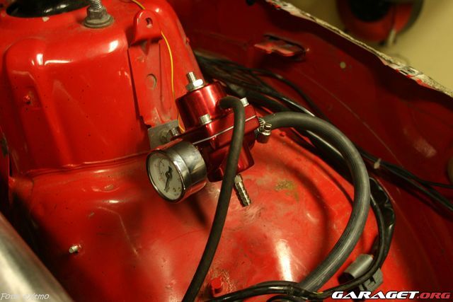

Ställbar BTR från Ridetech

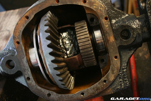

Aga diffad 1031 bakaxel

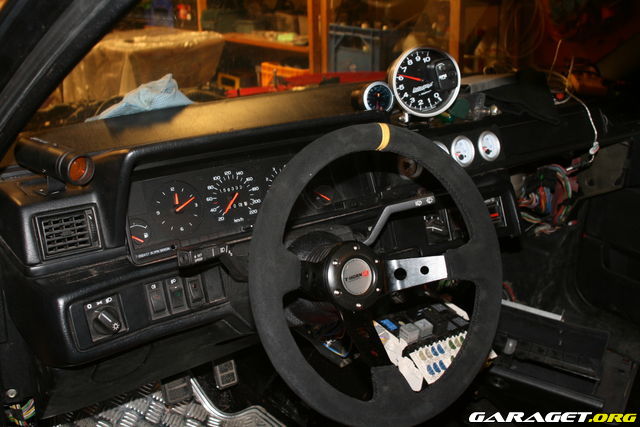

Ridetech Sportstolar
Ridetech 4-punkts bälten
Ridetech Mockaratt
Mätare
Autometer Laddtryck
Autometer 5" Varvräknare med separat shiftlight
KL-Racing Oljetemp
KL-Racing Oljetryck
KL-Racing Vatten temp
Ridetech Analog EGT
Orginal Hastighetsmätare
Innovate LC1/DB Bredbandslambda

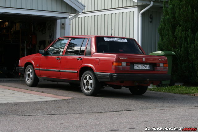

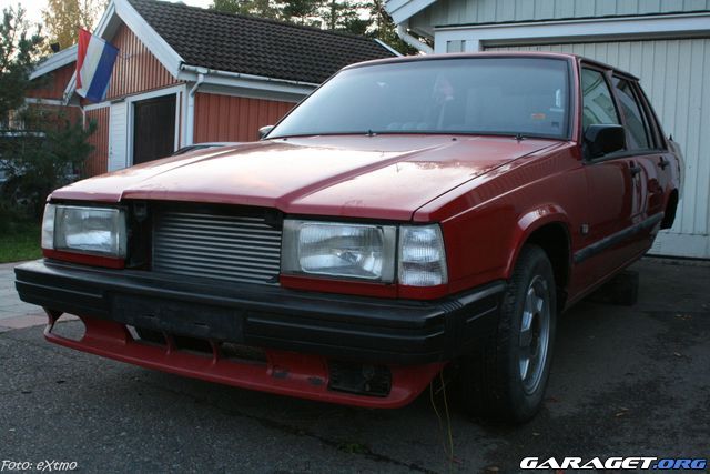

Så här ser den ut
https://www1.garaget.org/gallery/archive/42779/527003_zvmoi1.jpg

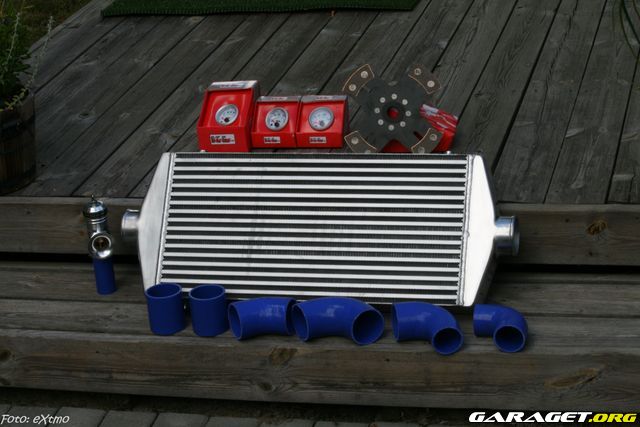

Lite fina delar
https://www1.garaget.org/gallery/archive/42779/527004_0v7ym2.jpg
Ännu mer delar
https://www1.garaget.org/gallery/archive/42779/527005_7ttveq.jpg

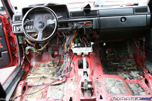

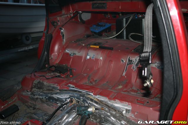

Rensat invändigt
https://www1.garaget.org/gallery/archive/42779/527006_cqeq25.jpg

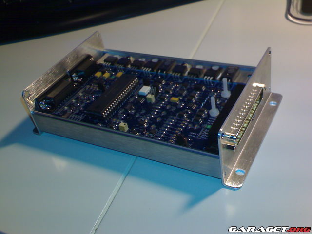

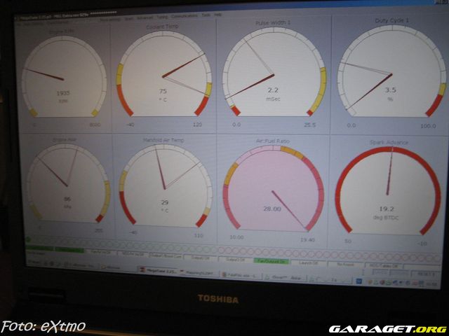

MS I v3.57 Hjärnan bakom allt. hehe
https://www1.garaget.org/gallery/archive/42779/527007_e2dq2v.jpg

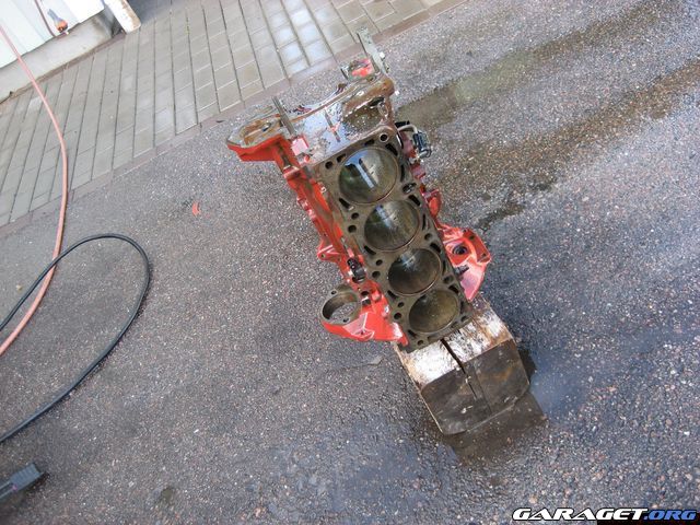

Gammal bild på blocket
https://www1.garaget.org/gallery/archive/42779/527008_128g4n.jpg
Fräscha delar, nja
https://www1.garaget.org/gallery/archive/42779/527010_nfzeoc.jpg

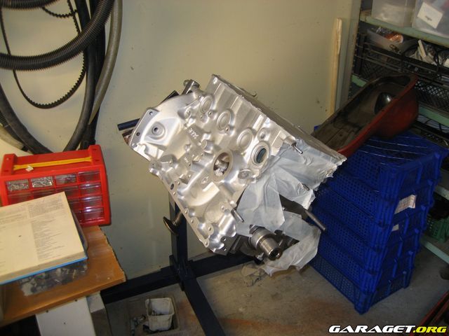

Nylackat block
https://www1.garaget.org/gallery/archive/42779/527011_gmtnuu.jpg

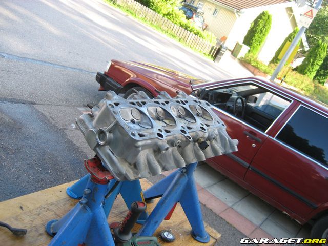

Toppen
https://www1.garaget.org/gallery/archive/42779/527012_l7xl3o.jpg

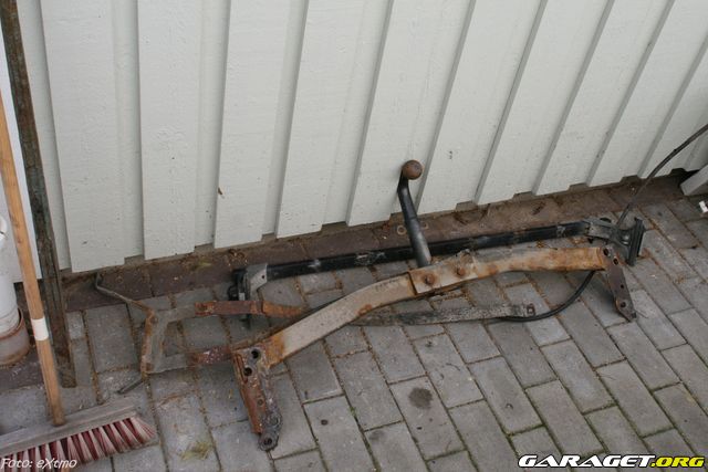

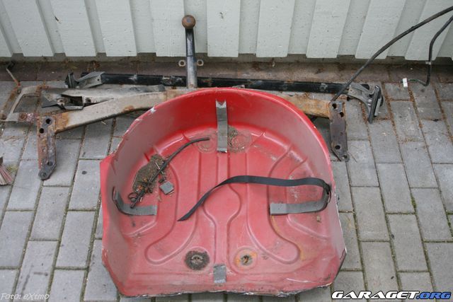

Kapat bort reservhjulsbaljan
https://www1.garaget.org/gallery/archive/42779/527015_mutbsf.jpg
Agadiffat
https://www1.garaget.org/gallery/archive/42779/527016_mq77lz.jpg

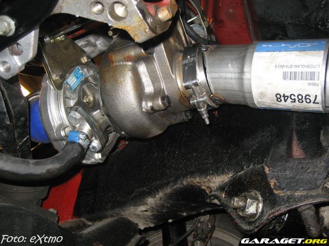

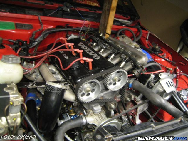

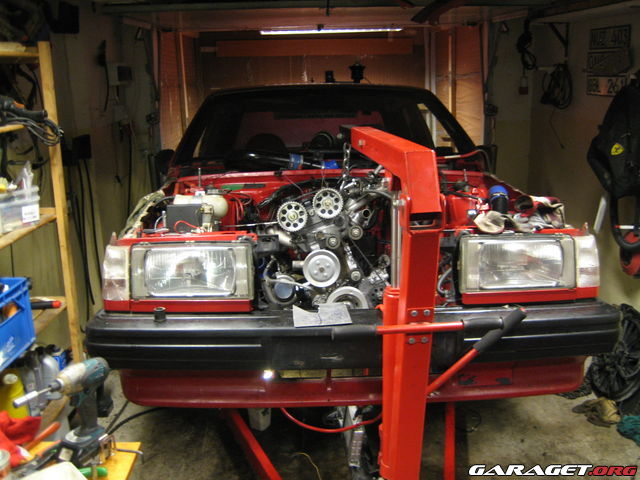

Motorn som den ser ut just nu, tillfälligt luftfilter
https://www1.garaget.org/gallery/archive/42779/527017_f1byyp.jpg

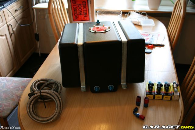

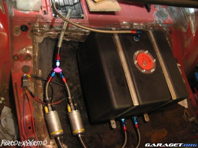

Bränslesystemet
https://www1.garaget.org/gallery/archive/42779/527018_csqv48.jpg

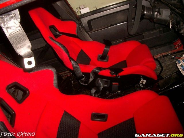

Stolarna
https://www1.garaget.org/gallery/archive/42779/527025_n17m6u.jpg

Invändigt
https://www1.garaget.org/gallery/archive/42779/527444_9i2xi4.jpg
BTR
https://www1.garaget.org/gallery/archive/42779/527445_jkq4l9.jpg

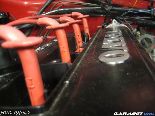

Edis tändkablar
https://www1.garaget.org/gallery/archive/42779/527447_8ae7zq.jpg

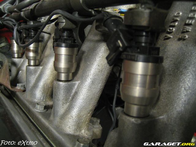

Spridarna
https://www1.garaget.org/gallery/archive/42779/527448_1p4d8v.jpg
Trasslat lite med elen har man ju gjort

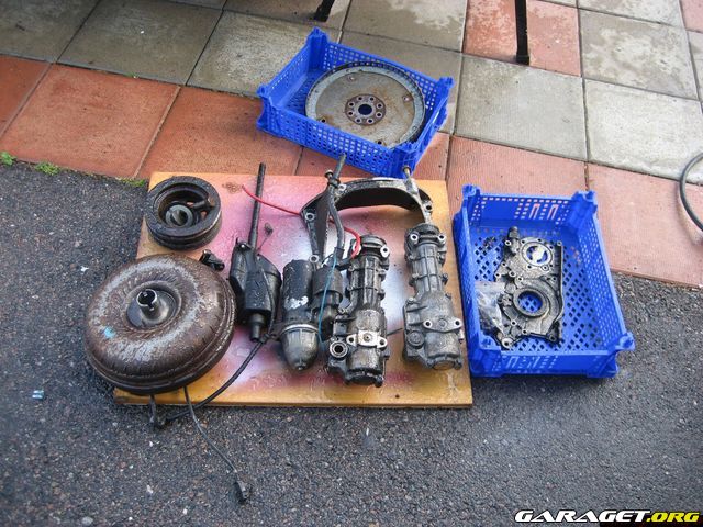

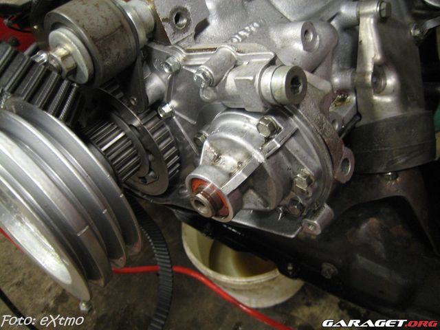

Tänkte slänga ut en liten update från sist jag var i garaget o pilla.
Tappade oljetrycket helt plötsligt och började leta fel. Fick lov och ta ut motorn ännu en gång för kontroll at sögröret så att de inte var några skador på de men de var fint, så letade rätt på en beggad pump som var lite finare men långt ifrån bra. Strulade en hel del men tillslut fanns de oljetryck.
Men shimmsade upp oljetrycksvakten så att de blev lite högre så att man ligger på den säkra sidan.
Får se hur länge det håller, tänkte bygga nån bra strobb liknande lampa som varnar för oljetrycket så att man inte missar det.
Har kollat på SPM och dom säljer "Volvo (hög kapacitet 144 Pumpen)" men jag hittar inte att de står 144 bara massa andra siffror.
Så är de någon som vet vad en ny pump kostar?
Tänkte fråga här förrst innan man ringer runt.
https://www1.garaget.org/gallery/archive/42779/528009_zy3i5r.jpg
https://www1.garaget.org/gallery/archive/42779/526997_8kemft.jpg

Snurrbon och s.k Downpipe
