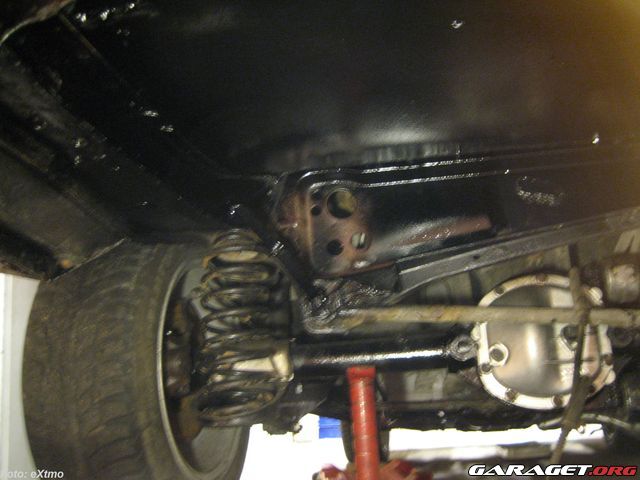

Har målat underredet vid f.d reservhjulsbaljan och runt om där bak så nu ser de lite finare ut.

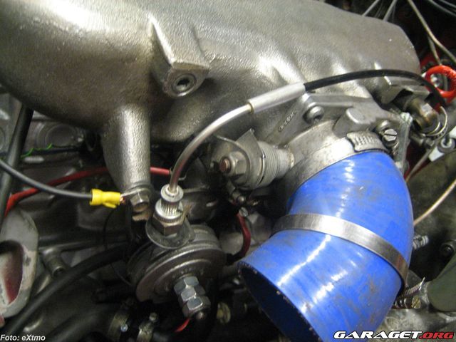

Hemmagjord gasvajer av växelvajer från cykel
https://www1.garaget.org/gallery/archive/42779/541962_lmdbhg.jpg

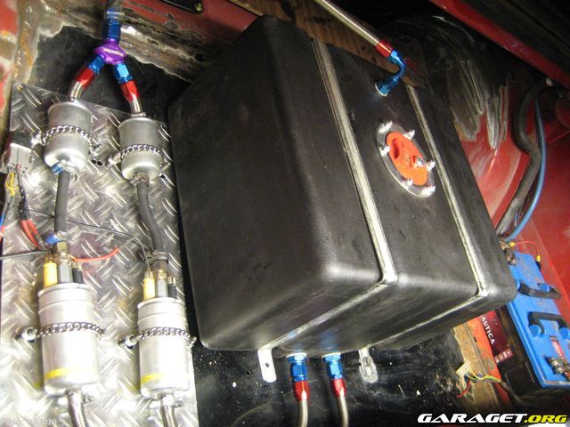

Monterat pumparna och filterna på plattan, måste måla här bak snart.
https://www1.garaget.org/gallery/archive/42779/541963_bgn9ud.jpg
Nymålat

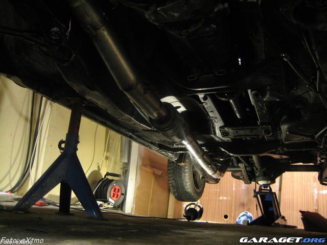

Sen var de bara ut och  provkört lite. Går inte så bra på högre varv då den fetar på så mycket så att den inte orkar tända det, Lite svår mappat utan lambda, ska testa sonden i en annan bil imorn och se om de är den som e paj, annars blir det väl en ny LC1 controller. sad
Slängde dit en till ljuddämpare under då den tydligen låter rätt mycket smile
https://www1.garaget.org/gallery/archive/42779/545208_d9e8ce.jpg
En till ljuddämpare.

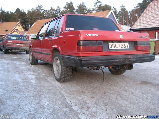

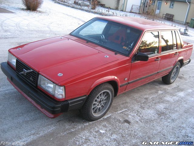

Tog ut den en sväng och fota lite.
https://www1.garaget.org/gallery/archive/42779/546414_x41qct.jpg
https://www1.garaget.org/gallery/archive/42779/546420_pbmy5x.jpg
