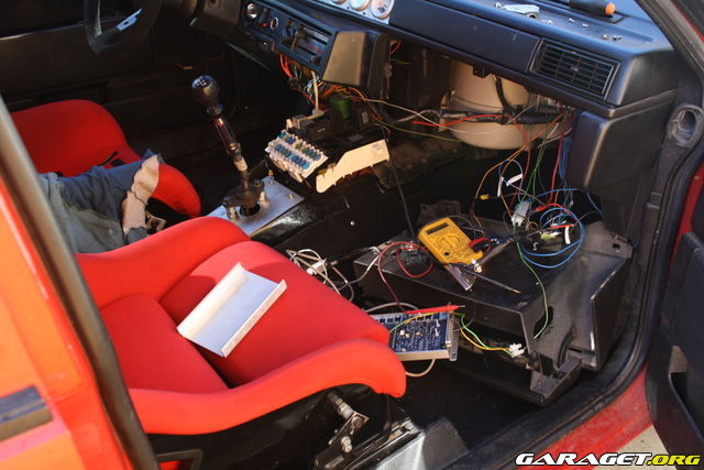

Montering av kondensator och om dragning av lite kablar.

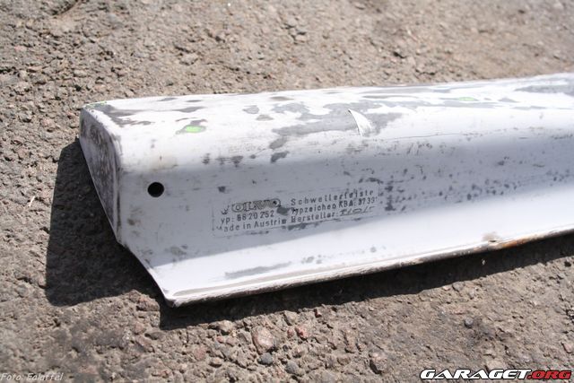

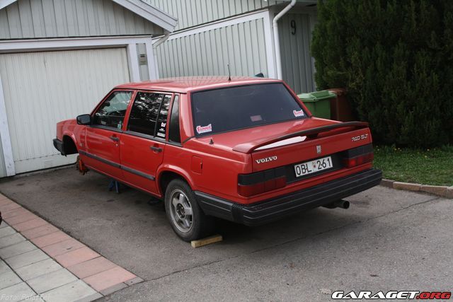

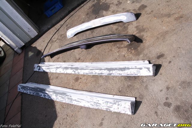

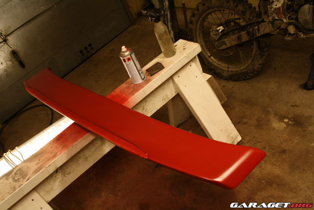

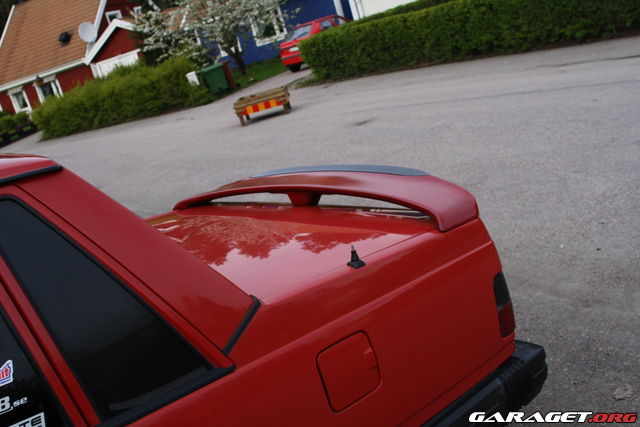

Hittade på två vingar och kjolar till bilen. Dock vet jag inte om jag ska använda vingen (arna)

Lackat ena vingen
https://www1.garaget.org/gallery/archive/42779/648438_p06dwm.jpg
Vingen monterad. Är själv tveksam. Skriv gärna vad du tycker bra eller dåligt smile
https://www1.garaget.org/gallery/archive/42779/648441_rb7v8m.jpg
Skriv gärna vad ni tycker om vingen Bra eller Dåligt.

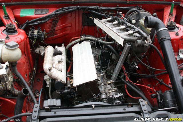

Stummonterat motorn, måste dock förstärka hjulhuset på nåt sätt då jag tror att de kommer att vika sig efter ett tag.

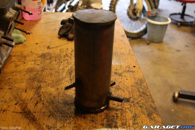

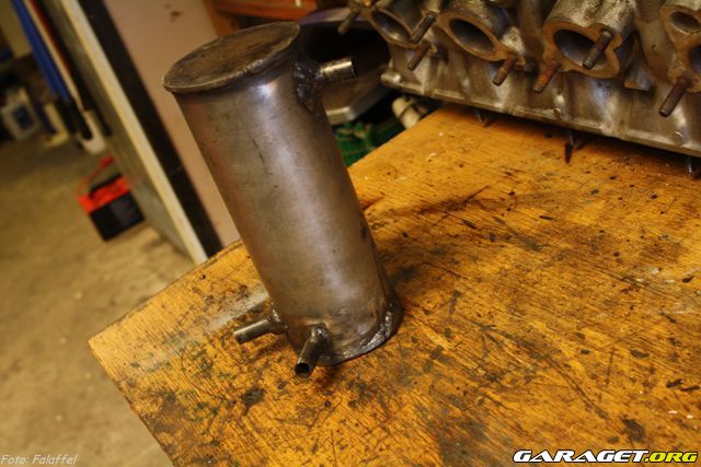

Byggde en catchtank idag. Trycktestad och verkar vara tät. Ska blästras och lackas imorn.
https://www1.garaget.org/gallery/archive/42779/648422_pci1an.jpg
Annan vinkel. Kanske inte perfekt men de är iaf jag som har byggt den.

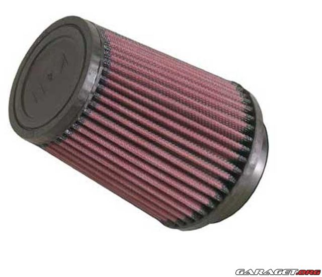

Beställde ett luftfilter igår också. Kan ju vara bra att ha wink

Kommigen å bes "den" nudå? smile
Ang vingen är jag lite tveksam jag med, en breddad Grp.A vinge hade suttit fint, men om man inte har en sån så duger väll vad som helst.
Sålänge du håller med om att en Grp.A vinge är det som SKA på så är det okay med R-vingen... smile

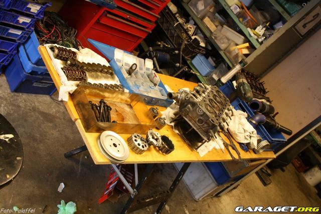

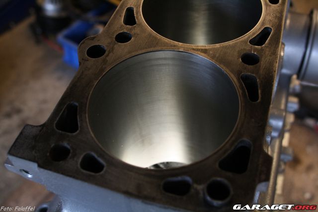

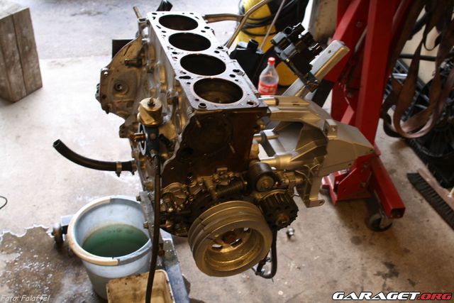

Hallojs, dags för en update igen då.

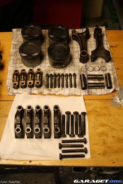

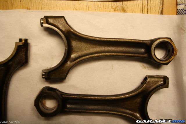

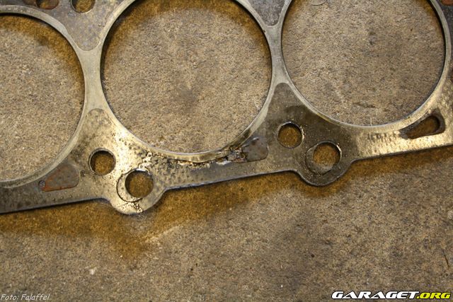

Lyckades göra toppen skev men en rejäl kokning och medverkade en dålig topplockspackning.
Riktade till toppen och på med ny packning och hoppades på att skulle funka.

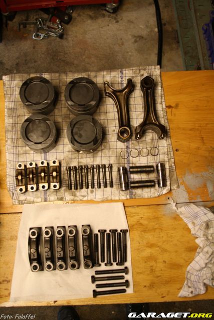

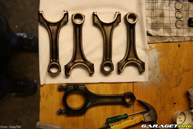

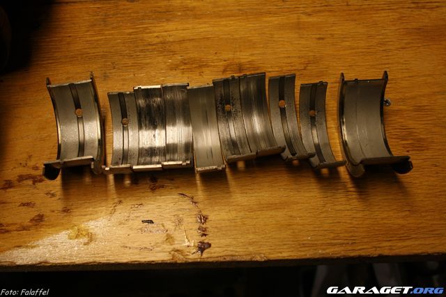

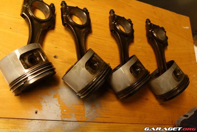

Nej då inte de, rev isär motorn idag och kontrollerade skicket
och hittade ett par mindre raka stakar, och även lite dåliga lager och sånt smile
Bilder:
https://www1.garaget.org/gallery/archive/42779/669801_2caw44.jpg
Lite dålig smile
https://www1.garaget.org/gallery/archive/42779/669803_95enko.jpg

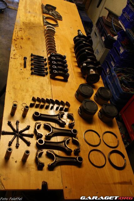

Motorn ur igen smile
https://www1.garaget.org/gallery/archive/42779/669808_srrgol.jpg
Lite slitna lager
https://www1.garaget.org/gallery/archive/42779/669810_62nmtr.jpg
Såg rätt så fina ut till en början
https://www1.garaget.org/gallery/archive/42779/669812_8s70ez.jpg
Lite snea, inte mkt men räckte gott o väl för att ha noll komp på ettan och nån till.

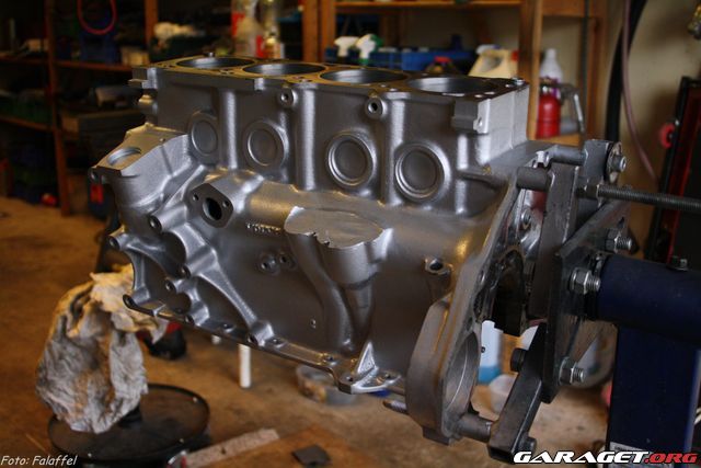

https://www1.garaget.org/gallery/archive/42779/670744_23pnyv.jpg
Först till och hona loppen
https://www1.garaget.org/gallery/archive/42779/670740_fdswlu.jpg
Och sedan flera lager lack
https://www1.garaget.org/gallery/archive/42779/670749_8jfozj.jpg

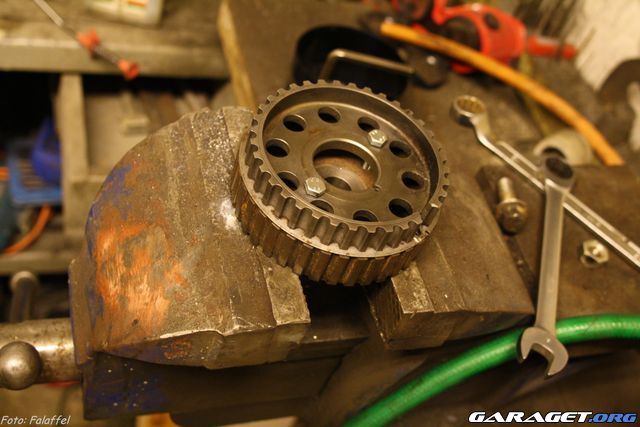

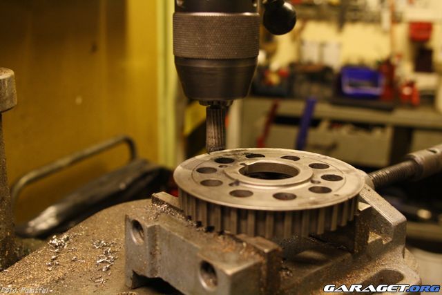

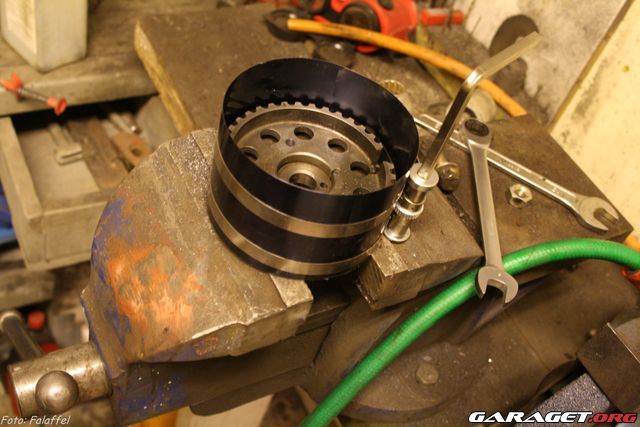

https://www1.garaget.org/gallery/archive/42779/670750_meb9k8.jpg

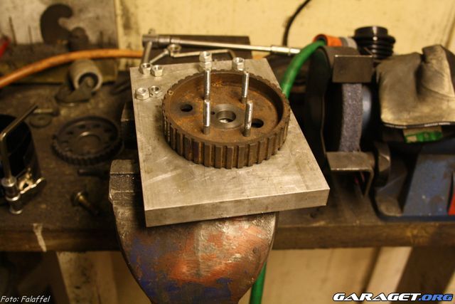

Centrering av triggerhjulet. Blir gamla triggerhjulet som var balansaxeldrevet på b234 men som dubbelmontage på oljepumpsdrevet istället.
https://www1.garaget.org/gallery/archive/42779/670764_4qv93w.jpg
2 hål klara 2 kvar

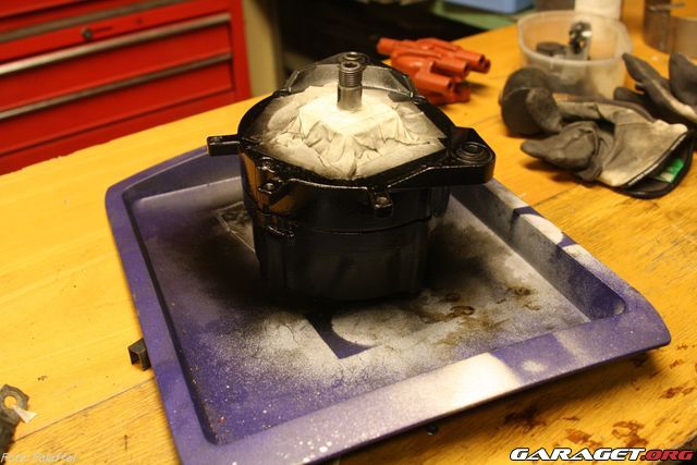

Bättrade på generatorn som börjat bli lite sliten i lacken

Fint med R-vinge, men skippa takvinge tycker jag.

R-vinge passar inte alls bra på en 740, ser bara konstigt ut i min mening.
Så jag säger sälj R-vingen och köp nåt roligare för pengarna. cool
