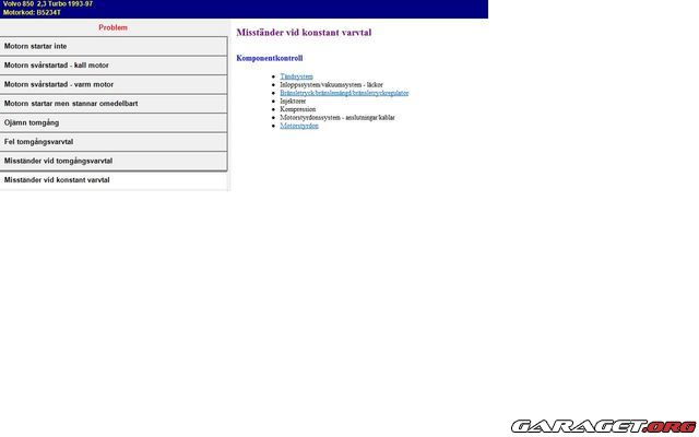

https://www1.garaget.org/gallery/archive/34811/529067_1xn8ts.jpg
Volvo hackar, felsökning
Bara å kolla upp det

mazdamx6 skrev:
http://www1.garaget.org/gallery/archive … 1xn8ts.jpg
Var hittade du det??
/T5
168 Inlägg
27 december 2008
Fick de av en kompis.
Senast redigerat av mazdamx6 (27 december 2008)
