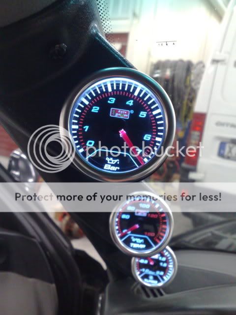

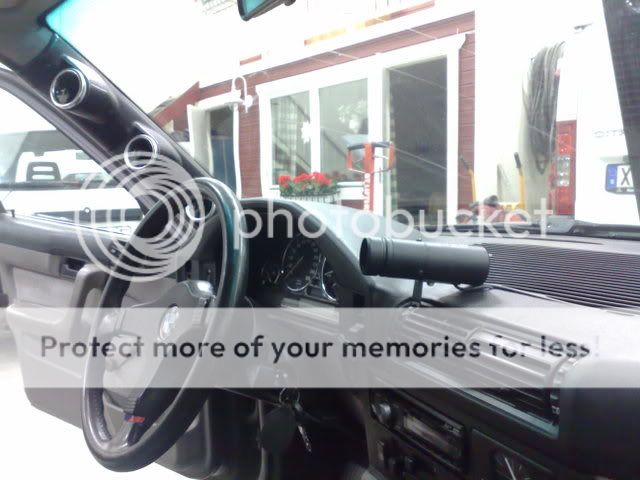

Vart inte så mycket gjort på bilen i dag, är lite bakis och skakis efter nyårsfirandet smile
Satt tillbaka mätarna, hyffsat oljetryck va lol
http://i413.photobucket.com/albums/pp214/Ante79/20090101471.jpg
Satt även i ett shiftlight jag hade liggande
http://i413.photobucket.com/albums/pp214/Ante79/20090101473.jpg
