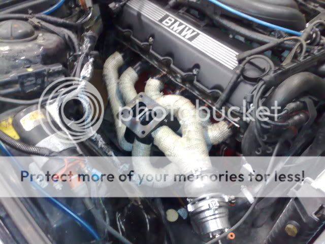

I dag har det hänt lite med bilen. Har rivit av orginal grenröret och bultat dit turboröret. Satt dit wg, turbo och drog olje tillförsel och retur, returen måste jag göra om. Blev inte riktigt som jag tänkt mig.I övrigt så tar det sig, sakta men säkert. Glömde riktiga kameran så det fick bli mobilfoto.
http://i413.photobucket.com/albums/pp21 … 110488.jpg
http://i413.photobucket.com/albums/pp21 … 110489.jpg

Nu är loket uppstartat  Och eftersom det har varit plusgrader några dagar så är det ju bart på en del vägar så då var man ju tvungen och ut och testa:)  Rätt stor skillnad på spool på k27an och HX55:an. Laddat verkar komma bra mycket tidigare nu, trots att avgashus och kompressordel är mycket större cool Lät rätt elak när wg:n öppnade.  Tyvärr så läckte det från oljereturen på turbon så mitt nya fina avgasbandage är nersölat med olja  luktar mindre gott i kupen vid körning. Men i övrigt verkar allt funka hittils iaf efter den lilla provkörningen. Glömde kameran i vanlig ordning

Nu är det mesta klart på bilen, väntar bara på lite tädningsprylar och sen blir det till att köpa större spridare. Har kört ett par mil med bilen och den verkar funka fint. Fegar på med 0,5 i ladd, men det kickar på rätt bra ändå tongue Lite bilder på det nästan färdiga motorutrymmet.
http://i413.photobucket.com/albums/pp214/Ante79/20090117500.jpg
http://i413.photobucket.com/albums/pp214/Ante79/20090117499.jpg
http://i413.photobucket.com/albums/pp214/Ante79/20090117498.jpg

Ser riktigt bra ut!
