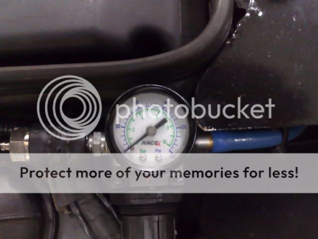

Händer inte så mycket  med bilen just nu, andvänder den dagligen som bruksbil och den funkar kanon bra! Lite halt bara:) Byggde en liten snik laddtrycjstyrning av en vanlig tryckregulator till tryckluftsanläggningar. Sk väll egentligen sitta inne i kupen för att lättare kunna justera, men har man fått till det bra så behöver man ju inte ratta på den någe mer och då känns den bara som ett störande moment inne i kupen:P Har öven slängt på en dump men tyvärr så vart det inga bilder på den.

Fräck lösning! Har du helt enkelt satt den på tryckslangen till WG eller hur gjorde du? Den är väl egentligen till för att hantera högre tryck/flöden va? Men den fungerar bra ändå?

Har satt den på en anslutnign i insuget och sen till över sidan på wg:n där man leder in övertryck. Har inte testat så mycket än, men det verkar funka utan problem.

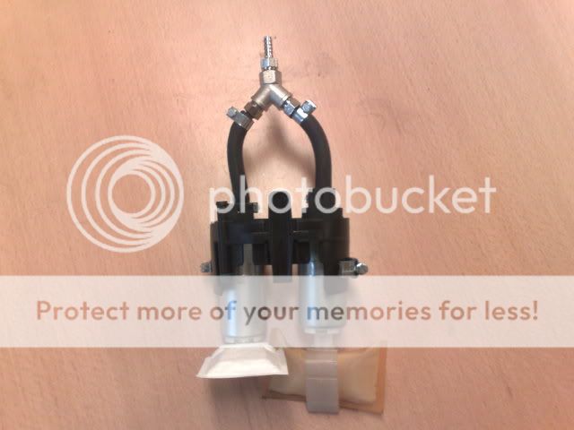

Nu sitter pumparna på plats i tanken, ingen större operation direkt, men det blev hyffsat bra. Så nu har man 530 l/h till förfogande, d räcker till mitt effektmål förhoppningsvis.

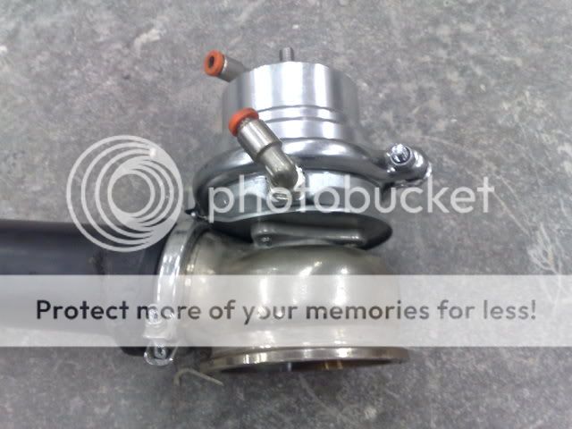

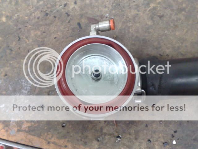

Skulle byta fjäder i wg oxå för att ladda på lite mer och lyckades så klart göra ett litet hål i membranet :doh: nån som vet vart man får tag på ett nytt? Det står inget märke på wg:n och jag vet ej vart den är köpt sad
Så här ser den ut.
http://i413.photobucket.com/albums/pp214/Ante79/20090302574.jpg
Och membranet.
http://i413.photobucket.com/albums/pp214/Ante79/20090302573.jpg

ser bre ut med pumparna,,,  synd på membranet i wg,,, sånt som händer,,, kan ju informaera att det går lite illa för andra å..hmmtongue

Ja d var surt...tydligen såska kl racing sälja membran så jag får höra med dom. Aha...trist, kör du med vanlig bult och inte pinnbult?

Ser ut som en TRIAL-kopia..

Jag tror det är en HKS kopia.

ser onekligen ut som en hks kopia iaf,,

det är en HKS kopia din wastegate. hade en exakt lika dan i min 740. däremot om det är 50mm eller 60mm vet jag inte, men det kanske du har koll på själv.

Det är en 60mm...bara börja bygga :-)
