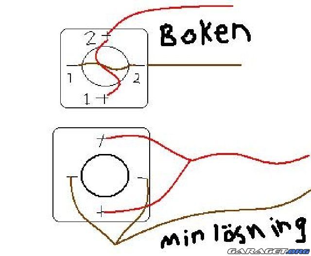

Sedan har jag en liten fråga här till någon kunnig, kan man göra såhär?
Högtalarkabeln som vi pillade till.
https://www1.garaget.org/gallery/archive/58969/556963_694bc0.jpg
Alltså att man drar en 16mm2 från steget och in i lådan och där delar sig kabeln till två st 16mm2 som går till vardera plus och den andra till vardera minus. I instruktionsboken går ju kabeln från +1 ill +2 och sedan till steget, men det borde väll inte vara några problem att göra som jag gjort? Bara kollar så jag inte tänkt helt galet på något vis. Ritar en liten beskrivning här :

260 Inlägg
30 januari 2009
Det är helt rätt som du ritat. Men varför tycker det andra verkar smindigare kanske är för små anslutningar?
Coolt bygge föresten
Mja jo, det andra är nog bra mycket smidigare, men det var precis så 16mm2 kablarna gick in i anslutningarna. Och när jag endå hade en 10meters liggandes så tyckte jag det var onödigt att köpa mindre kablar när dessa ändå gick in, om än inte riktigt som det egentligen är tänkt:P

ante_hedis skrev:
kör åxå med 16mm2 som högtalar kabel big_smile
Som sagt.. man ska ju inte riskera att underdimensionera roll
Men det är alltså inga problem att koppla så som jag gör? Jag tänkte att det var något om att den första ska gå från +1 till +2 och likadant med minus. Men det borde inte i mitt huvud göra någon som helst skillnad ifall det går en separat kabel direkt till dem båda?
