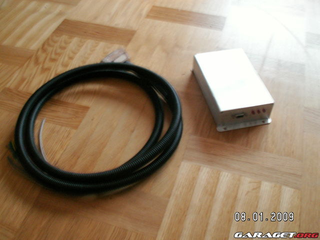

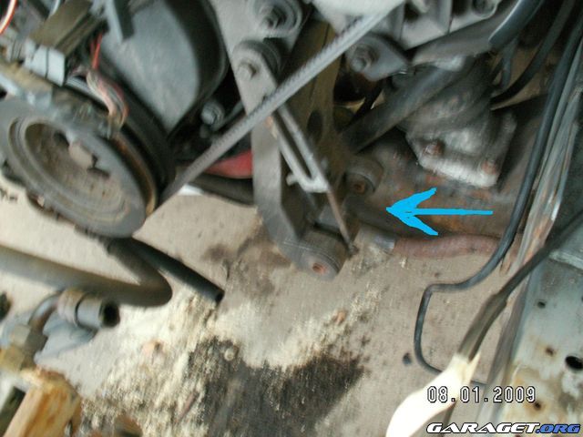

Idag den 8/1 09 kom megasquirtet (Motorstyrningen)!! Beställde lite extragrejer till den, 2.5 - 3 bars mappsystem, så jag kan ladda mer än 1,5 bar. Launchcontrol så det smattrar lite när man drar iväg big_smile big_smile Neder bilden visar vart jag har tänkt att sätta fästet till VR-givaren, och så kommer det sitta en trigger skiva på vevaxeln! smile Vad tror ni om det? någon som gjort det här förut?

vad kostar megasquirtet?
1 738 Inlägg
9 januari 2009
Jag gav 4500kr för det!! Själva MS:et kostar 3200kr tror jag sen har du ju extragrejer du kan lägga till!! Jag frågade vad det här systemet klarade i hk! då jag fick svaret att han visste om en ford escort som bänkats med 600hk eller om det var 680hk, kommer inte ihåg. Men här har du länken där jag köpte mitt, där kan du även lässa lite om hur det fungerar och vad det finns för extra grejer winkhttp://www.blocket.se/vi/11141795.htm?ca=5_s

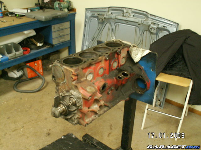

https://www1.garaget.org/gallery/archive/99779/546933_u5lcl7.jpg
Nu är motorn ur iallafall!! det alla kompisarna har väntat på smile Bara att börja slipa rost då sad
https://www1.garaget.org/gallery/archive/99779/546935_5rtvaq.jpg

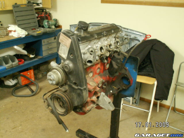

Då börjar vi plocka ner den då!!
https://www1.garaget.org/gallery/archive/99779/546936_t3jm9n.jpg
Och så här slutade dagen!! Det var många diskutioner om det var oljesprut på kolvarna i 91:ans motor!! Och tyvärr så var det inte det sad Men det ska jag fixa. Ska finnas ett företag som borrar o gängar för sprut runt 1000 lappen

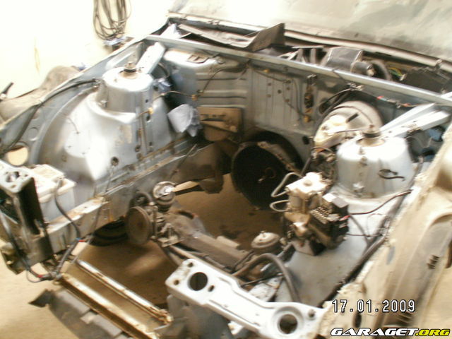

https://www1.garaget.org/gallery/archive/99779/546943_uoayax.jpg

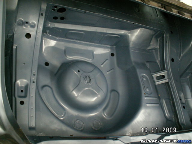

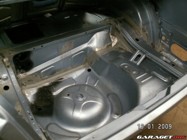

Så här såg det ut för en vecka sedan!! Råkade ju radera korten när det bara var plåt överallt. Men iallafall så har jag haft bort panel, mattor och värmepaket. Sedan slipat lite ytrost och lackat hela golvet med rostdödare, minskat fogarna och tagit bort asfaltsmatorna. Alla asfaltsmattor i HELA bilen vägde 7kg. Bild på färdig inredning kommer inom kort, väntar på svarta 4-punkts bältena som ska hämtas den 23/1 från Ridetech (inget märke, som stolarna) big_smile

Hej allihopa!!
Idag har jag vart i garaget och plockat bort Vev, Balansaxel, Stakar och kolvar!! Alla lager var som nya fast motorn gått 32 000 mil!!!!!!! men det är ju volvo kvalitè mer behöver jag ju inte säga big_smile Alla lager ska ju bytas ändå!! köper mig nog en packningssats från stenparner!! Satt M-stakar i som nog kommer bli till salu om någon är intresserad, även en 530 turbo topp med T-kam

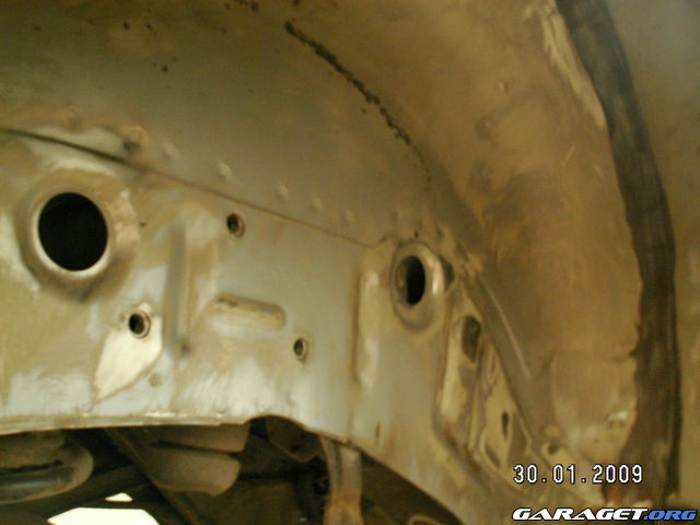

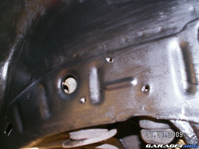

Tänkte bara visa hur jag gör med underredet smile För den som är intresserad!!!
https://www1.garaget.org/gallery/archive/99779/558057_s255ci.jpg
Här har jag slipat med stålborste på borrmaskin!
https://www1.garaget.org/gallery/archive/99779/558058_3ghnn7.jpg

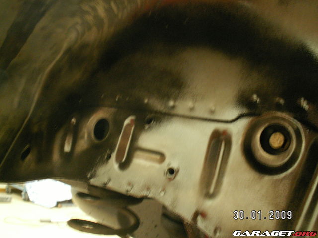

Sedan lackar jag på med hammarlack som dödar rost! ( Har bara tagit där det var ytrost)
https://www1.garaget.org/gallery/archive/99779/558061_qqo6ln.jpg
Och till sist lägger jag på svart penselfärg som blir stenhårt!! Lägger 3 lager överallt så ska det nog inte rosta mer big_smile Gör så under hela bilen !

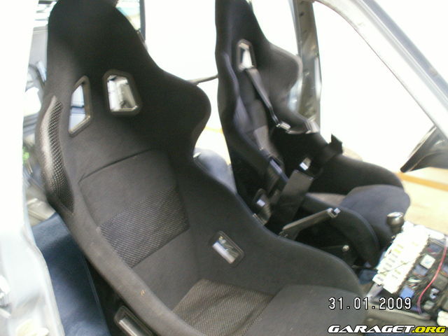

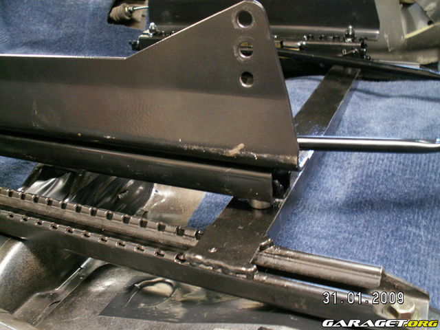

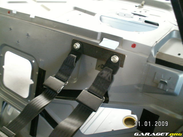

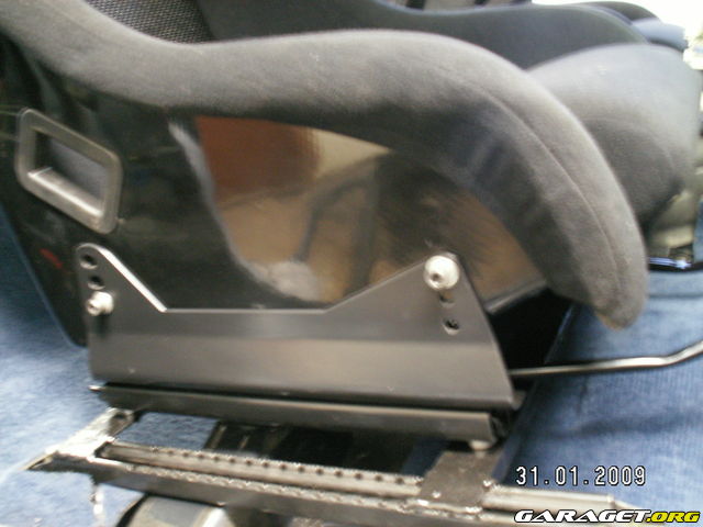

Lägger upp lite bilder för den som har problem o sätta ditt sina sportstolar eller bara kul o veta!!
https://www1.garaget.org/gallery/archive/99779/558070_2lycna.jpg

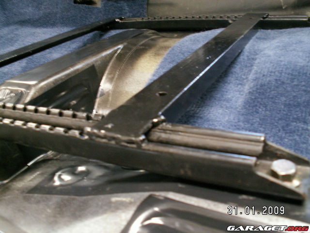

Använde stomen från original stolarna. Sedan ett vinkeljärn (Syns inte att det är vinklat) rakt över som sedan svetsades!! Använder vinkel järn för att det inte ska svikta när man sitter i stolen!
https://www1.garaget.org/gallery/archive/99779/558078_qofxd8.jpg
Borrade hål i järnen för fästningen till stolarnas justerskener.
https://www1.garaget.org/gallery/archive/99779/558084_57p2w0.jpg
Sen var det bara att sätta i stolen och köra!!! Neee inte än på ett tag big_smile
https://www1.garaget.org/gallery/archive/99779/558090_dmwink.jpg
Och så här vart det när det var färdigt smile man sitter fruktansvärt skönt i dom här stolarna!!! inte som att sitta på trä som en del stolar känns, utan dom här är vaddade så man sitter mjukt och kan åka långt utan att få ont big_smile
https://www1.garaget.org/gallery/archive/99779/558094_9cykg6.jpg
Monterade bältena med. Sitter ett likadant plattjärn bakom plåten som förstärkning!! Kommer sitta en blå matta på hela plåten sedan och järnen ska målas så klart big_smile
