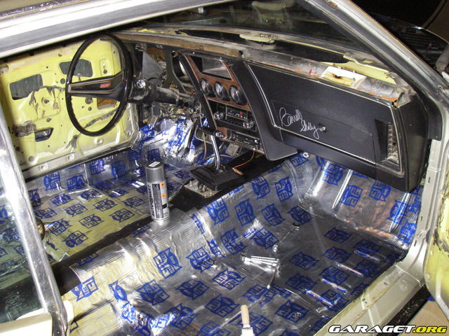

Här är nåt som är billigare och minst lika bra som dynamat. 9 m2 för 2400 kr levererat till díg inkl moms.
Jag tog hem 18 m2 till mina bilar och är hittills skitnöjd med resultatet.

:)Har också en laddning Fatmat på gång, köpte på Ebay till min Chevelle. Kul att höra att du e nöjd.
