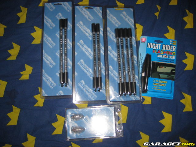

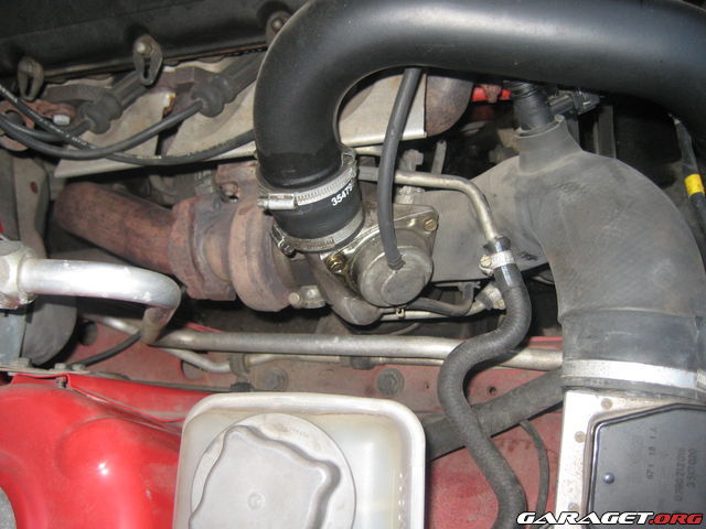

lilla hjälpredan den ska byttas så fort jag får tag på en fulltryckare
https://www1.garaget.org/gallery/archive/49210/543946_qqvwe3.jpg
här är lite bilder iaf men de kommer mer nu ihälgen så kommer de nog nya finna bilder plus att jag väntar på min bestälning  mvh hackev8

det är bara att byta westgaten så få du en full tryckare, turbon är samma  på ltt som på fulltryckaren:)
oki men jag säger så här jag är inte så haj på turbo de är min 3 turbo bil jag har nu å intresset kom nu att jag vill ha mer häst å mer stajling en vad jag har haft men om jag förstog rätt så är de med luften att göra eller??

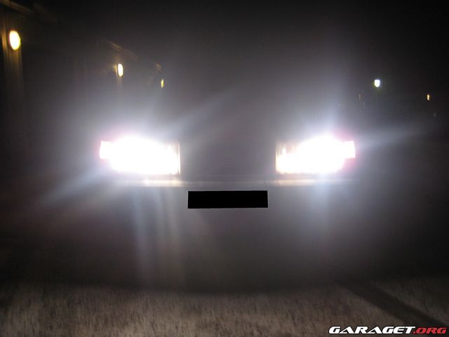

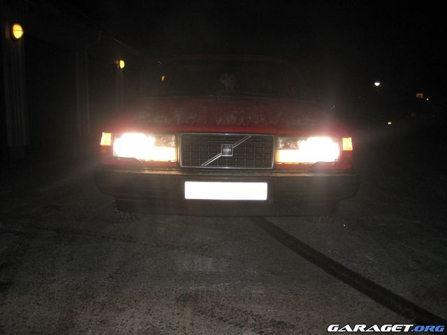

då lite uppgradering de blev inte så mycket idag som var tänkt men jag han iaf bytta lamporna fram dom ser lite starkare ut en vad dom är
mega blue
https://www1.garaget.org/gallery/archive/49210/544953_bmia35.jpg
nu ser man iaf nått
https://www1.garaget.org/gallery/archive/49210/544954_16w5la.jpg
synd att jag köpte fel till dom andra bara jag köpte h1 när de ska vara h3 men jag hoppas jag får på solfilmen på lördag som de var planerat

under turbon sitter det en ventil typ å ett stag från den:)  på en fulltryckare så är det staget gängat å går att justera hur lång den ska va ( höja laddtrycket) , men det gå inte att göra på din då den inte är gängad ( ej justerbart)  så med en westgate från en fulltryckare så kan du öka laddtrycket så det blir mer än 0,3 bar eller vad det är på en ltt  å då får du en fulltryckare:)

Lite tips bara...det du ska köpa en en ny tryckklocka, det är den som bestämmer vilket laddtryck turbon ska ge. Du ska inte byta wastegaten, den sitter inbyggd i turbon.
En tryckklocka med högre laddtryck (1 bar är lagom) än din köper man tex från www.bsrab.se
Sen köper du ett bränslechipp av mig tex smile
Detta är för att motorn ska få rätt bränslebladning vid högre laddtryck.
Om motor och turbo är friska så ska du få ca 190-200 Hkr och vill man ha lite till så byter man avgassystem med.
Blir rätt mycket mer knuff än orginal med 136 Hkr eller vad det är smile

oki men jag ringde chipdepån jospeed & pratta med dom & han som har de han sa att dom bytter westgeten sen sätter dom in ett brensle chip då får man upp bilen till 205hk å sen bytter avgas å kam & filter till bmc så får man upp den till 300 ungefär de duger för mig men jag ska prova lite å se

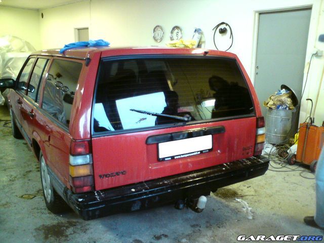

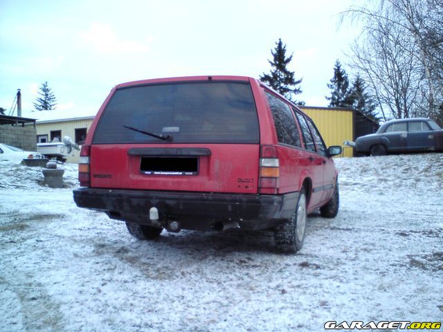

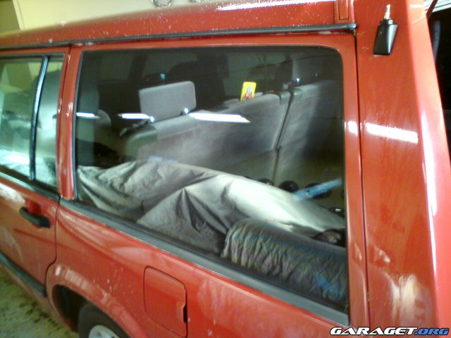

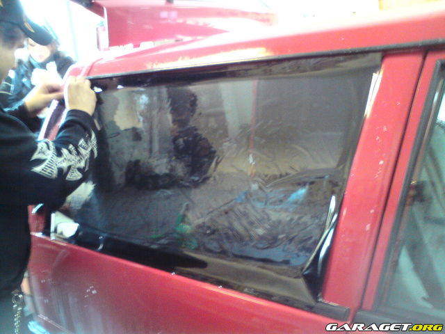

idag solfilma jag bilen hoss en tjeje kompis första gången jag blir nöjd men de är ju inte första gången eller sista jag solfilmar en bil men nu kommer lite bilder på hur den blev jag gjorde 5 rutor idag ska göra dom 5 sista nästa hälg
https://www1.garaget.org/gallery/archive/49210/546641_edggr5.jpg
jag solfilmar
https://www1.garaget.org/gallery/archive/49210/546642_l2flgn.jpg
https://www1.garaget.org/gallery/archive/49210/546643_vgzxmh.jpg
https://www1.garaget.org/gallery/archive/49210/546645_yl2kme.jpg
den blev faktis bra
https://www1.garaget.org/gallery/archive/49210/546646_885757.jpg
den blev ricktigt bra nu är jag nöjd till nästa hälg
de kommer mer bilder nästa gång jag finnar till bilen mer Tack för den här gången

2 121 Inlägg
17 januari 2009
volvo_1987 skrev:
Vad är det för sol film?
jag köpte feltemas skulle prova om den funka & de gjorde den men de får duga så länge jag ska köpa mörkare film

70 Inlägg
18 januari 2009
bara en fråga har du lagt solfilmen på utsidan? eller såg jag helt fel?
2 121 Inlägg
18 januari 2009
jag la den på utsidan först för att skära ut den så den passa bra på insidan de gör dom som jobbar med de oxå jag jobba på bil glas ett tag så jag fick lära mig hur man gör men de är lättast att lägga den på utsidan å skära till den å ta bort plasten som ligger för limmet sen lägga in den på insidan å skrapa till den å kolla så man inte får nån bubbla
Driifter;)
1 630 Inlägg
18 januari 2009
funkar bra så länge rutorna inte är alltför välvda för då blir den förstor sen på insidan men man har ju på ett ungefär iaf
Trimma för att köra fort? NÄ, Brett;)
2 121 Inlägg
18 januari 2009
jo de är sant men annars får man plocka bort rutorna å lägga dom på ett bort eller på en stälning för att solfilma å de annars gör man som jag gorde
