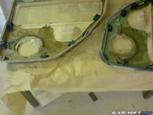

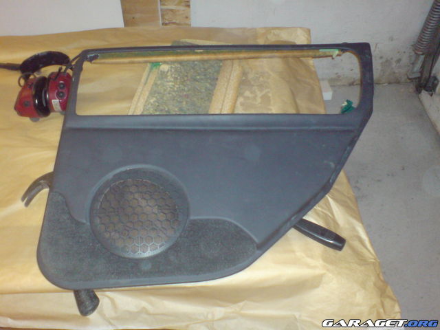

började med att montera ur hantegen hur bakdörrarna
https://www1.garaget.org/gallery/archive/65887/594819_i30hc6.jpg
sen tog jag bort "speglarna" eller va ni vill kalla som.
https://www1.garaget.org/gallery/archive/65887/594826_vfwtl7.jpg
detta gjordes på andra dören med

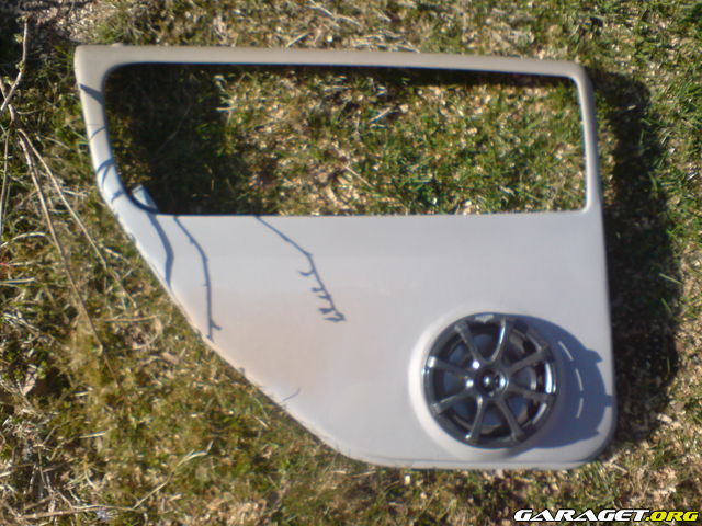

https://www1.garaget.org/gallery/archive/65887/594829_0tczdd.jpg
högtalarna som jag ska sätta i dörrarna

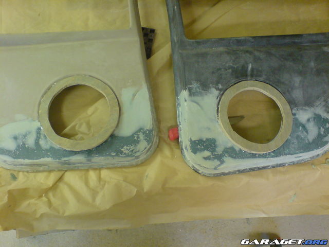

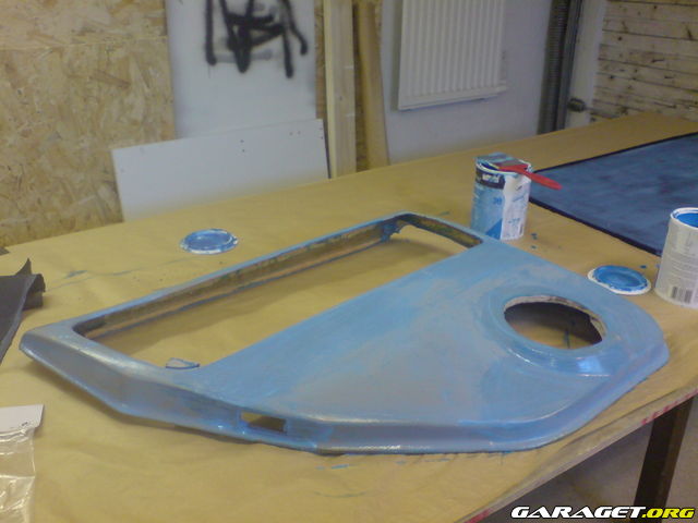

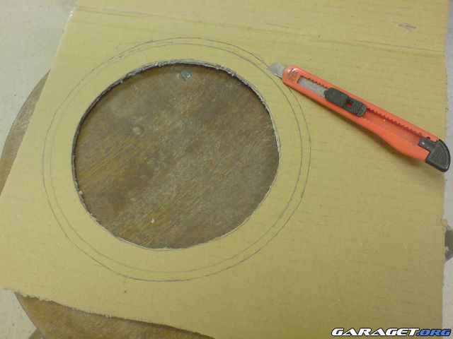

https://www1.garaget.org/gallery/archive/65887/594833_fnlqvz.jpg
gjorde en mall som jag sedan sågade ut baflar efter
https://www1.garaget.org/gallery/archive/65887/594844_l7lrxy.jpg
plasta och spaklade upp tyget som fanns längst ner på dörren
https://www1.garaget.org/gallery/archive/65887/594849_schobe.jpg
limade dit bafflarna
https://www1.garaget.org/gallery/archive/65887/594852_q9j0w7.jpg
sen plastede jag dom från baksidan

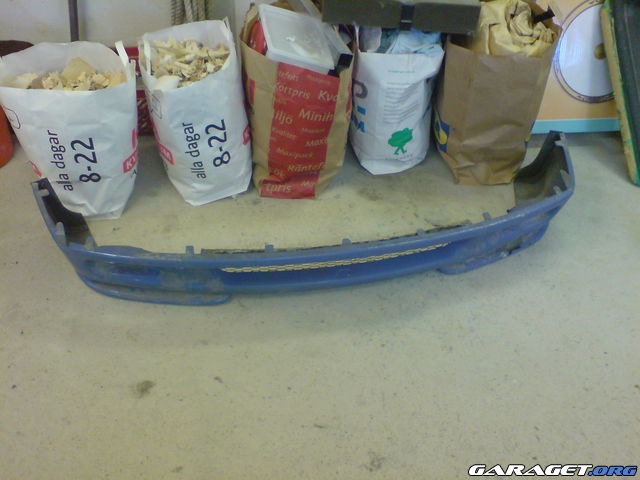

här är en annan sak jag ska pilla med i veckan. en spruken front spoiler till syrans bil
det va allt för mig idag:D

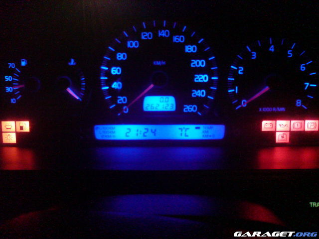

eftersom det har varit lite aktivitet i tråden tänkte jag bjuda på en lite update

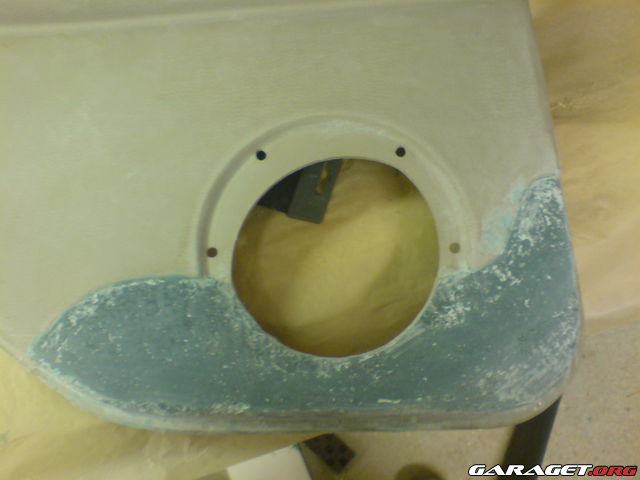

https://www1.garaget.org/gallery/archive/65887/633273_yvoajn.jpg
spaklat runt högtalaren och lagt igen gropen uppe vid handtagen
https://www1.garaget.org/gallery/archive/65887/633284_1ctpcc.jpg
fixade så att det lyser blått överallt:D

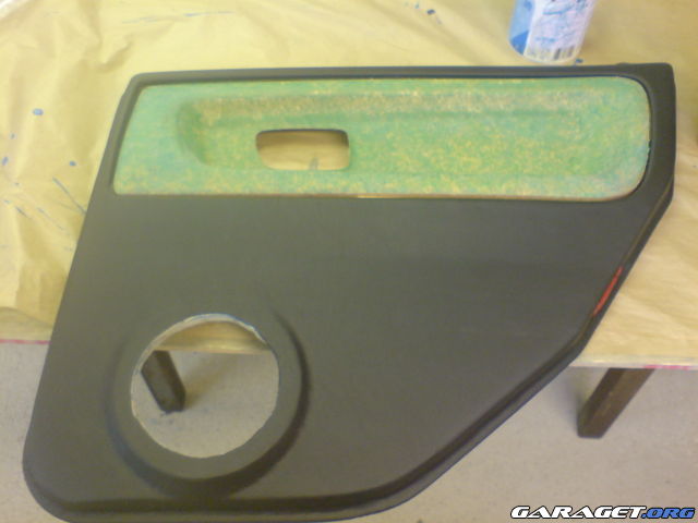

under helgen har jag börjat med att klä om mina bakdörrar. och så har jag lackat handtagen.

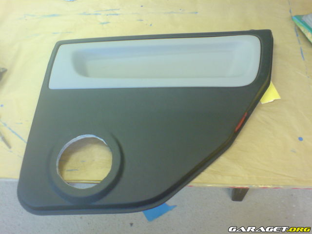

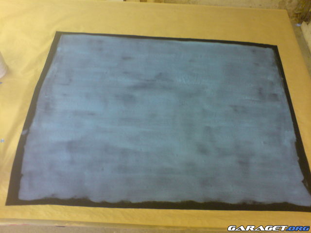

https://www1.garaget.org/gallery/archive/65887/637635_5tzeee.jpg
strök på lim på dörrsidan och vinylen
https://www1.garaget.org/gallery/archive/65887/637650_rqih9c.jpg

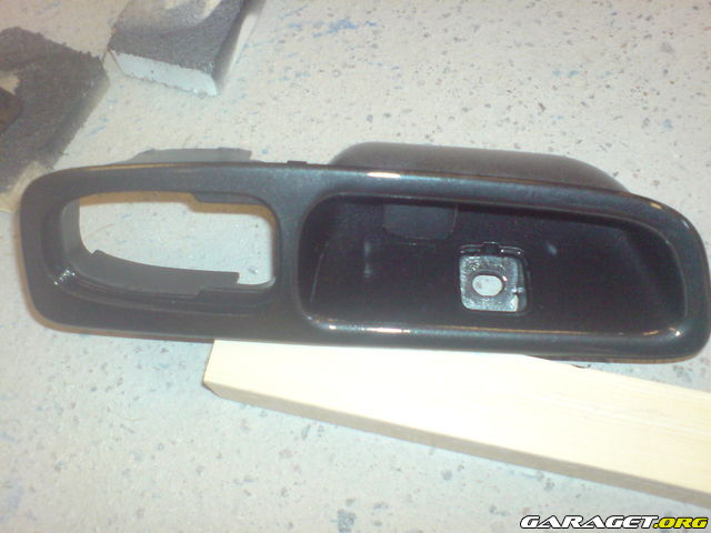

ett klar lakat handtag. var tvungen att lacka om dom var i två olika färger
https://www1.garaget.org/gallery/archive/65887/637674_ulij41.jpg
två dörrsidor med vinyl på den närmast i bild kommer kanske göras om är inte riktigt nöjd
detta var allt för idag

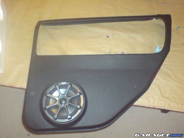

https://www1.garaget.org/gallery/archive/65887/639746_ldxy9m.jpg
en dörrsida klar. la dit en högtalare för att få bättre överblick på resultatet.
kommer klä speglarna i veckan med sattsar på att ha dom monterade i helgen.

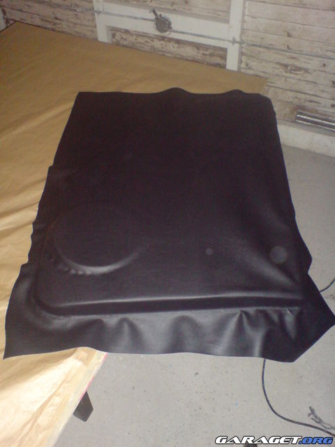

Update

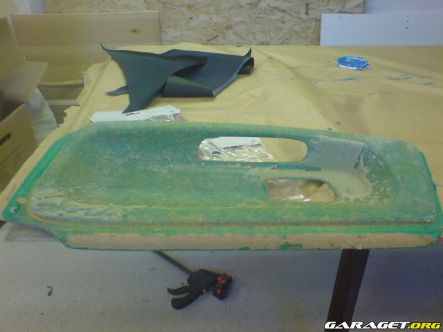

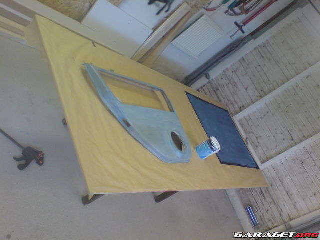

idag har jag rivit av vinylen på den dörrsidan som blev dålig och slipat av limet. sen klippte jag till en ny vinyl bit som jag limmade och sen började jag montera denna på dörrsidan.
https://www1.garaget.org/gallery/archive/65887/641350_2zxv3n.jpg
dörren som blev dålig. rev av vinylen och tog bort det gammla limet så gott det gick sen strök jag på nytt.

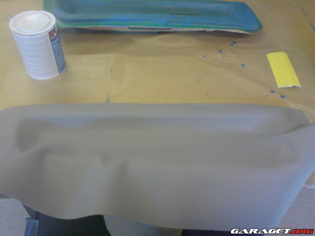

https://www1.garaget.org/gallery/archive/65887/641353_nqglnr.jpg

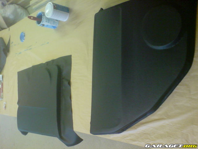

den nya vinylbiten med lim på
https://www1.garaget.org/gallery/archive/65887/641357_dgvif4.jpg
så ser det ut just nu.
det va allt från idag

update
Tja då var det dax för en stor update igen.

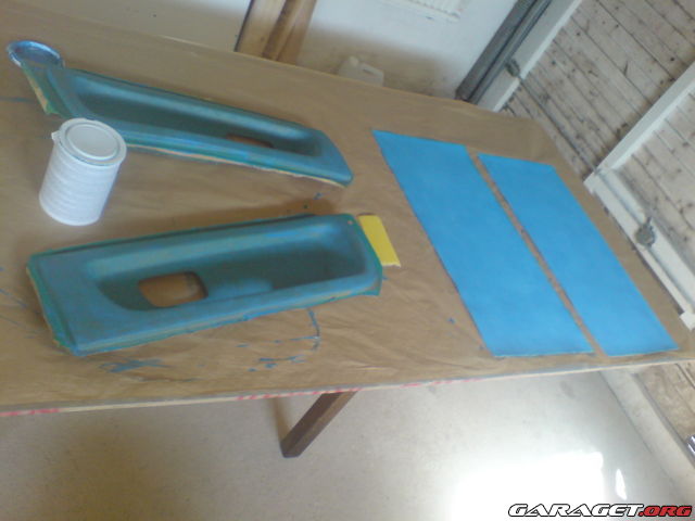

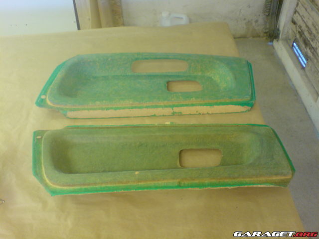

denna helgen har jag gjort klart båda bakdörrarna och monterat dom.
https://www1.garaget.org/gallery/archive/65887/643535_v9ymcs.jpg

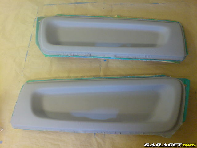

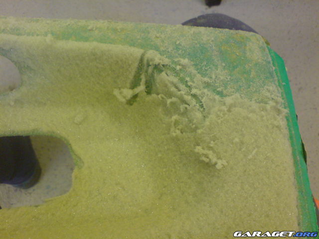

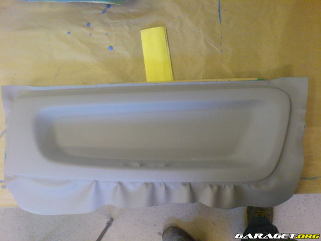

började med att skrapa bort skumgummit som satt på "speglarna"
https://www1.garaget.org/gallery/archive/65887/643541_llx3fq.jpg
nästan klar. är lite tidskrävande
https://www1.garaget.org/gallery/archive/65887/643545_5mgu6q.jpg
båda klara
https://www1.garaget.org/gallery/archive/65887/643547_er8927.jpg
provade så att den kommer att passa
https://www1.garaget.org/gallery/archive/65887/643553_o6ld4w.jpg
sedan strök jag på lim på "speglarna" och vinylbitarna
https://www1.garaget.org/gallery/archive/65887/643557_0esdrf.jpg
börjat att klä
https://www1.garaget.org/gallery/archive/65887/643559_9rxgap.jpg
klar ska bara renskäras med
https://www1.garaget.org/gallery/archive/65887/643561_93npv0.jpg
båda klara
https://www1.garaget.org/gallery/archive/65887/643562_jfv5gm.jpg

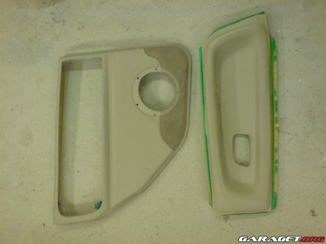

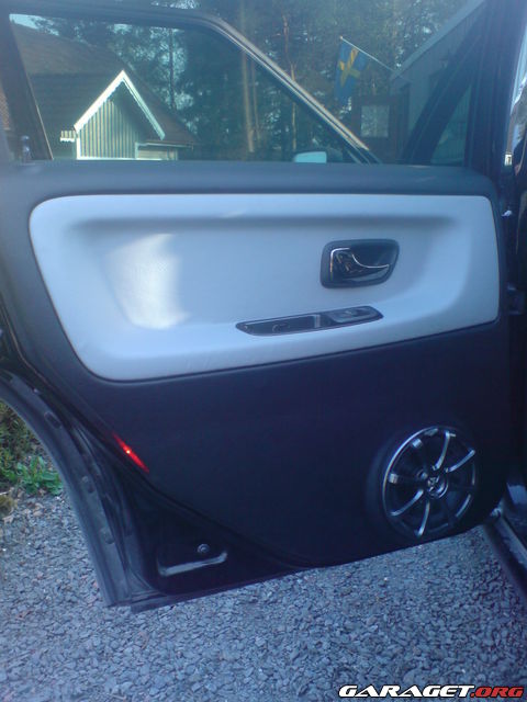

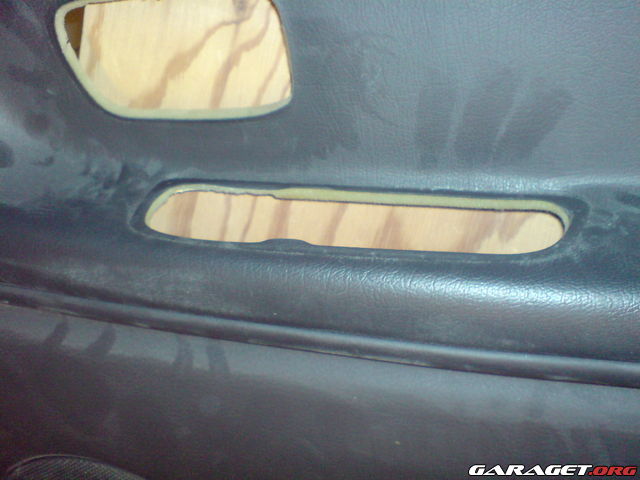

prova så att det passa och sen limade jag dit dom och handtagen med. jag borrade hål för skruvarna till högtalaren för att den skulle bli lättare att montera.

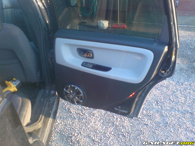

https://www1.garaget.org/gallery/archive/65887/643565_j62wkf.jpg
ena sidan monterad
https://www1.garaget.org/gallery/archive/65887/643570_qarlld.jpg
andra sidan monterad
så här blev det. massa komentarer nu skulle vara kul:D
