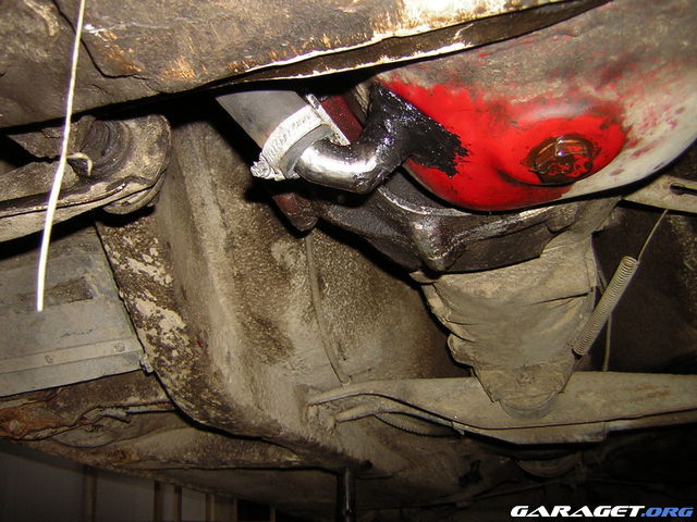

då var returen på plats, klottade lite omkring röret så att inte tråget skall börja rosta, tätar säkert nånting ifall svetsandet sket sig big_smile wink

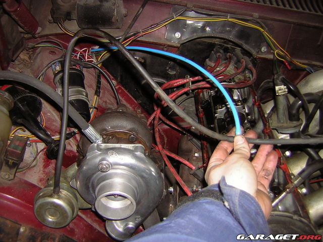

här e returslangen å oljeslangen på plats. rediga grejjer me hydraulslang tongue

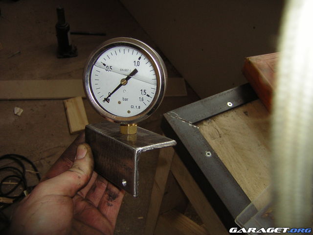

''ställning'' för tryckmätaren klar. stabilt å säkert me 40*40 vinkeljärn big_smile

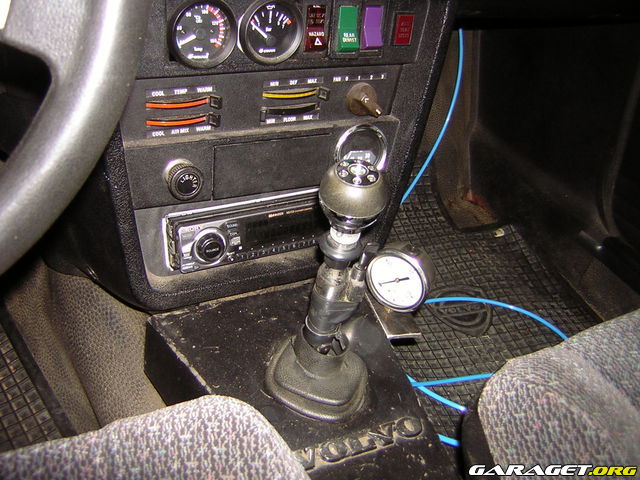

tryckmätarn monterad, ville inte borra extra hål i instrumentbrädan, så ja fäste den i mittkonsolen. kanske inte bästa stället, men den syns.

ser bra ut! men kom inte returen för långt ner? den ska sitta så högt upp på tråget som möjligt.. annars blir de ju mottryck..

4 mars 2009
får se om de fungerar big_smile

Kan inte mkt om oljereturer men. Vad jag vet är att returen ska gå över oljenivån i tråget sen är det ju inget tryck när oljan rinner tillbaka så blir inte bra om det ska rinna uppåt. Tänkte bara framföra min åsikt smile Ser skit bra ut i övrigt big_smile
